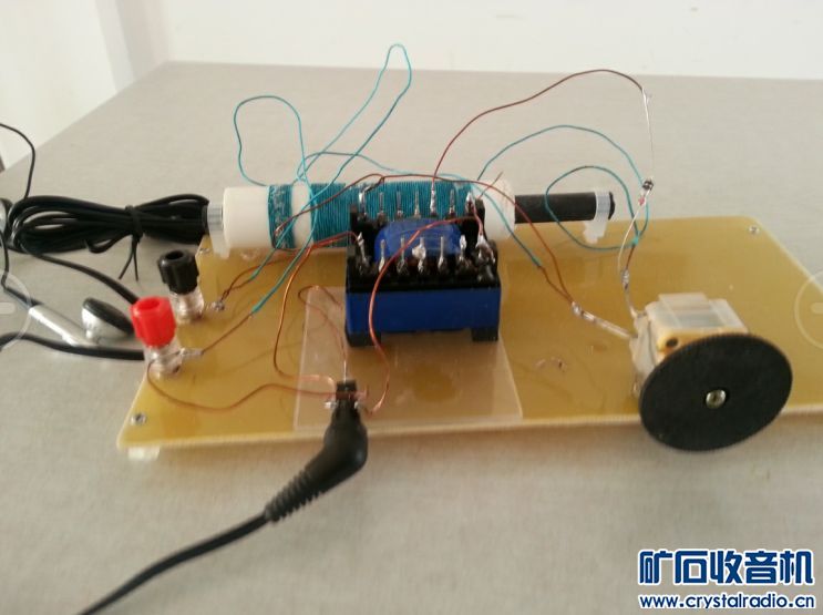

    本人蛇年最后一台矿机(第五台):磁棒双回路用T725配300欧高阻耳机收听,效果甚好!
一、基本数据:
    磁棒:长度140cm、直径10mm;
          L1:0.01x24纱包线 12匝;
          L2:0.01x24纱包线 80匝;
    可变电容器:270P薄膜绝缘;
    检波二极管:2AP9
       音频匹配变压器:T725
       耳机:300 欧高阻耳机;
二、试听效果:
    我在葫芦岛农村,距市内40千米。天线是饶在电源线上的简易法,地线是利用暖气管道;
    收听效果良好,本地台清晰洪亮。外地台也可以。选择性也好、不串台;
首次用匹配变压器,在调试阶段费了一番工夫,选则出最佳点。
问题:线圈与可变可能不太匹配,与前几台比,向右多旋15度。

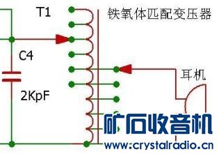

有了仿T725变压器就应该配ssh-1或sc2-300会给你带来惊喜。

好。学习了,请教一个问题,天线绕在电原线上要绕多少圈?用什么线?最好上个像,谢谢

做的好!仿T725配SC2-300会更好!

这只62mH的SC2-300很少见,千万别改,找只差点的改装。

 楼主| 发表于 2014-1-27 21:11:53 | 显示全部楼层
用漆包线饶在任何一段电源线上就行,一般缠绕1米长就可,见图。
 楼主| 发表于 2014-1-27 21:14:09 | 显示全部楼层
以插头下1米左右缠绕,仔细能看见。在另一段留出引线即可。

发表于 2014-1-28 16:28:03 | 显示全部楼层
谢谢啦,明天就试试看,从下往上绕一公尺左右。
