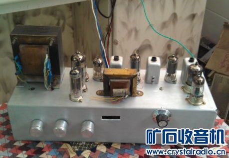

一.作品概述
        此胆FM的设计理念是小型,紧凑。为节约成本充分利用手头材料,元件。提高自己的动手能力和高频电路的学习。
   二.电路选择
        电路分二部分:一部分是功放,电路选红灯711功放,带高低音调节。收音部分是坛上最长用的那个电路。
   三.材料的选择及部分部件的制作
    1,用管6z4一个,6N2一个,6P1一个,6BA2个,6C4一只,ECC85一只。
    2,中频变压器是坛内购。
    3,阻容元件采用拆机或新件。
    4,为缩小体积调频双联为自己DIY。方法是用2个22P可变电容将中轴连接在一起当双联用。
    5,底台也是自己制作的。方法是找了一块2毫米厚的铝板,按设计尺寸裁剪,打孔,折弯。成型后的底台尺寸是30*12*7厘
米。底台的表面还要处理,其方法是用细砂纸将表面打磨平整,用洗烟机的手榴弹液体(强碱)喷其表面,使其钝化,泛白时用清
水冲净。
   四.安装及调试
     安装时先装电源,功放,中放,最后装高频部分。调试在我以前帖子中有介绍,在此略。
   五。试听,声音细腻,圆润,灵敏度中上。本地有的台都能收到。另,本机设有猫眼,侧板,还将喇叭装入底台。因赶来参赛,时间来不及还没装。

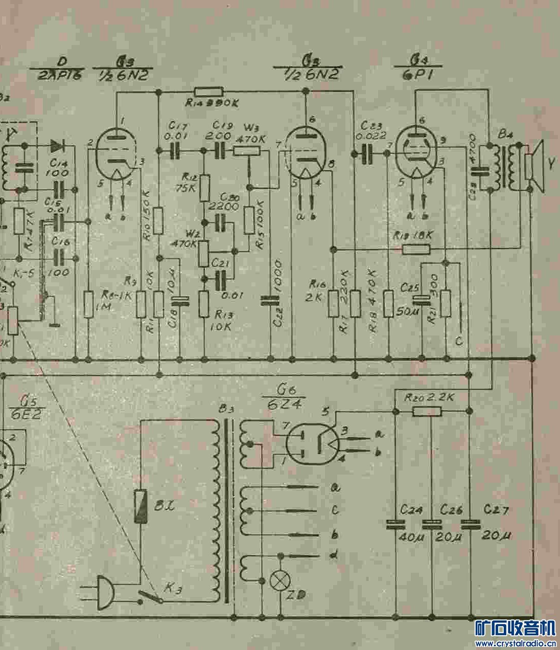

发表于 2014-1-23 21:14:58 | 显示全部楼层
请将电路图,制作说明,同调过程说明清楚,感谢!

 楼主| 发表于 2014-1-24 22:57:40 | 显示全部楼层
功放部分图
功放部分图
功放部分
收音部分图
收音部分图
收音部分
  关于调试:1,功放部分,按部就班,只要没有虚焊,错焊,元件数值相差不大都能成功,但要注意元件排列和走线。2,中放部
分,这部分的关键器件是中频变压器,我是用高频信号发生器调试的,先在二中放管栅极输入10.7M信号,调鉴频中频变压器次级和
初级,是喇叭声音最大,然后再一中放管栅极输入10.7M信号,调二中放中频变压器次级和初级,是喇叭声音最大。如果中频变压器
在上机前经仪器调试在10.7M,也可省去上面调试,待高频部分调试正常后一般都能出声,然后再调中频。3,高频部分,如果是初
装者,可能问题多,先装本振,然后调试,将频率计探头放到本振线圈上(靠感应),低端调线圈间距,高端调与线圈并联的微调电
容,高低端都有影响,频率调在98.7-118.7M。本振调试正常后可装混频级和高放级,待出声后调一中频变压器是声音最大,最后再
统调。
