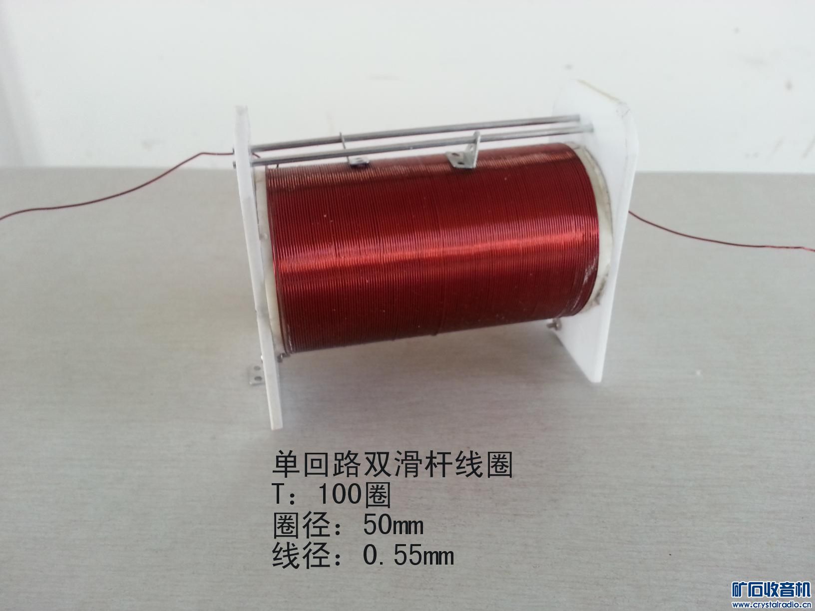

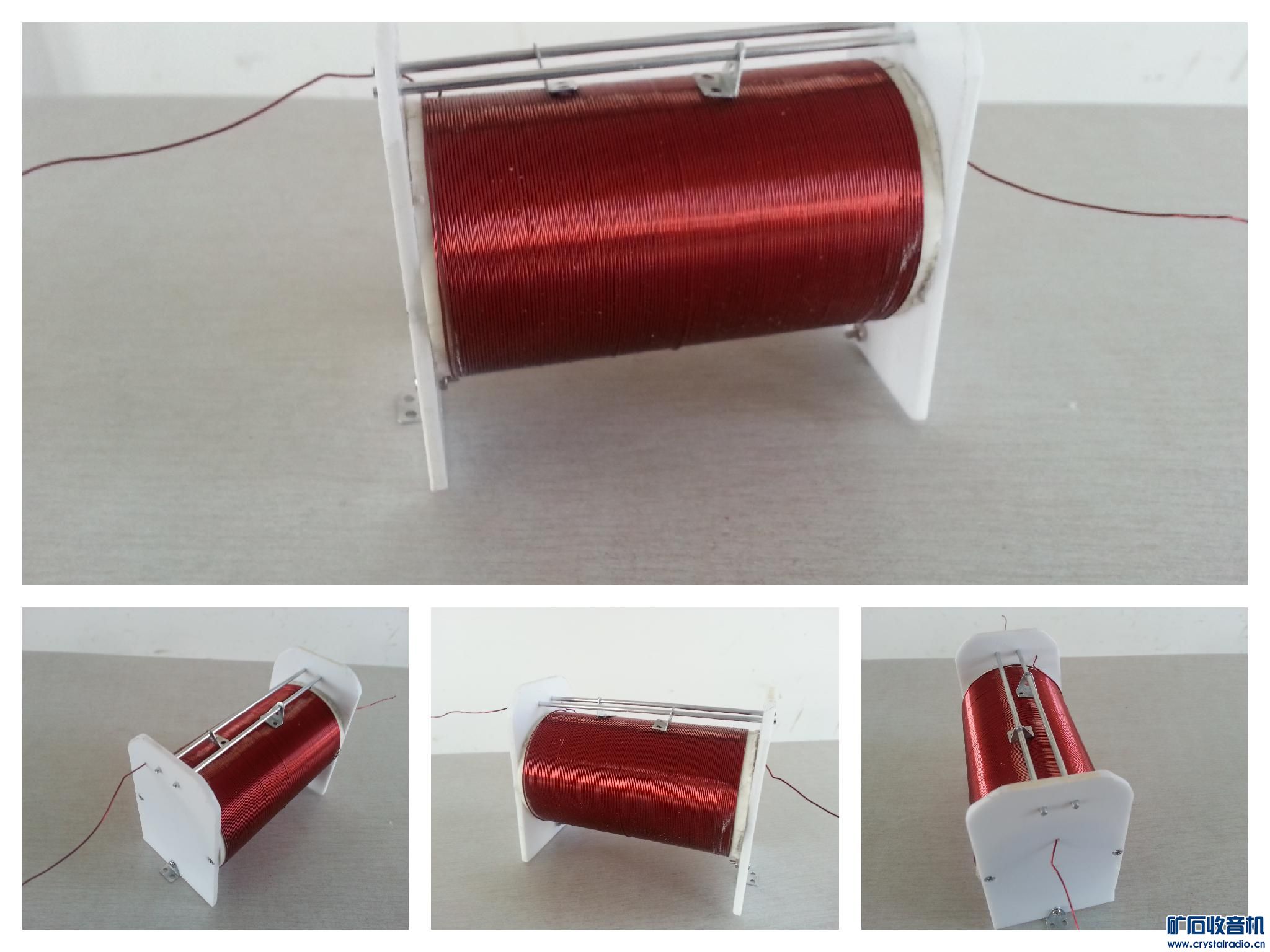

为解决波频与感应的匹配问题,专门制作一滑杆式单回路线圈。
一、基本零件:
    线圈:直径50mm、线径0.55mm、100匝;
    二极管:2AP9
       可变电容器:360p(双代)
    滤波电容:1000P
二、收听效果:

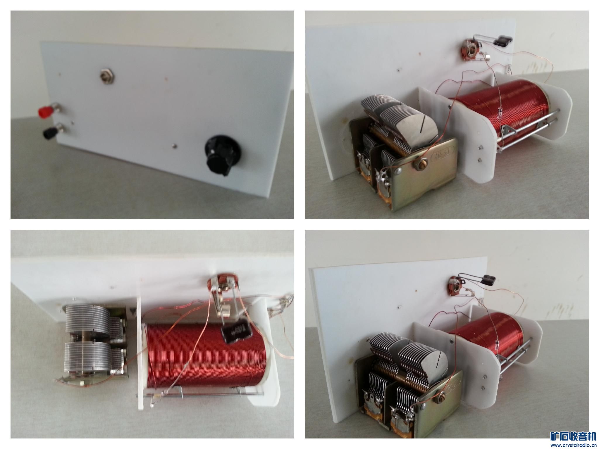

    葫芦岛农村,离市区40千米。在电源线上饶100CM为天线、在暖气管上接地线。
    能接收两台 收听本地台:滑杆在最佳位置,声音洪亮。
               收听盘锦台:滑杆调到最佳位置,声音也大。
    但必须一台一调滑杆。
    选择性因滑杆与可变联合调谐,甚好。
问题:不接天线,只接地线也可收听且效果也不错,不知什么原因?

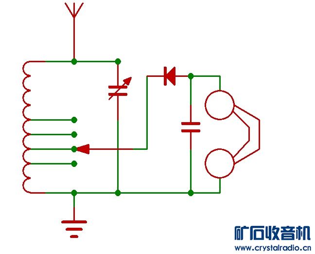

滑臂不如接在二极管上。

线圈做的真好,先加分。楼主做的线圈有两组活动触点,实际上就等于有两个分线器只是每匝都有抽头罢了。都应该用上。一组可做为天线输入选择或接可变电容(如图),它的作用是调整线圈匝数使与可变电容谐振在中波频率内,避免在高端收不到台。还有很重要的一点是我们应尽量减小电感量、例如:谐振频率1000KHz,一、电感量250uH时可变电容为96P。二、电感量90uH时电容量是276P。那哪种组合效果好呢(Q值高)?答案是“二”。当然您的可变电容也不能太“差”了。另一组滑臂接在检波二极管上。

滑臂再进一步调整,我的目的是要达最佳调谐状态,否则双臂就无意义了。
