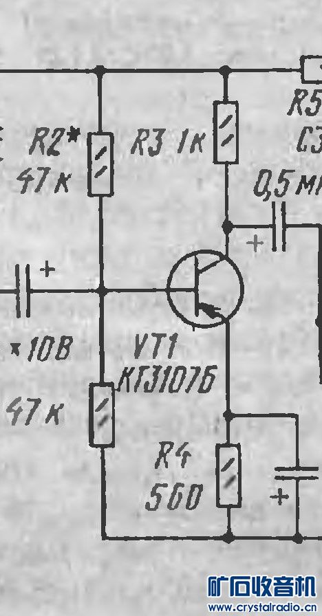

这是一张低电压放大器工作原理图,是从朋友们的帖子中截取的。
我们试着来计算上偏流电阻R2的阻值。
已知条件:
电源电压:1.5V
晶体管:小功率锗管
直流放大倍数:50
集电极电流:0.5ma
基极电流:0.01ma
发射极电流:0.51ma
发射极电阻:560
下偏流电阻:47K
上偏流电阻:待计算
由于已经决定设置静态电流为0.5ma,且发射极电流约等于集电极电流,所以发射极电流也是0.5ma。
发射极电压:发射极电阻x发射极电流=0.28V
基极电压:0.28V+0.2V=0.48V (0.2V为基极与发射极间的电压,它是一个常数)
下偏置电阻电流:0.48V/47K=0.01ma
上偏置电阻的端电压:1.5V-0.48V=1.02V
上偏置电阻的电流:基极电流+下偏置电阻电流=0.02ma
上偏置电阻阻值:1.02V/0.02ma=51K
这样我们就可以通过简单的计算得到了上偏置电阻的阻值是51K。
当然影响偏置电阻的因素很多,所以会有一些偏差。
说明:
这虽然是基础知识,但由于几十年没有算过这个东西了,这几天也是凭着回忆一点点地想,所以其中也许会有错误。
如果有错误,请朋友们指出。

 楼主| 发表于 2014-1-22 13:11:53 | 显示全部楼层
zjd1103 发表于 2014-1-22 13:08
按流过两个串联分压电阻的电流大于等于流过基极的Ib的5~10倍就好估算了。
确实如您所说,这个电路的下偏置电阻用到了47K,让人不知为什么。呵呵!
发表于 2014-1-22 13:49:52 | 显示全部楼层
补充一点:如果是用老(锗材料)三极管,穿透电流(Iceo)也是要考虑的因素之一哦。
 楼主| 发表于 2014-1-22 14:03:55 | 显示全部楼层

对于锗管来说穿透电流要比硅管大得多,但与集电极电流相比它还是可以忽略的,除非这个管子太差了。
发射极电阻也叫直流负反馈电阻,它的作用就是遏制因温度变化而引起静态电流的飘移。后来硅管的温度特性好多了,也有的就将其去掉了。
fuse 发表于 2014-1-22 16:21
部分锗管穿透电流非常巨大,穿透电流大就会使管子温度上升,温度上升穿透电流就会继续增大,所以实际设计电 ...
早年晶体管的成品率很低,所以有很多的处理品晶体管可以买,价格也便宜。
这些处理品中,多是漏电电流大,或是放大倍数太大等等。不过对于无线电爱好者来说也不强求什么,只要能响就行。
漏电电流其实是不受基极电流控制的,它是一种缺陷,如果漏电电流不大,那在晶体管电路设计中没必要考虑。
还有一种状态,就是温度的影响。在温度上升时,它的集电极电流会增大,放大倍数会上升。
为了减小这种因温度的影响,所以在设计中才使用了发射极电阻,它也叫直流负反馈电阻。
工作原理:
发射极电流的增加,引起了发射极电压的升高。
因基极电位是稳定的,所以会减小Vbe,也就是基极与发射极间的正向电压,它反过来又会使发射极的电流减少,这样就遏制了发射极电流的增加。
这也就是负反馈一词的来历。
 楼主| 发表于 2014-1-22 16:53:44 | 显示全部楼层
hayyp 发表于 2014-1-22 16:52
用戴维南定理就方便求得,无须这么烦琐!
如果方便,请您说说。呵呵!
另外,如果分压电阻设计的好,这样更简单:
R1/R2 = U1/U2

只要分压电流是基极电流的10-20倍,那基极电流就可以忽略不计了,计算也容易多了。
