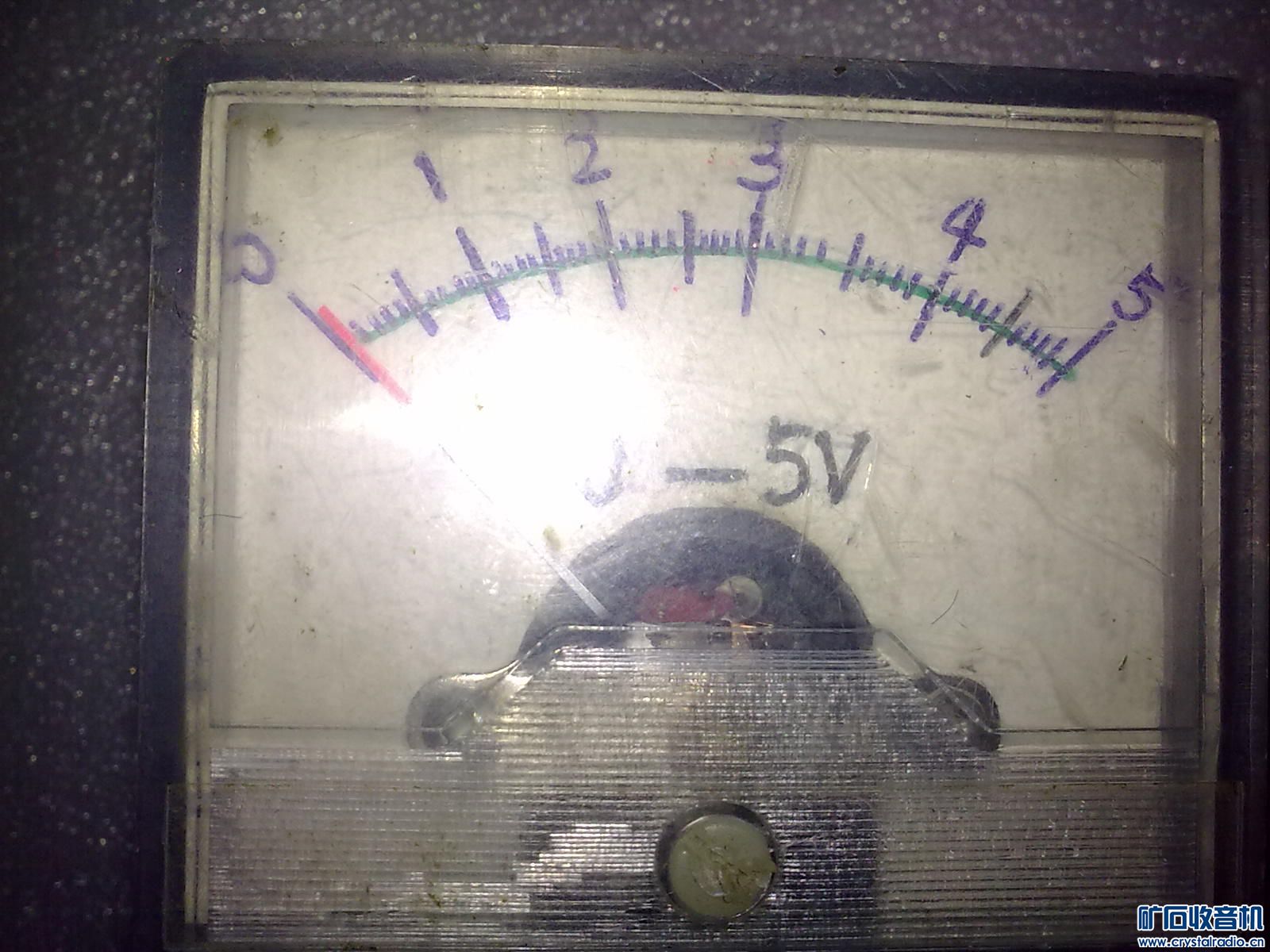

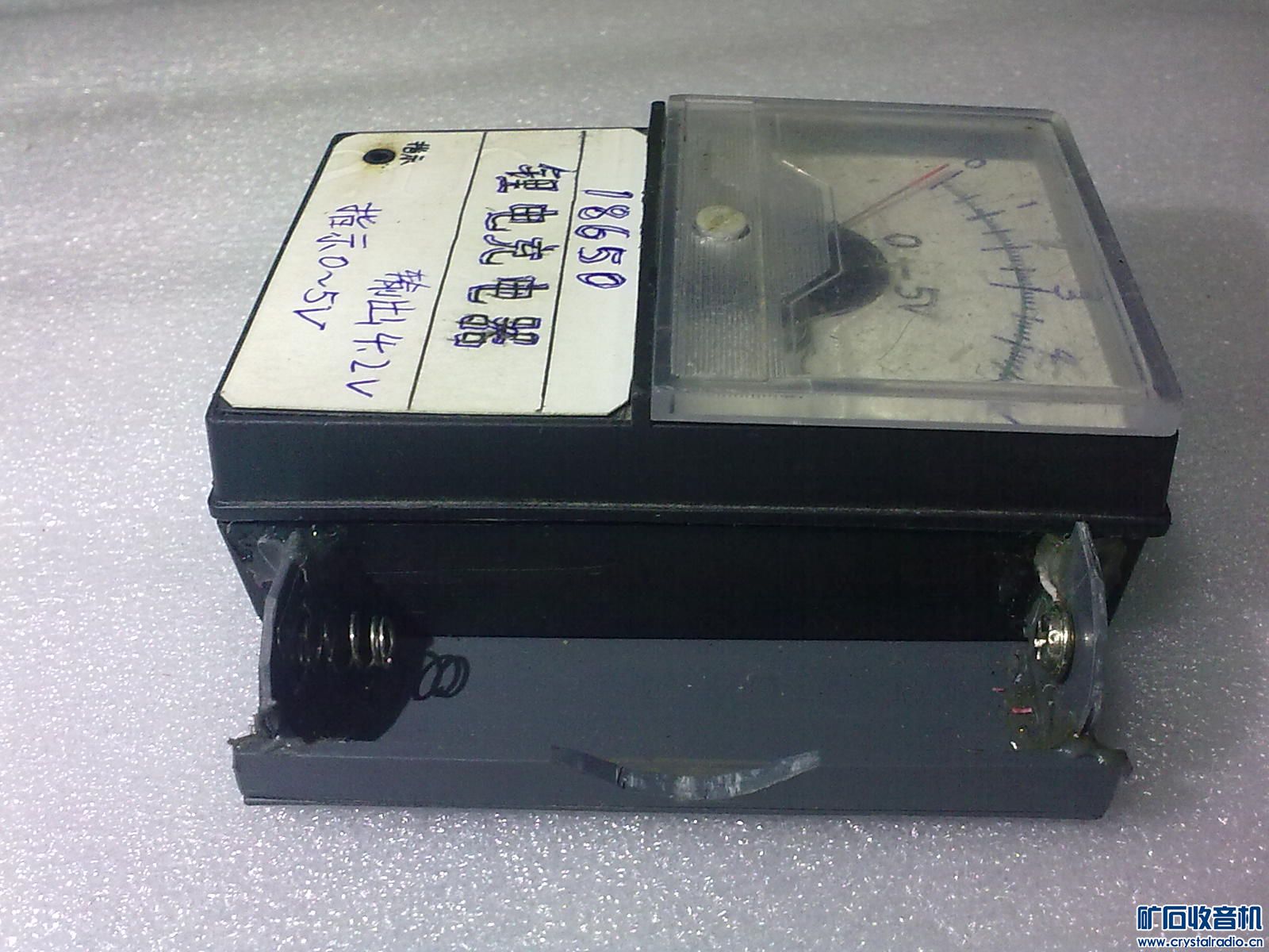

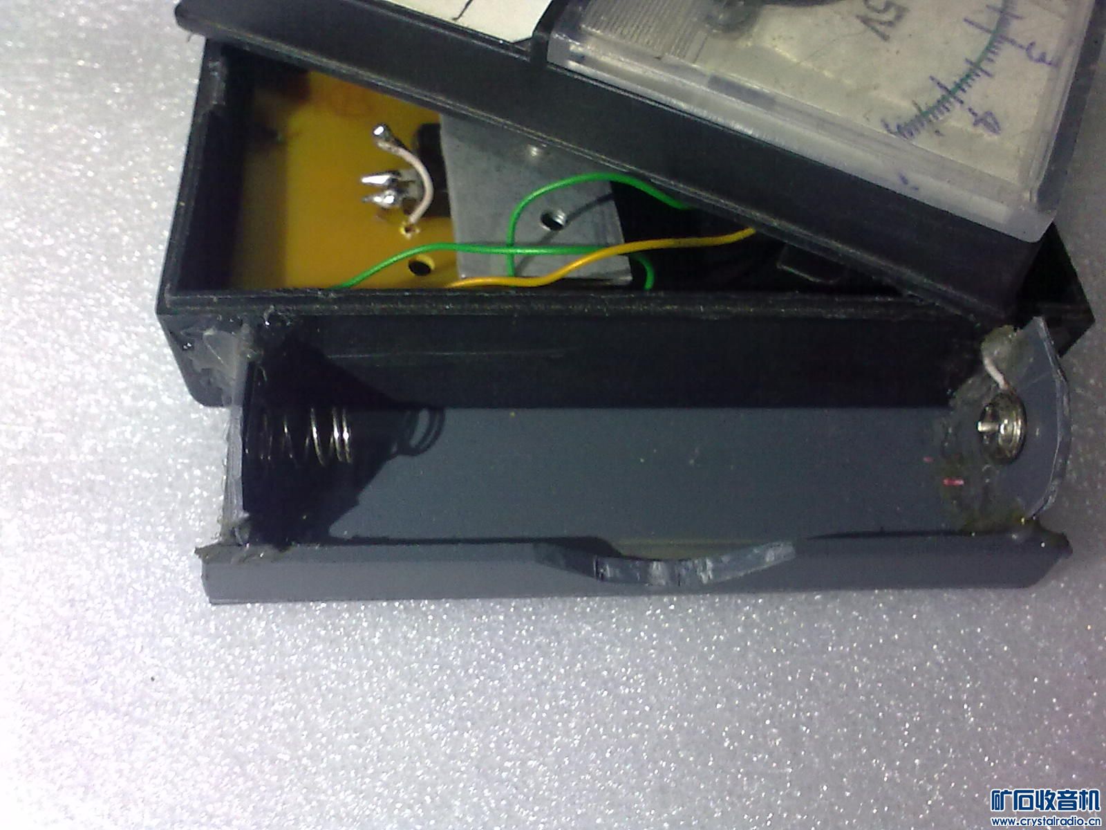

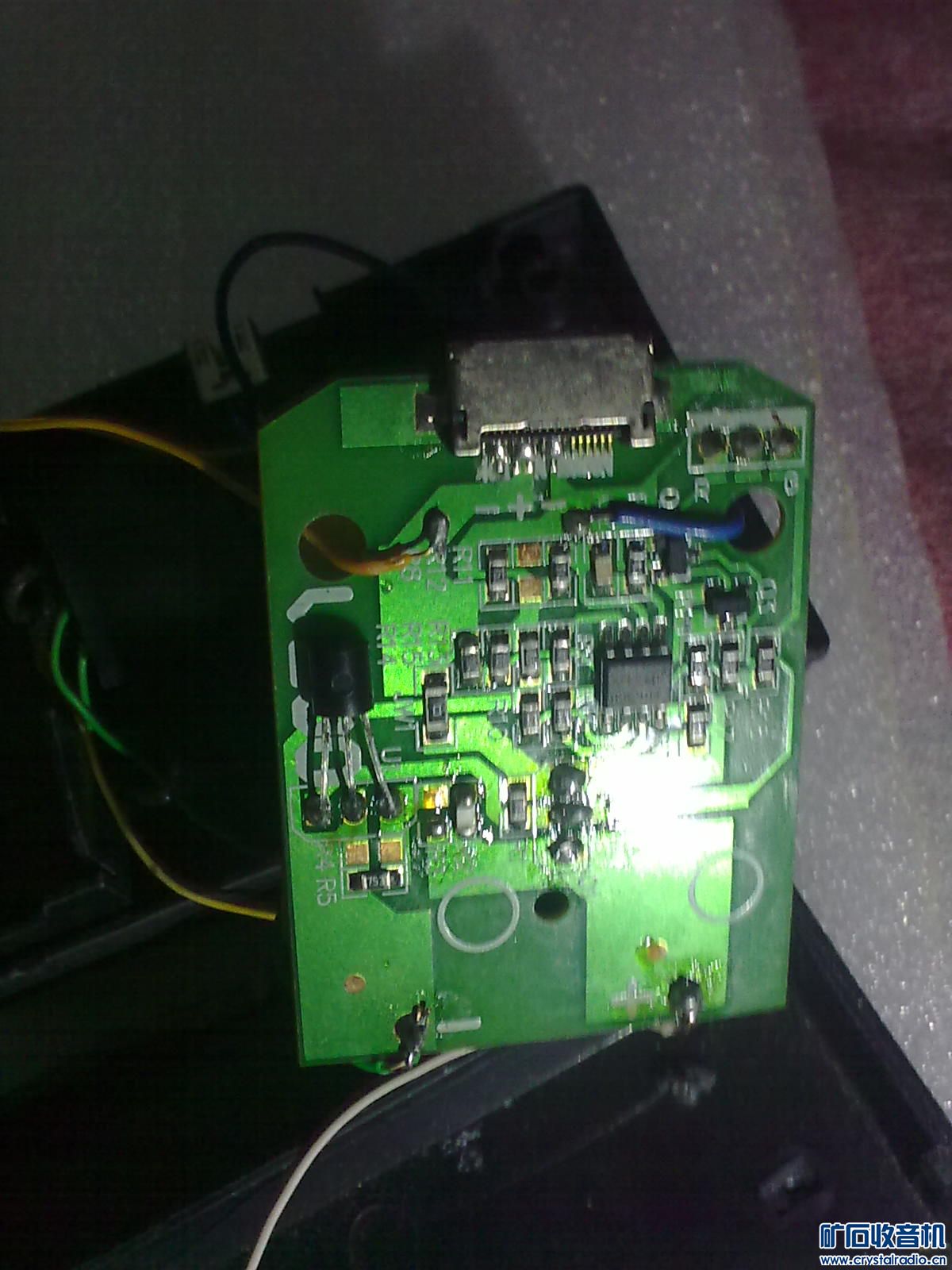

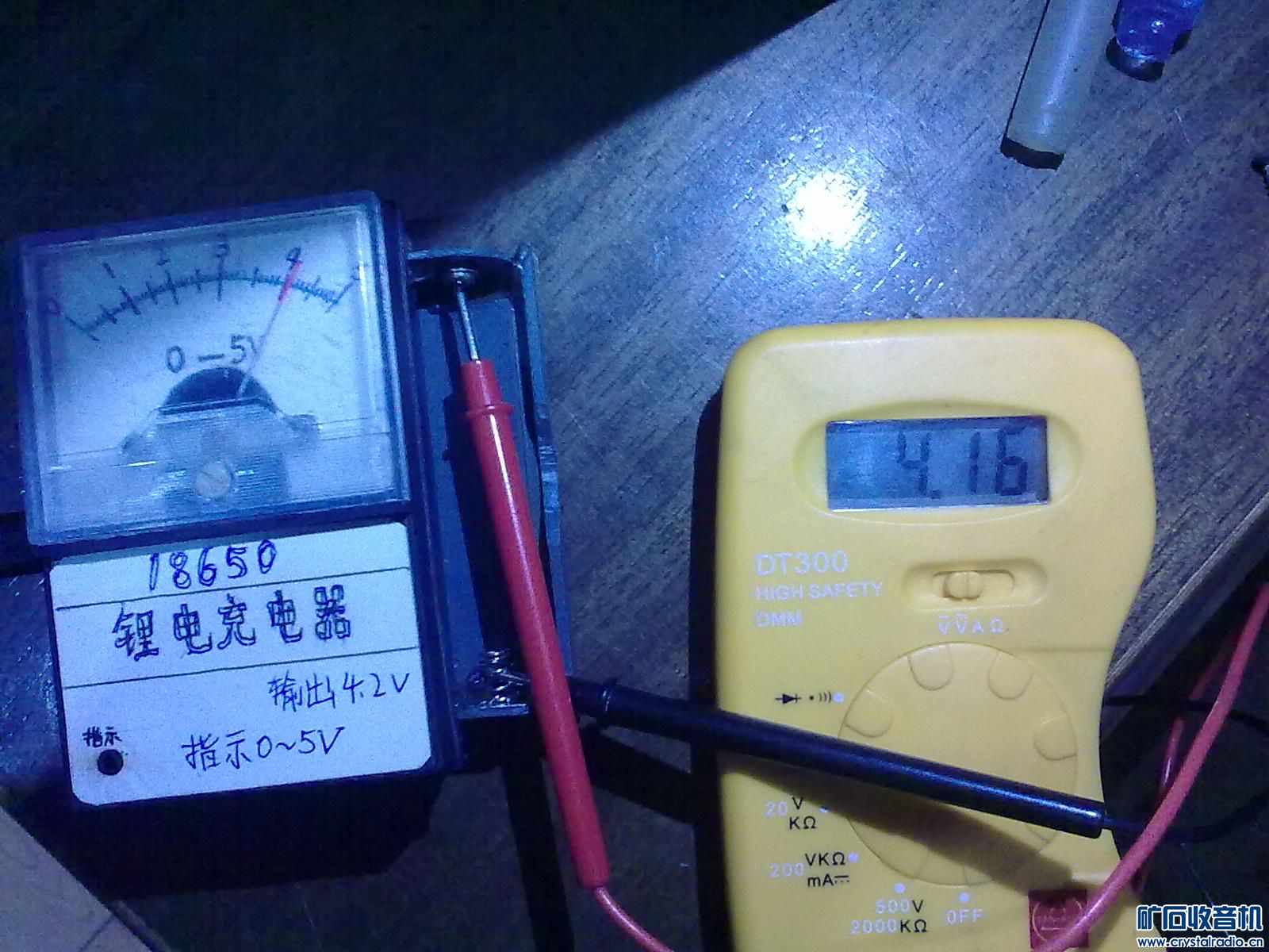

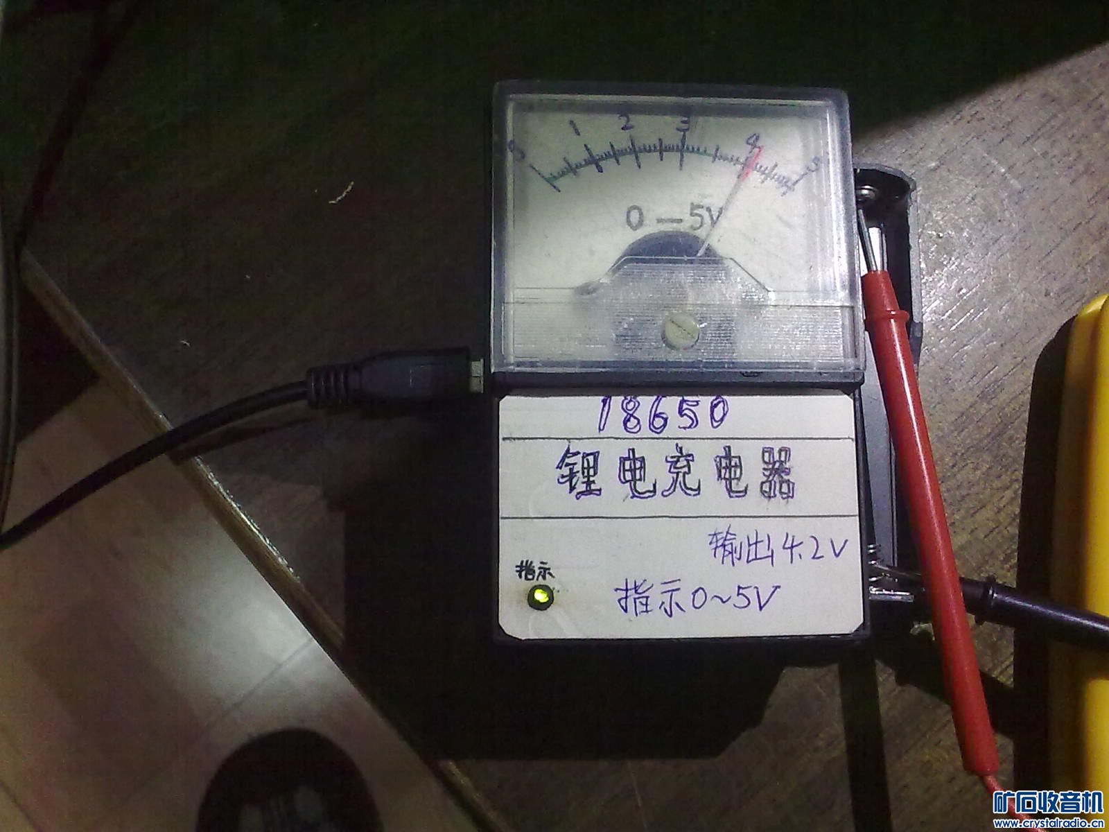

手头有几只18650锂电池。。一直没个专用充电器。。买了个市售的。。用两次坏了直接扔了。。看到原先老手机带的座充。用的是LM358芯片好像。就产生了自己做一个的想法。。首先就是找个合适的盒子。。看到了角落里的两只MF110小型万用表。反正也不准。。拿了一支试了试。。正好能把座充的电路板装进去。。。。想用原先的表盘显示电压。。把万用表拆散了。只留表头。用可调电源把电压调到正好5V。。用一只100K可调电阻串上表头。。使表头正好满偏。拆下可调电阻。。测出阻值约为30K。找个两个普通电阻串成30K。。接入表头。。原先表盘太小。。看不清。。拆了。。用个硬纸板重画了一个0-5V的表盘。。用塑料板加热熔胶做了个18650电池仓.。。直接装在万用表右侧。。焊上负极弹簧和正极触片。。把线接上座充电路板。。再焊个通用电源接头。。用热熔胶固定。装好外壳。。凑巧的是原座充的指示灯正好能从表笔孔透出光来。也算无缝连接吧。然后开始试机。先接通电源。用数字表测得充电器空载电压4.16V。。看看表盘。电压一目了然。。和我的368型万用表对比。。准确度还行。。把手头的18650锂电芯.装上一个。。指示灯变红。。开始充电。。冲了两个多小时电压显示4。2v左右。变绿灯。。我换了一只电池继续冲。。我担心的事情发生了。因为锂电芯初始充电电流不小。。 20100303298.jpg
加上连续作战。。电路板上的充电控制管8050.。耐不住高温挂了。。为保电路稳定性。。换了一只中功率管D880并加上散热片。。再次试机。。连冲好几块。。没问题。。总的来说。。对这次DIY很满意。。

加上连续作战。。电路板上的充电控制管8050.。耐不住高温挂了。。  俺是导热硅脂+铜箔解决的

感觉用单片的锂电充电管理芯片可靠性会高一点。
