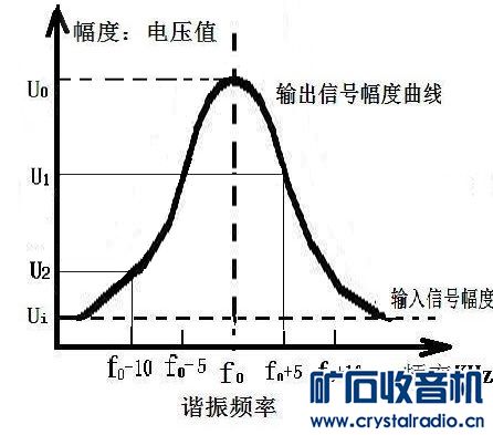

假定输入回路曲线如下图。Q1=10,一般实际为30—80。
我们将Ui定为1,谐振时输出最大为U0=10,偏离中心
频率5KHz,输出为U1=7,偏离中心频率10KHz,输出为
U2=2.3,偏离20 KHz以上,输出为1。

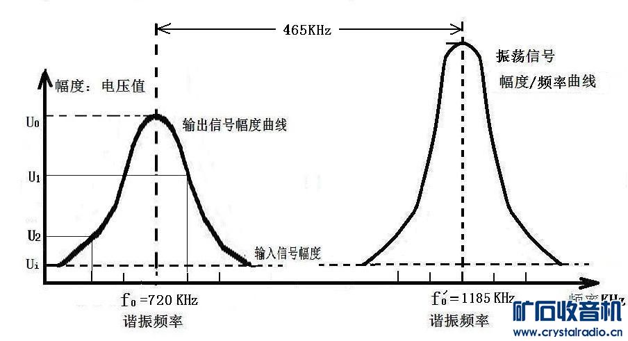

    输入回路和振荡回路曲线组合图下图
例如按照我们前面计算,振荡回路电感量为131.54µH。可变电容Cb旋转180角度,本身容量365pf----12pf,经过并联C0b串联Cd容量从192.75 pf到44.98pf,组成的回路谐振频率从1000----2070KHz,各个电台在标准位置。例如转动70度角,对应指针位置在度盘720KHz处。Cb本身容量183pf,综合容量137.24pf,谐振于1185 KHz接收720KHz信号。
输入回路Ca容量(也是183pf通过调整可变电容外侧的“花片”使之成为)186.5pf,综合容量218.5 pf,与La=223.7µH谐振频率为720.KHz。

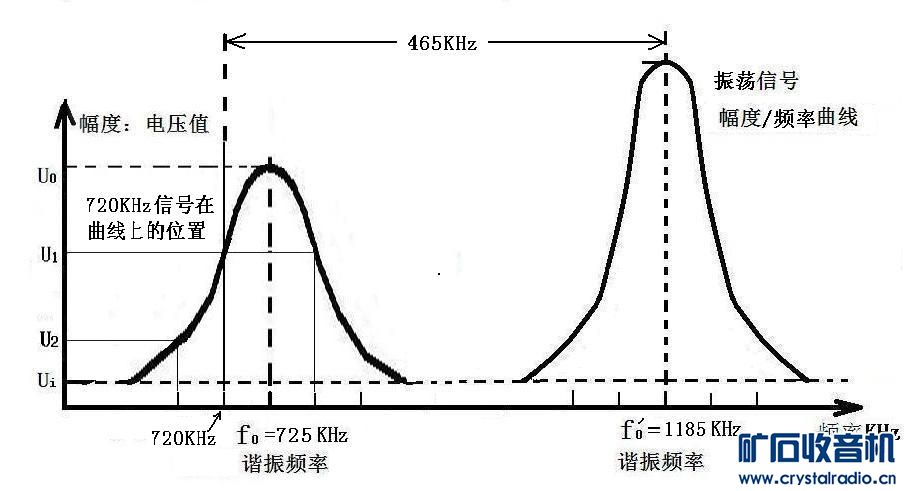

二、当其中一个回路偏离理想状态的情况
我们计算两种情况来看变化的影响
(一) 假定Lb偏大为132.5µH,它与136.27 pf谐振于1185 KHz接收720KHz信号。要达到136.27 pf综合容量,Cb值应该是180.6pf,这时双联转动角度是73度,指针在刻度盘上要超过720KHz位置,这时输入回路Ca容量(也是180.6pf因为“花片”调整实际是)183.5pf,综合容量215.5pf与La=223.7µH谐振频率为725.2KHz。
反映在收音机的现象,1、输入回路送出的信号幅度从U0=10下降为U1=7,后面的所有放大倍数都将变成原来的0.7倍。灵敏度下降为原来的0.7倍,音量减小了。2、正常时如理想状态曲线图表示,当频率指针从710移动到730位置过程中,音量和音质都呈现从小逐渐变大,再逐渐变小的规律,以720为中心对称分布,现在同样的移动过程,音量和音质变化不再对成分布,音量音质最佳点出现在稍稍超过720位置,然后突然消失。
(二) 假定Lb偏大(或偏小)更多,致使当振荡回路谐振于1185 KHz时,输入回路的谐振频率为740(700)KHz。情况如下图曲线表示。
结果是720KHz信号送到混频管栅极(基极)的幅度不足,不能与振荡信号产生作用,465KHz频率上没有输出,结果不能收台。
不论哪一个回路与标准状态有了较大的了偏差,都会产生上面的结果,由此可以看出跟踪统调队超外差收音机的影响是多么重要。
