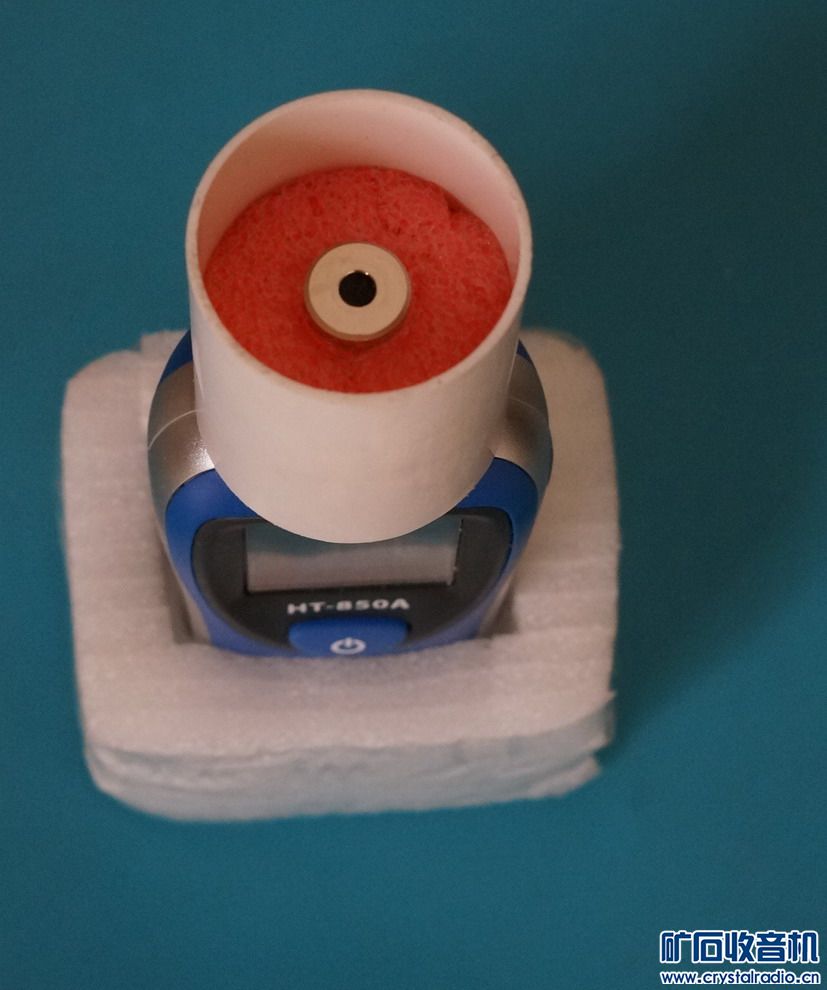

为了试验方便,用直径 40mm  长52mm 的PVC管和泡沫塑料做了一个耳机测量架,当测量架与HT-850A声级计组合后声级计的拾音头上端面与支架上端面距离是13mm,将耳机放在支架上端面上就可以用声级计测量耳机发声的大小了。
这个支架的结构以及与声级计的安装配合如下面照片中所示:
    把音频信号发生器输出1000Hz正弦信号接到了一只耳机上,调整信号大小使耳机里的声音听上去比较舒服,感觉音量不是太小也不很吵,此时将耳机放到声级计支架上,测的声级计的读数是70.2db,确定标准音量就是在此支架上声级计指示的70.2db所对应的音量了。

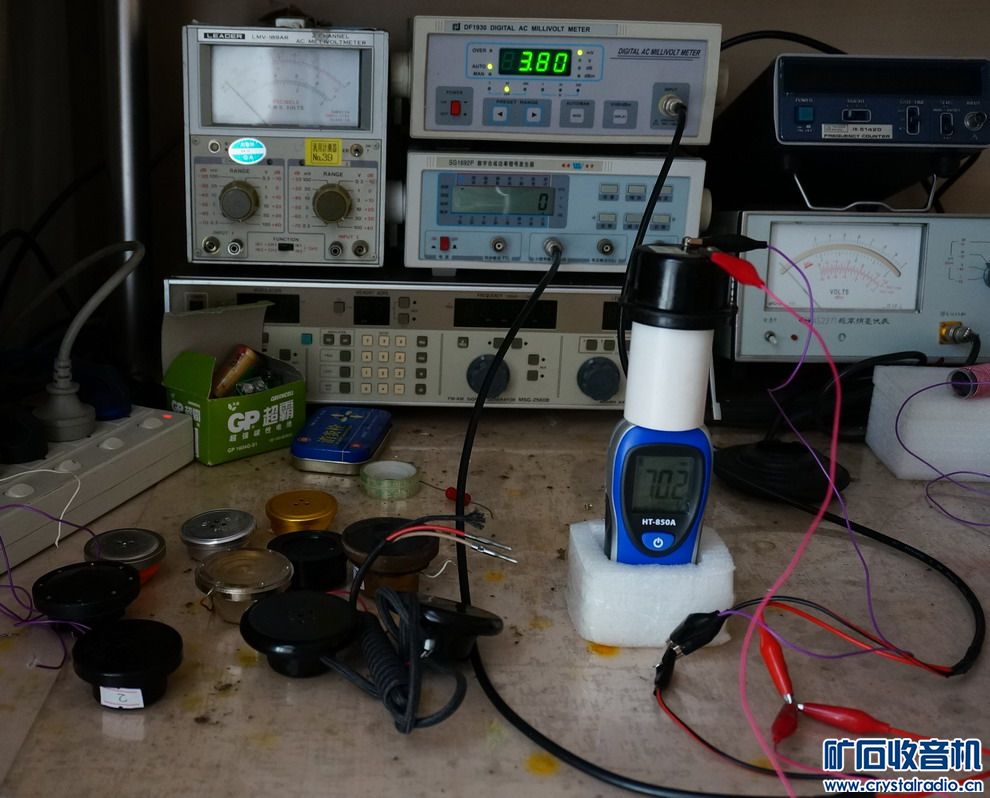

知道了耳机阻抗就可以测量耳机的灵敏度了,步骤如下:
1. 将耳机安放到声级计的耳机支架上。
2. 将信号发生器输出1000Hz的正弦信号送入耳机,调整信号发生器的音频信号幅度使声级计的读数是70.2dB。
3. 用音频毫伏表测量并记录此时耳机两端的音频电压。
4. 用测到的音频电压的平方值除以耳机阻抗,得到耳机此时加载的音频功率。

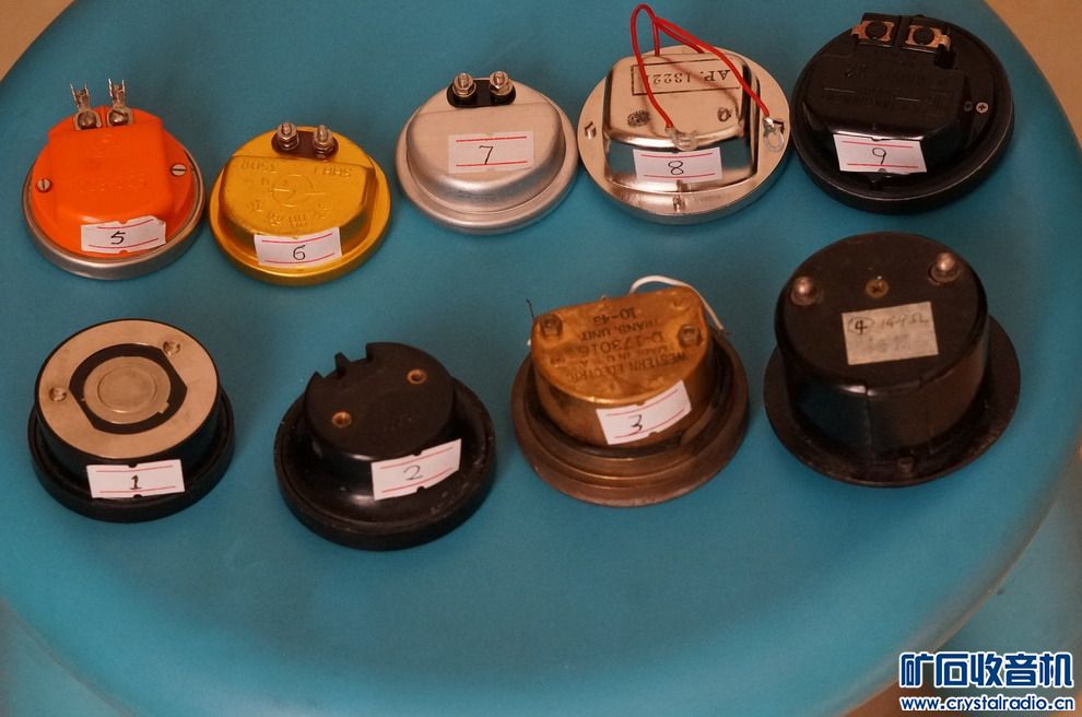

   为了方便测量将11只耳机编了号:
      1号耳机是老电话机上用的动铁式受话器,耳机的结构简陋制作工艺粗糙。
      2号耳机是军用动铁式高阻耳机的一个单元,一副耳机是由两个单元串联组成,单只耳机的标称电阻为2200欧,         两只串联标称电阻是4400欧。耳机制作精良坚固。为测试方便将两只耳机拆下来一只编号测试。
      3号耳机是品相很旧的甲板耳机,舌簧结构,美国的产品,型号是D-173016,其阻抗很低估计可能是个咪头,这          只耳机看上去虽然很旧但是很精美,品质很好。
      4号耳机是著名的大罐头耳机舌簧结构,。
      5号耳机老版的SC2-300耳机,舌簧结构。
      6号耳机是SHH-1耳机,是差动式耳机。
      7号耳机也是国外生产的耳机,这只耳机无论是外观还是尺寸都与国产的SHH-1很像,估计内部结构也可能差不          多。

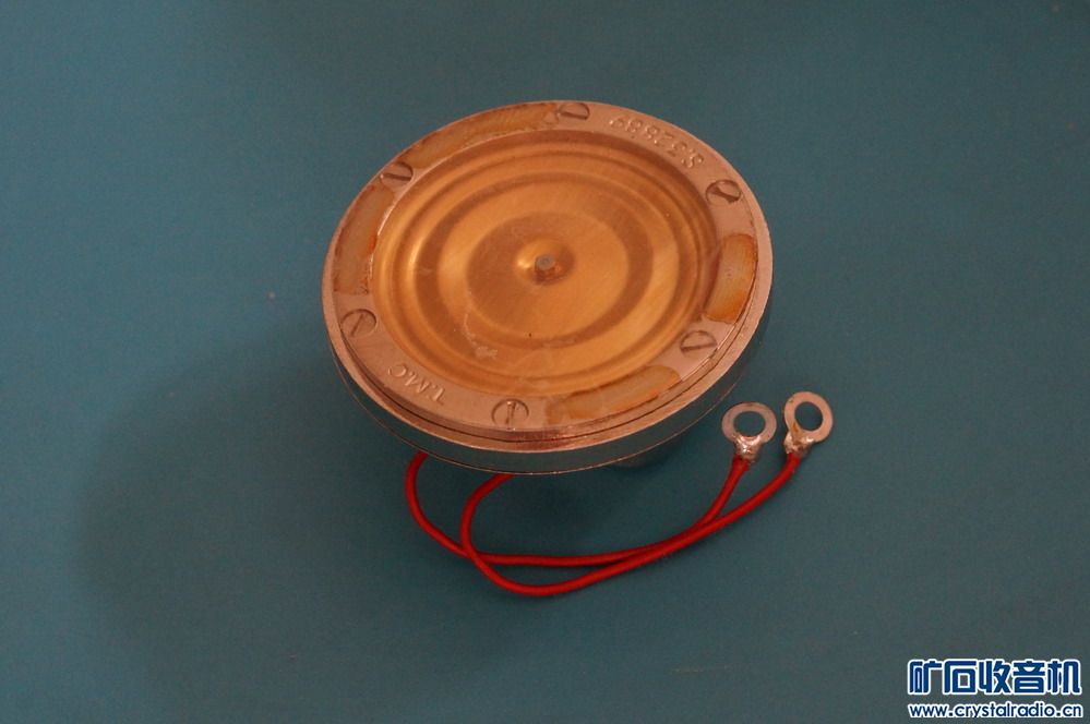

      8号耳机是英国制造的TMC Sound Power 送话器元件,舌簧结构。
      9号耳机是USI甲板耳机中的咪头,舌簧结构。

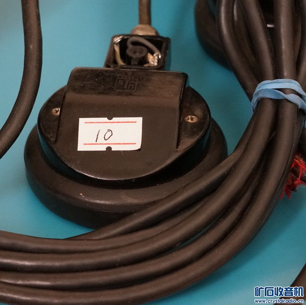

      10号耳机是USI甲板耳机,舌簧结构。
      11号耳机是成色很新的高阻万里耳机,动铁结构,单只标称电阻750欧,单只标称阻抗5K,两只串联,标称电阻1500欧,标称阻抗10K。
1至9号被测耳机:

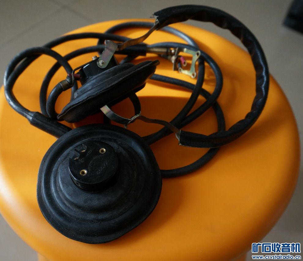

军用高阻耳机拆下一只测量:
10号耳机:

等音量法耳机灵敏度测量:

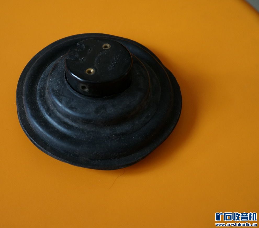

    在数据整理完成后仔细观察,明显感觉到8号耳机的数据存在问题,就是下面照片中的这只耳机:
    在以前的实验中仅凭耳朵听就能感觉出这只耳机的灵敏度要明显高于SC2-300耳机 ,可是这次测到的数据表明这只耳机的灵敏度低于SC2-300和SHH-1耳机,肯定是测量存在问题,于是又两次复测了这只耳机,测到的仍是这个数据,百思不得其解。昨晚睡觉前又把这只耳机拿了出来放到声级计的耳机支架上观察,猛然察觉到了问题所在的根源:在测量的11款耳机中这只耳机的结构与其他10只有所不同,别的耳机发声面都有保护盖,保护盖上有音孔,把耳机倒扣在声级计支架上,支架与保护盖接触不会影响音膜的发音,而8号耳机的发音面没有保护盖,只有一层起保护作用的云母片(这款耳机原本是咪头,音膜前面的云母膜可能是保护音膜免受口水和其他脏物的侵蚀),我们听到这只耳机的声音是耳机音膜振动导致云母片振动发出的,声级计支架的直径远小于云母片的直径,耳机倒扣在支架上,支架的边缘就支撑在云母片的振动部分上,阻碍了云母片的振动发声!故针对这种耳机的测试,应该把声级计支架改造的更粗些,使支架躲开云母片的振动部位,仅支撑耳机边缘才行。
    既然8号耳机数据不正确,将其从下面的比较中删去,剩下的10款耳机进行灵敏度比较:
