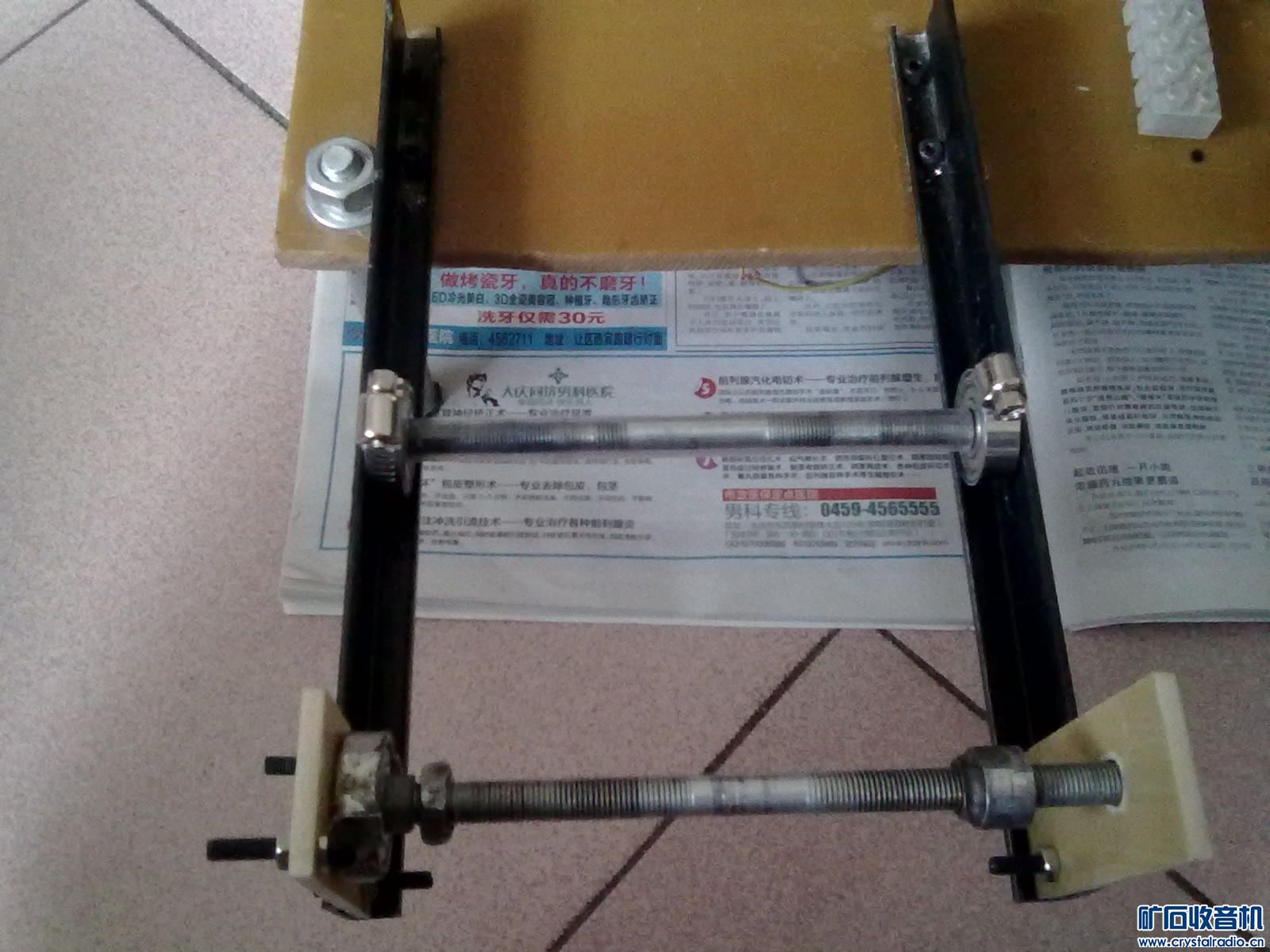

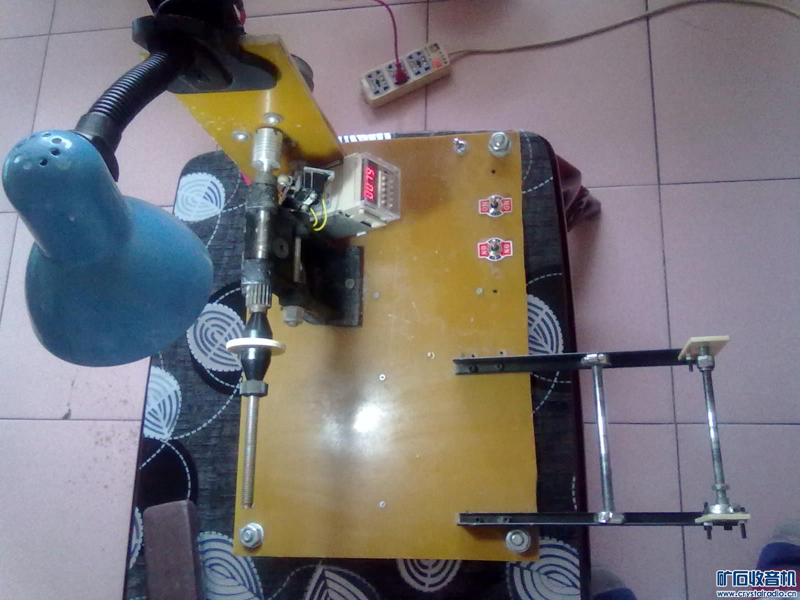

去年的时候对绕线机进行了部分改造,一直没有做完今年在年前抓紧时间完成了它,
原本想做成自动排线的,但是滑轨电机的变频调速电机没找到适合的,只能作罢,
实际绕变压器的时候需要层层垫纸,自动排线也不见得能提高多少效率..............
材料清单:
1: 手摇绕线机一台
2: 车用雨刷电机一台
3: 电子计数器一个
4: 倒顺开关两个
5: 接线端子排一个
6: 轴承3个
7: 废旧的自行车轴两根
8: 电脑旧电源一个
9: 行程开关一个

发表于 2014-1-24 20:38:48 | 显示全部楼层
觉得计数部分用磁铁+干簧管更小巧些吧,楼主这种计数结构感觉动静不会小喔
 楼主| 发表于 2014-1-24 22:45:22 | 显示全部楼层
您的建议很好,只是手里有就用上了,干簧管我手里真没有.........
发表于 2014-1-26 12:12:02 | 显示全部楼层
这工具绕出来的是啥效果
发表于 2014-1-26 13:43:04 | 显示全部楼层
想问一下楼主用的计数器是什么型号的?是OMRON的吗?我有个是XHN型的,增量型 的,计数只能增加,不能减少的,如果要倒转几圈圈数就不准 了
 楼主| 发表于 2014-1-26 21:00:42 | 显示全部楼层
漫天浮云飘啊飘 发表于 2014-1-26 12:12
这工具绕出来的是啥效果
效果区别没多大,只是让人能空出一只手来,绕速均匀也是个好处吧
