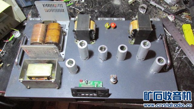

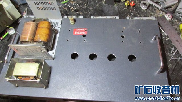

四,原想用里面一块铝板作为机座,摆持几天总觉得不好看,不安全,在废品堆里找到一个网络机盒,代替原来的机座。
五,网上购入单端5K输出牛两只,6J9和6P14各一只,管座,电位器,输出输入接线端子。
六,找出一个带FM收音的MP3解码板。一个旧录音机的旋钮,拆了一个小电脑电源作为电源变压器的罩子(1为安全,2是牛重绕          后没原来的漂亮遮丑,呵呵),发现一个UPS电源板上有两个WIMA的0.1 UF 的电容,窃喜,呵呵,拆了做耦合,随手拆了4个50V100UF的电解作阴极电容,又发现4只450V220UF电解,拆两只作电源滤波。途径废品站见一被拆了后壳的酸度仪,上面的两个镀光把手不错,连同几只电子管和变压器30元买回。
七,机座板面布置,打孔,固定,布线,焊接,调试。顺理成章。

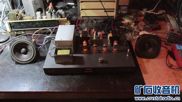

八,接音源,喇叭试机,一曲陈奕迅/王菲的(因为爱情),里面的吉他弦音,仿佛吉他手就坐在我对面......

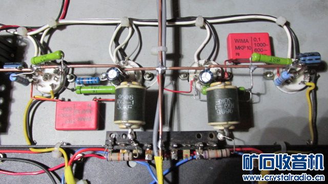

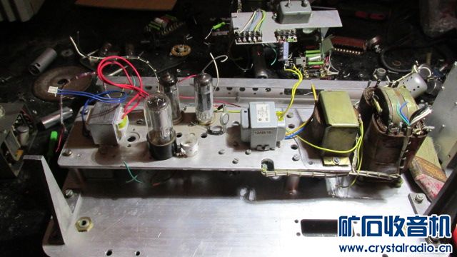

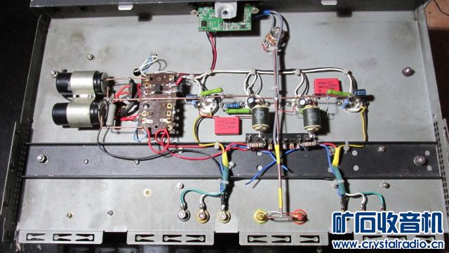

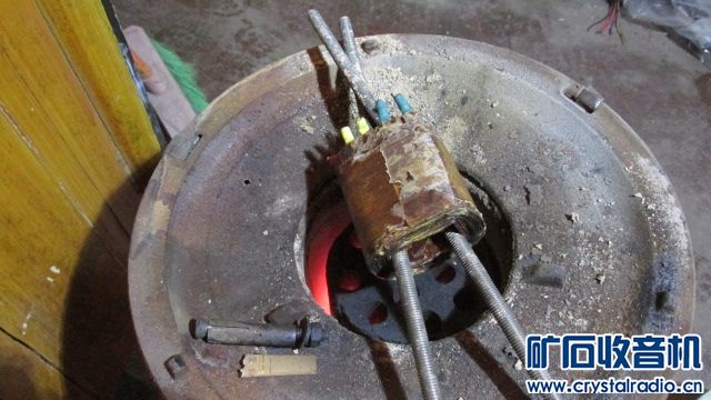

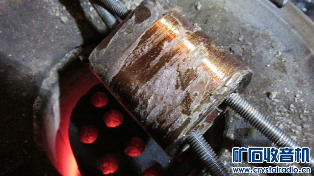

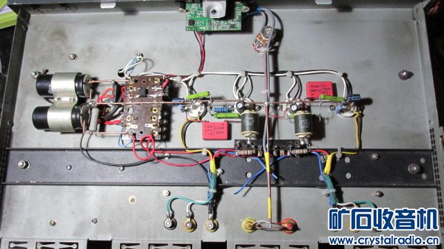

改后的布局图 照片 058.jpg 钻孔 照片 059.jpg 试电源时发现高压空载310V接上电容410V多,发帖咨询老师们办法,最后确定拆牛件匝数,20匝/5v,平均1匝0.25V,0.31的铜线。拆去240匝,测量还有275V,还高就又果断拆去40匝 照片 057.jpg 照片 056.jpg 布地线,焊接元件 照片 060.jpg 照片 061.jpg 照片 063.jpg 照片 064.jpg 发光了 照片 065.jpg 接喇叭连接电脑,开机 照片 073.jpg 一曲《因为爱情》吉他炫音清晰入耳 照片 072.jpg

修旧利废,理性发烧,追求高性价比,很好。不过那个MP3播放器就不必固定在上面了,毕竟是有损压缩的音乐。

发表于 2014-1-23 11:32:03 | 显示全部楼层
线有点乱,搞个衬板、重新布局就好多了。前线将灯丝电位抬高点信噪比可提高,耦合电容换好一点的。
发表于 2014-1-29 18:02:19 | 显示全部楼层
盒子还可以收拾的更立正一点
