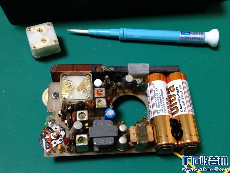

这台熊猫B734从我记事的时候开始就陪伴着我的童年。可惜在上小学前就坏掉了,调节音量噪声巨大。这机器是7管机,只有巴掌大,结构非常紧凑。它的音量电位器是非标件,宽度10mm。当年试图修理,但到处也找不到这种规格的电位器(当年的主流规格是16mm),修理不成,后来就被扔进了柜子角落。
前几天收拾屋子找到了这个机器的半尸体,想到上个月装2P3时候用的电位器是12mm的,应该可以通过改造装进去,于是决定试一试。
仔细观察机器,发现经过这么多年,机器很多地方已经老化:固定PCB的塑料柱全部断裂,音量电位器拨盘丢失,固定PCB的螺丝丢失,双联损坏无法旋转,磁棒天线初级引线断线,耳机座引线折断,一个涤纶电容引线锈断,电池座严重锈蚀。
把断线焊好,更换了断腿的电容,更换了老化的100uF滤波电容,装上电池测整机的静态电流,14mA,基本正常。在音量电位器注入音频信号,喇叭可以听到且声音很大,两个77年生产的锗功放管3AX22没有损坏,低放工作正常。
把原音量电位器拆除,然后用小锉刀小心的把安装孔扩大到12mm,由于尺寸变化原来的螺丝固定孔就没法用了,于是用多余的元件腿将新的电位器绑在安装位置上,同时焊牢。
12mm电位器固定方法
12mm电位器固定方法

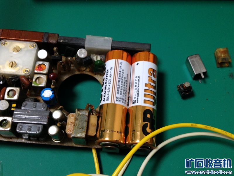

先调中频:信号发生器用环形天线输出465kHz, 1kHz 30%调幅信号,喇叭里可以听到1kHz的音频信号。在喇叭两端接上毫伏表,从后向前调三个中周,直到输出电压最大。调到第一级中周的时候怎么也拧不动,再一用力,磁帽碎了……好在是标准的7mm中周,找到一个TTF-1-1,拆出磁冒换上。至此中放和低放都工作正常了。
磁帽碎裂
磁帽碎裂
磁冒换上
磁冒换上

在调整中频变压器的时候,发现调不动了不要强行调整(防止磁帽调坏),你可以使用电烙铁放在磁帽加热一下在调整。信号发生器不错,能否来个近照?谢谢!     另外,电位器的固定你看这样可以吗?把铜铆钉固定在线路板上然后将电位器的开关焊在铆钉上。这样电位器在使用的过程中就不好晃动了。

板子上不太好再打孔了,12mm电位器的两个开关极下面是原电位器的固定螺丝孔,因为扩大安装位,原来的螺丝孔已经挫开一半了,再打新孔那块PCB就更脆弱了。
