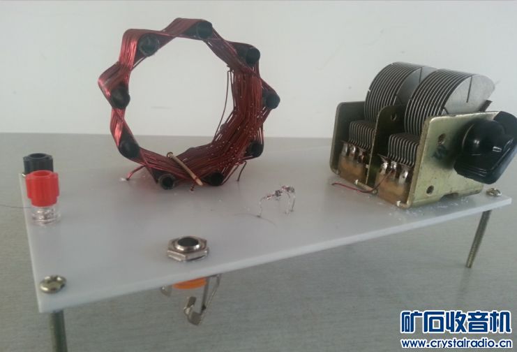

前几天在地摊淘了个架子,在本坛老师们的指导下,饶了个花篮线圈(丑的很),装了个单回路倍压矿机。

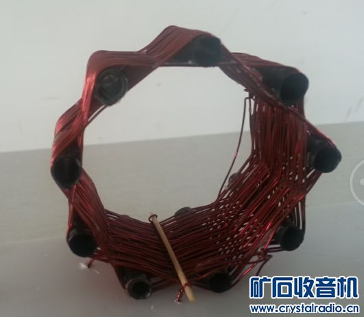

1、先晒晒线圈:用0.55漆包线在架子上饶制80圈,在40圆处抽头;因不会整理固定,做的很难看。

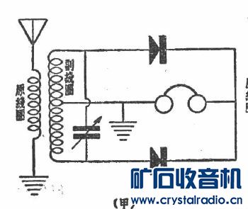

改进地方是在线圈两端直接为天地线,剩一个线圈(原因是没线了),即为单回路,呵呵!双回路的就能使选择性有很大改善。
3、单回路倍压检波矿机实体图:
试听情况:
天线:0,45漆包线饶在空调机电源线上1米;
地线:接在水管上代用;
在葫芦岛市农村平房,距市里40千米。葫芦岛市台,声音很大,盘锦市台声音也大,就是选择性不好,串台。
东西真的很难淘到,不过圆了多年的梦,就是再难淘也得淘啊!!
补充内容 (2014-1-17 15:25):
对不起了!!!线路图上错了,正确的在下面呢。
没经验、很丑陋。

响了, 声音很大, 祝贺, 线圈做的不错, 我感觉要想选择性好, 还是要用磁棒线圈

电路换成半波检波的,二极管用BAT85 ,就不串台了。

绕那个线圈是要一定水平的,不错,玩的开心就好.

直接从中间抽头处接一只二极管检波。耳机上要并联一只小电容效果会比这个好。

 楼主| 发表于 2014-1-17 15:26:15 | 显示全部楼层
这个是正确的。

线圈绕的蛮漂亮的
