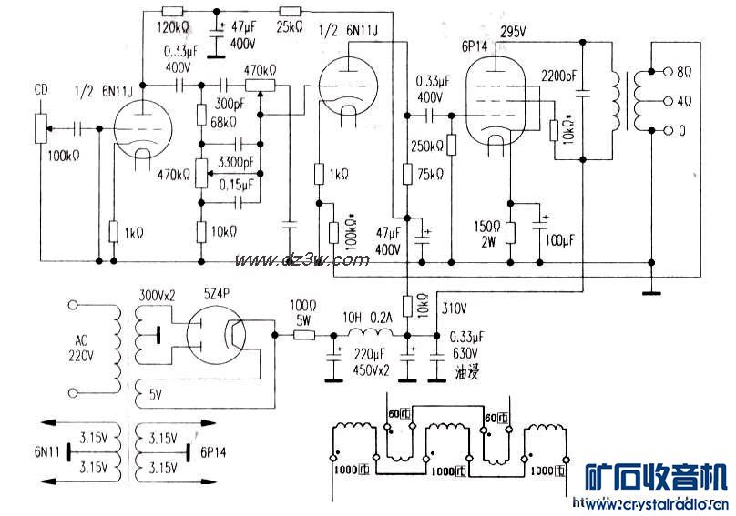

 电路简单。元器件无特殊要求。电源采用的是上世纪八十年代杭州声远电讯器材厂生产的DB70—5型50W电源变压器,下面重点介绍输出变压器的制作:

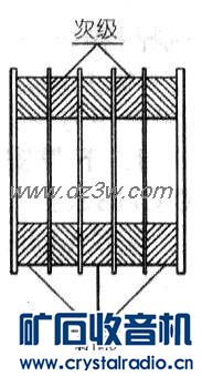

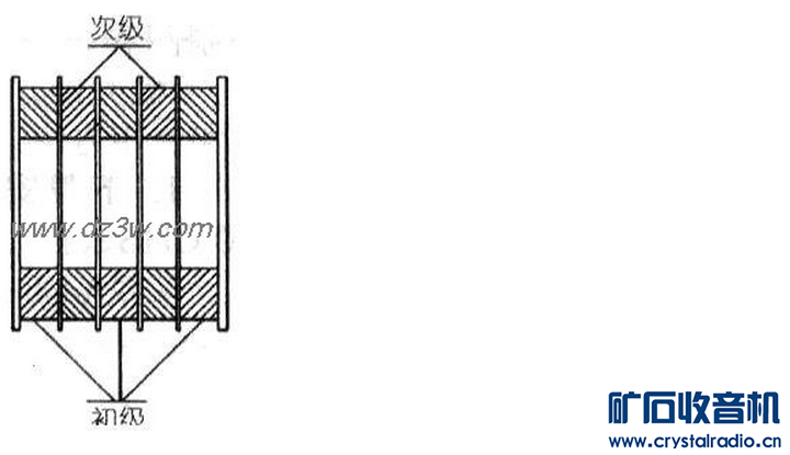

  胆机输出变压器要求分层分段绕制。特别是线圈之间的同名端连接,对发烧初期是一件很烦琐的事。采用这种绕制方法就是为了提高绕组之间的耦合度、减少分布电容和漏磁感。本机的输出变压器绕制简单。省时省力。铁芯截面积22mm×36mm.线框用厚1.2mm的玻璃纤维环氧树脂板制作,分隔成5等份。中间隔板用厚0.6mm板。各板组合用环氧树脂粘接牢固。初级线圈占3个槽,每槽用中0.14mm的漆包线乱绕1000匝,3个线圈头尾相连(串联),共3000匝,初级阻抗5Kn。次级线圈占2个槽,每槽用Φ0.68mm的漆包线乱绕60匝(80),2个线圈头尾相连(串联)。共120匝。次级阻抗8n。初、次级形成3夹2结构。线框中间的3片隔板。上下备开一凹口。用于连线时的走线。输出变压器除线框的制作费些工夫以外。绕制上特别简单。现在的搂包线绝缘强度和耐压都很高,无须层间绝缘,分槽乱绕,一气呵成。线框及线圈结构见右图。分槽法和传统的分层法从电磁理论上讲应该是同样的。都达到了耦合紧密、减少漏感的目的。笔者认为,分槽乱绕法由于初、次级之间的相对耦合面积较小。分布电容应该比分层绕制的低。对高频的延伸是极为有利的。
 这台带音调控制的胆功放特别适合在卧室放音。音箱是用4只飞乐YDT2—121912W4f15英寸×7英寸椭圆形喇叭。每两只串联制作的一对小音箱。音源为松下SL—CT900CD随身呀和爱华JS415磁带收录放音机。既可以放CD碟又可以收听立体声广播。音质柔和动听。效果令人满意。

乱绕有利一面,重耐压有问题.易击穿!
 楼主| 发表于 2014-1-17 00:45:28 |
做这线框,我觉得不比分层绕省力气。

骨架非常下功夫!
发表于 2014-1-17 03:23:03 |
http://wenku.baidu.com/view/3ace22d784254b35eefd34c3.html
网上早有。其实骨架也不难做,现在雕刻机流行,难度下来了。

这样制作输出变压器对300伏的机器,是一个不错的好方法.特别是绕推挽变压器
好处多多.支持自己绕牛.

过去在做9-12寸电子管电视机是采用这种方法。

对于制作变压器骨架的商家,仅仅是模具上制作费事,但是变压器绕制,非常省事了。是不是做变压器配件的,可以考虑开个这样的模具。

感觉做骨架比分层更麻烦。
jgxwyp 发表于 2014-1-17 11:42
可能赚不了大钱,但亲民。
我曾经用整块尼龙制作过这样的骨架,是一对FU-7的输出,做了7个槽,初级4个槽,次级3个槽,效果和一家著名的牛牛相当。到后来一核算骨架加工费,比买成品牛牛要贵。绕制倒是款马加鞭。很顺利。就是机加工费用,有些蛋疼!!! 当然了我自己只会设计,CAD机械制图,不会开动车床。只能求助机加工点。
发表于 2014-1-17 13:27:37 来自手机 |
这种绕法无线电与电视杂志有过介绍,我也用10*26的单c 牛芯试过,个人感觉不咋地,低频很差。也是6p 14.
