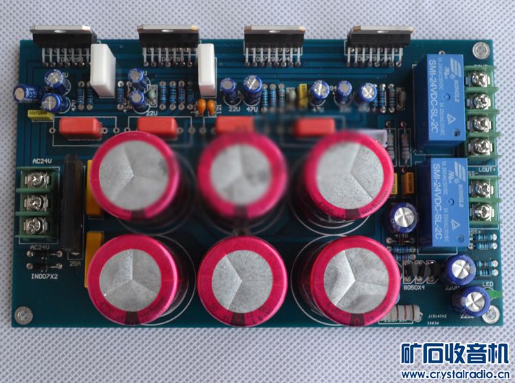

手里现有一个24v100w环牛、6.5寸的50w 4Ω的低音喇叭一支和3寸15w 8Ω的全频喇叭组2.1音箱。
新人,第一帖只因正纠结于选哪块合适一点。
一、板子一
店主介绍:
DIY发烧TDA7293低音炮功放板2.1声道纯3声道后级80W*2+150W带保护
新款2.1声道纯后级TDA7293功放板,低音采用并联设计。可以接4欧姆喇叭。
电源电压:AC24V-0-AC24V
扳子尺寸:165X99MM 合适全铝机箱安装。
功率:2X80+160W

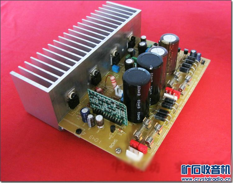

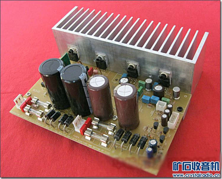

一、板子二
店主介绍:
闲置全新发烧纯2.1声道功放板/不带音调前级板/纯功率放大板/纯2.1后级放大板,此板用料全部发烧补品电容,低音炮和主声道独立电源供电,低音炮采用了2只IBGT1081管作放大输出,前置放大采用了模块设计,主声道用了2只原装2030作放大输出,电路同时也设计了开机静噪保护电路,避免开机瞬间对喇叭冲击.此板声底干净,耳朵贴近喇叭也听不见沙沙声.音质非常好,超越市面上80%以上的2.1功放板的音质效果。
推荐使用电压:低音炮双组AC15V-20V  2A(3线).   主声道双组AC12V-15V  2A(3线).
输出功率:低音炮50W,主声道20W*20W
成品板尺寸:长152MM*宽87MM*高48MM

只能2选1,我选7293

功率不需要太大,适合喇叭就好,不要一味追求大功率输出。个人意见选择第2块,低音输出还是大功率管扎实,2030没20w,只有15w,作为主声道推小全频也足够了。

你的变压器只适合第一块板。

第一款    我不怎么喜欢2.1

2.1用来玩玩游戏还可以,要是用来听,还是第一套吧。

二手功放挑选的余地很大,不过硬是要用上你的变压器的话,也只得选第一块板了
