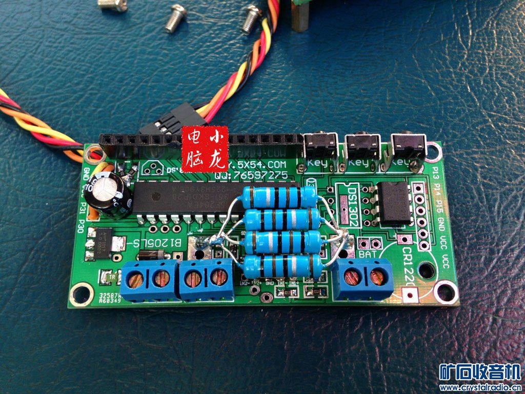

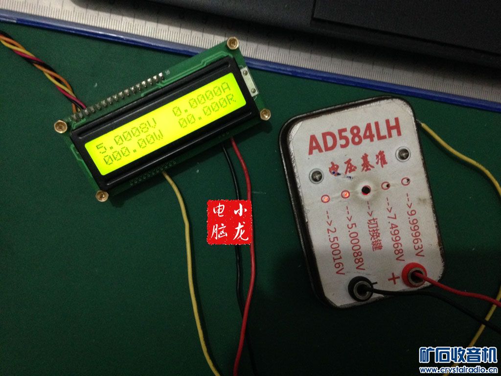

最近一直在研究给我的几个实验电源做个精度高点的表头,试过数码管,试过液晶玻璃,显示不方便,而且电压和电流要两个屏才可以,这次重新开了个板,打了几片样,用LCD1602可以一屏显示电压、电流、负载功率、负载电阻,还可以显示容量,完全照着LCD1602的尺寸画的PCB,结果在写程序的时候发现如果加那么多功能,单片机空间不够,最后干脆直接用LCD1601算了,只显示电压和电流,其他参数平时也用不到,1601的字还大些,看得更清晰。
使用了两个18bit专用AD芯片采集电压和电流,可以使用1601或者1602的液晶屏显示,因为主要是打算给实验电源用,电压做成0-53V量程,电流做成0-10A量程,几个实验电源都可以用了,可以做成更宽量程,只是再宽的量程对于实验电源也用不到,一时找不到康铜丝,干脆用4个0.1欧的电阻当采样电阻用,试了下效果还挺好,电压精确到0.1mV电流精确到0.1mA,带校准功能,可以用2.5V和10V基准校准电压,用1A校准电流,校准数据记忆到24C02芯片(也可以记忆到单片机EEPROM,只是原本打算加上Ah容量记忆功能,所以用了24C02记忆),掉电不丢失。

设计的实验电源面板,买来的铁盒子开孔太麻烦,考虑改用亚克力板试下,壳子还在制作中,先把表头调试好了再做实验电源盒子。
找了个台表的上机位软件,正好有两个显示屏两组数据和两个曲线图,主屏用来显示电压,副屏用来显示电流,真是绝配,可以把数据全部记录下来用于分析,或者生成曲线图。

成本大概40元左右吧,还没仔细算,现在在测试中。。。。
