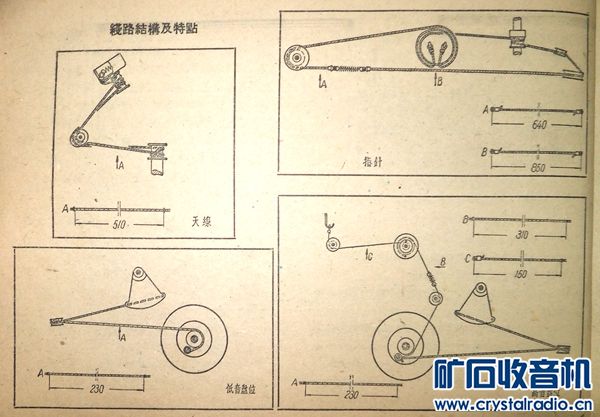

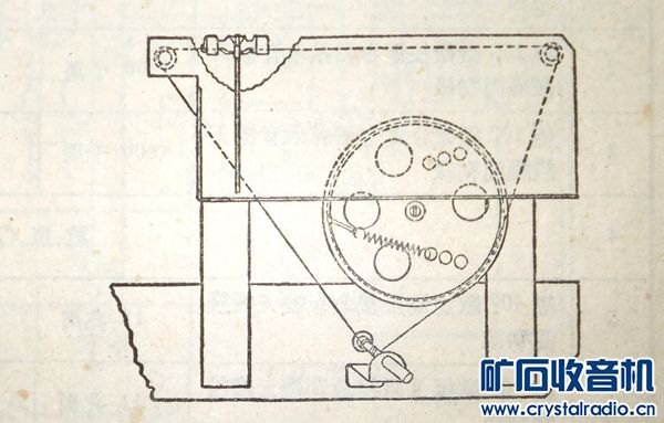

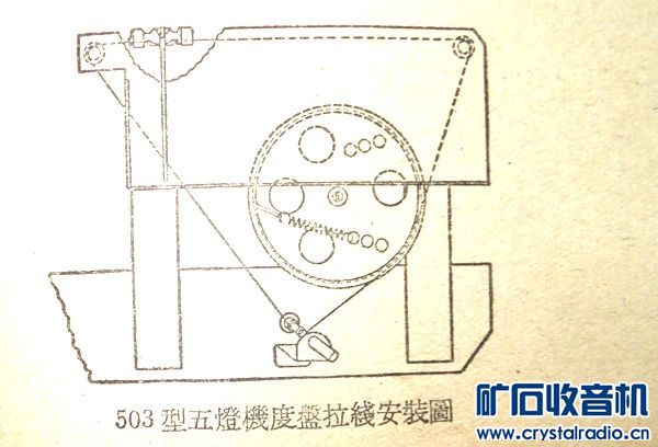

电子管大型台式古董收音机常用调谐拉线走线的部分示意图:

 楼主| 发表于 2014-1-15 20:57:46 | 显示全部楼层
这是举一反三的示意图。

发表于 2014-1-24 23:56:33 | 显示全部楼层
同一机型也可有其它拉钱方式,只要满足,纽子与度盘/指针/可变电容一致,即可,不一定非按图一致,
