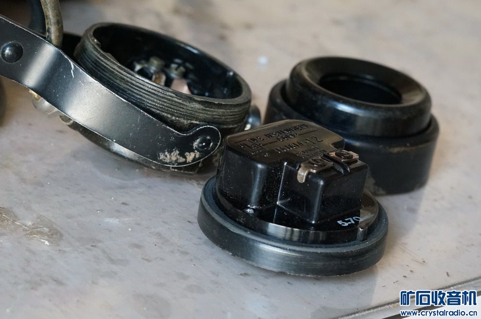

个周末可算是有点时间了,赶快将整套的USI甲板通话终端大致拆解了一下,特此汇报:
这套终端是一位老师送给我的,全套终端做工极好!结构很合理看上去也很结实,且拆卸容易,便于维修,耳机戴起来也很舒适。整套通话终端是由两个耳机单元、一只咪头、咪头壳、配线盒以及耳机架组成。甲板耳机为了在无电源的情况下仍能正常通话,所以耳机和咪头都是灵敏度很高的舌簧结构,这副耳机和咪头的内部结构完全一样,只是外形不一样大,咪头的个头比耳机外形小一些,所以咪头的音膜比耳机的音膜也小一些,由于舌簧结构的电声转换的可逆性,故咪头做耳机使用其性能也是非常好的。
下面照片中就是这套甲板通话终端,只差一个原配的插头。

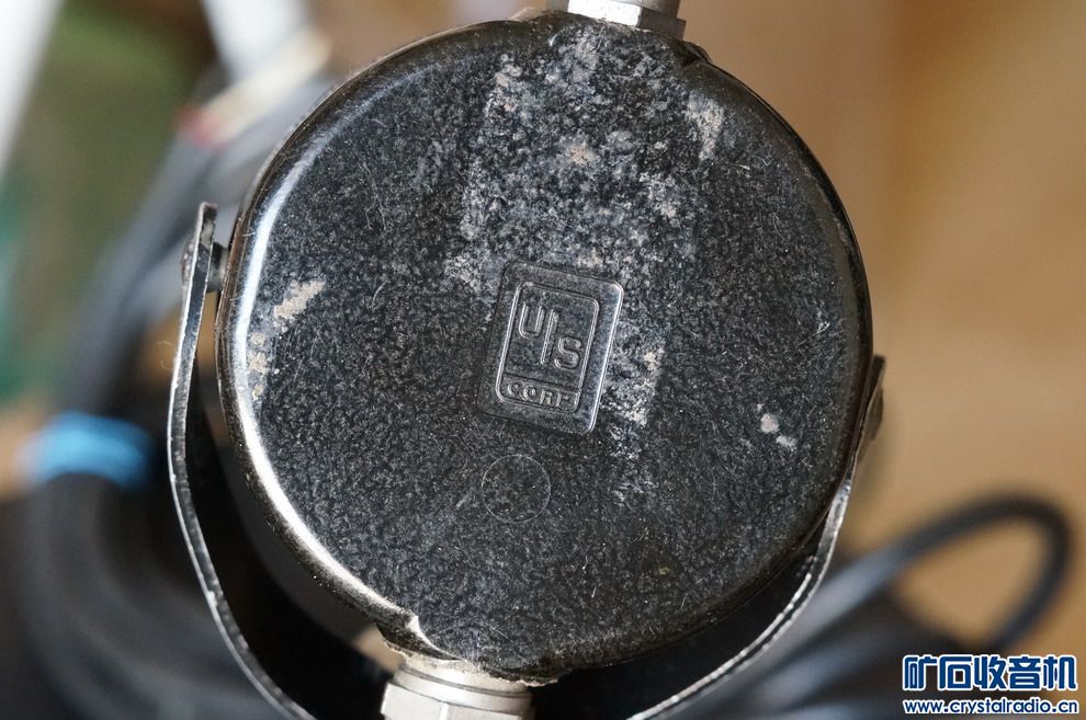

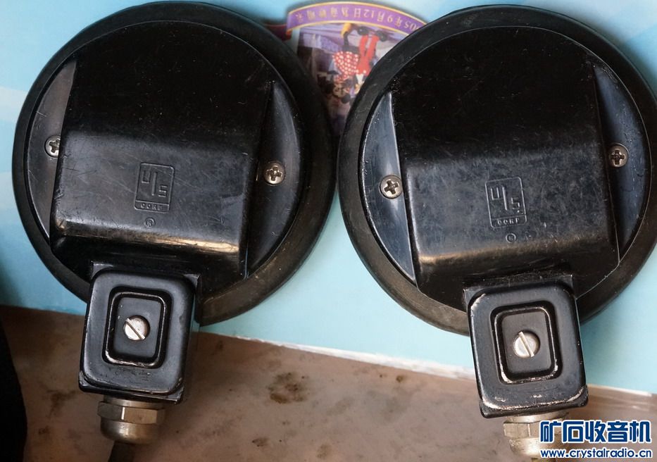

在耳机、咪头和接线盒的背面都有相同的商标图案:
耳机架结构简单,轻巧且有效:
咪头很容易拆出壳体中拆出:
咪头壳子上有按钮开关,控制咪头的接入或断开:

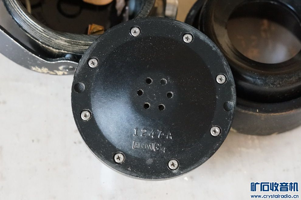

咪头背面有“1614”字样:
打开咪头和耳机可以看出,咪头和耳机的内部结构一模一样,只是咪头的直径小一点,所以咪头的音膜也小一些:

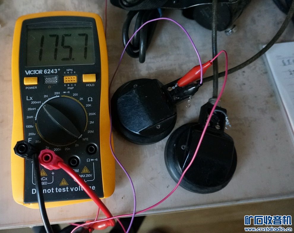

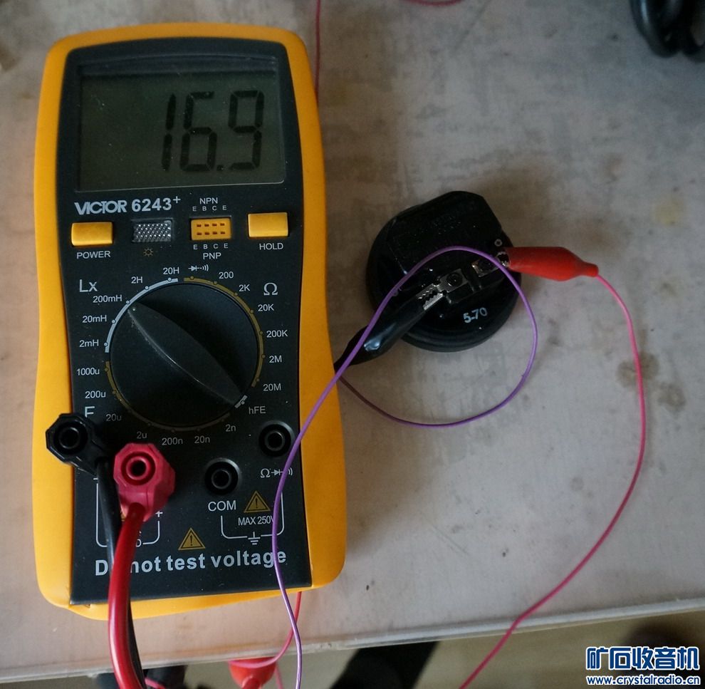

经测量两只耳机,一只直流电阻62.6欧,电感量是175.7mH:
另一只直流电阻是63.2欧,电感量是201mH:
咪头的直流电阻是12.4欧,电感量是16.9mH:

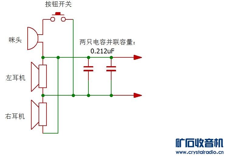

打开接线盒可看清耳机和咪头的接线关系,还有两只电容:
将耳机和咪头都断掉,通过接线测出两只电容并联值是0.212uF:
查清接线盒内的连线关系绘出电路图如下:
从图中可以看出:两只耳机和咪头是并联的,还并联了两只耐压200V的电容,电容上标有“663F”字样,实测两只电容并联后的容量是0.212uF,咪头上有开关控制咪头是否接入。
由于耳机与咪头是并联的,可以想象如果戴着耳机对米探头喊话时的侧音肯定很大,所谓侧音就是通话者对着耳机说话在耳机中听到自己说的话。侧音不能没有,如果一点侧音都没有,耳机里过于安静,通话者会有通话断了的感觉,但是侧音也不能大了,大侧音会使通话者感觉很不舒服,在电信行业中对这一现象俗称“咬耳朵”,严重时会使通话者怕自己说的话震耳而不敢大声说话。这两只电容并联后的容量高达0.212uF,对通话中的高音有较大的滤除作用,使通话中的高音成分大大减少,因此降低了声音的“嘹亮”感,但低音减少的不多,故感觉声音低沉,音量减小不多,可能由此降低了侧音的影响。
