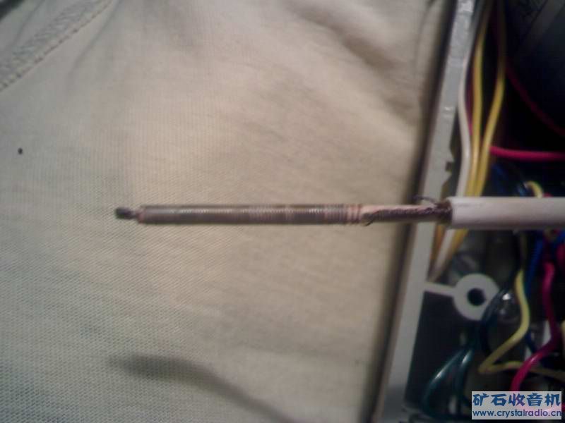

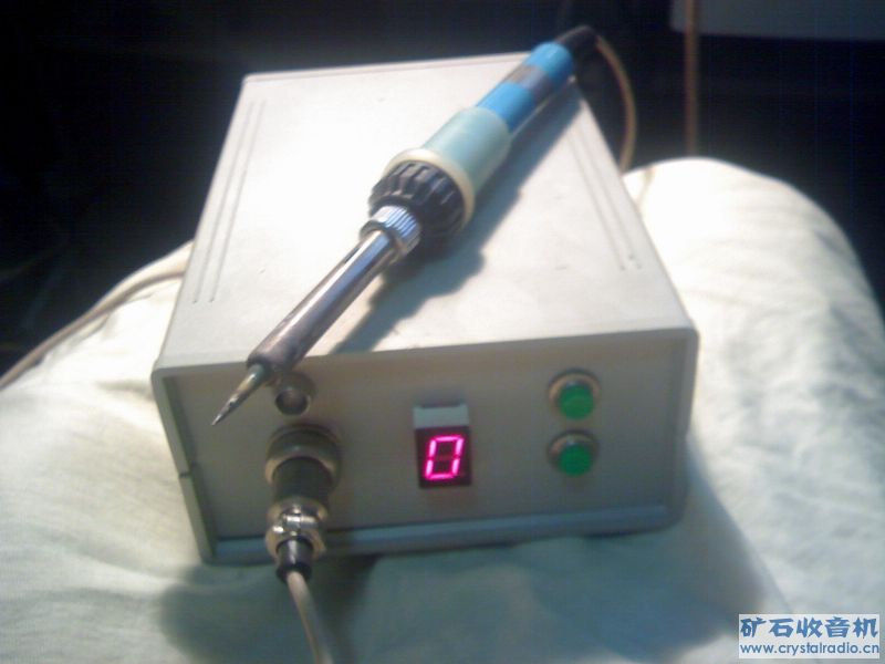

烙铁芯采用300W的电炉丝自己绕制!!!(想象一下寿命有多长,本人测试了一下连续15天工作在40W下还完好)
连接的导线用4股的300w电炉丝,末端用硫酸铜镀铜焊接在连接板上。原来用连接热水器的网管的不锈钢丝寿命不够!
内芯用废的20W陶瓷内芯 外面的陶瓷芯是50W的
烙铁头采用通用的936头(这个没法做,本来想用银做的) 内部套一段20W的陶瓷外芯
温控部分单片机C2051 采用间歇加热的方式控温

发表于 2008-10-3 02:09:40 | 显示全部楼层

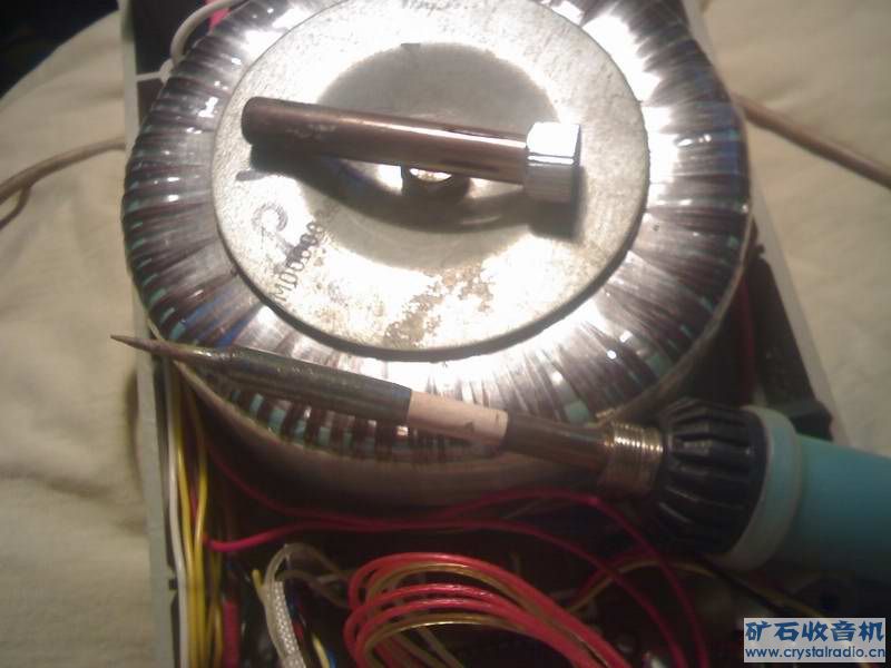

这环牛也太大个了,吓人啊。
做工不错。对于电子爱好者来说,DIY的乐趣永远是快乐的。。。。

 楼主| 发表于 2008-10-3 20:19:49 | 显示全部楼层
原帖由 radio_one 于 2008-10-3 15:56 发表
比买一个肯定贵多了
看到环牛感觉贵吧!!!这个环牛我放着没用才做的!!!实际上不用这么大,30-50w的变压器就可以  这个环牛标称250w原来买来60元
手柄10元  c2051  5元不到 24c02 1元不到
航空插头5元 外壳10元 数码管1-2元
可控硅1元 整流桥2元
