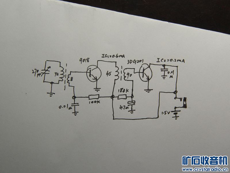

买了香皂很久了,当初就是看上那个盒子才掏饼仔滴。
一直想做个枕边小机每天睡觉前听听。要求:(一)要省电,睡过头也不要紧;(二)外壳圆滑,不然睡觉时容易硌着;(三)要把调节拨盘内置到盒子里,防止睡觉时无意中压到把可变电容搞坏。
根据以上要求,选择1.5V供电的两管机比较合适,外壳则挑选合适的香皂盒。
从《耳塞式晶体管收音机制作》 ( 陈有卿编)中选了一个简单的两管机电路。顺便从百度百科查了一下陈有卿先生事迹,有意思的是这位编写了不少无线电制作类书籍的先生原来是搞艺术设计和纺织工程的。
书上说两只晶体管共用一枚电阻调节偏置电流,因此放大倍数的选择很关键。我用9018+3DG201的组合。
纸皮电路板,不要浪费。
可变电容是拆机品,没穿衣服滴。
没有高阻耳机,用MP3的耳机也可以。
偏流电阻调到约100K左右时,整机电流0.5mA,音量适中。电流过大音质恶劣明显。灵敏度还行,如果加一只3AX31在后面,弱台也能很好的收听。
不怕不识货就怕货比货,和以前制作的单管机相比这机的音质是硬伤,失真明显。可能是三极管检波的缘故吧?计划换成1.5V驱动的68-1电路试试。

发现问题所在了!是高频变压器端子接错了。把次级两端互换一下后音质变好,不过音量还是不行。根据冰岛兄的建议,将前后级分别通过一枚电阻调节偏流,高放级0.6mA,检波级0.2mA。现在声音嘹亮,音质也很不错。相当满意!具体电路如下图。此电路和原电路相比仅增加了一枚电阻和一只电容,但效果好得多。
另外此电路我以前曾经做过,不过遇到严重的自激一直没法解决。这次发现自激其实就是高频变压器端子接错的问题,换了一下接线端子自激马上消失啦。

忘记了!
改了一下电路,拔下插头就可以切断电源。改装后音质似乎没有变化。
补充内容 (2014-1-11 09:59):
电路图画得有误,高频变压器初级端应该是90T,次级端是45T。

有几个问题问一下:
(1) 调谐盘用的拉线盘,但是没看到拉线机构,莫非就是普通的方式直接用手拨动它?调好台再盖肥皂盒后盖子?
(2) 看过楼主很多作品,高变都是拿小磁环绕的。手头有很多材料啊?是废旧镇流器上拆的那种,还是买的?磁环的规格是多少?线径多少?
(3) 这个小鸡跟你做的68-1和636等经典小鸡比起来,除了音质外,灵敏度、选择性等效果怎么样?
(4) 密封双联很特别,这背壳没见过,哪儿整的?
(5) 好像没加再生?不知道加上效果会怎样?
期待楼主个多作品!!
 楼主| 发表于 2014-1-11 09:57:04 | 显示全部楼层
Booooby 发表于 2014-1-10 23:30
呵呵,2014一开始不到10天,楼主就做了两个小鸡!高产啊!
楼主除以高产闻名,对鸡窝的功夫也是相当有一 ...
谢谢兄弟关注!就像你说的,调谐盘没有安装拉线装置,调好后盖上盖子 。自己的机械加工能力不足,对复杂的调谐装置有心无力啊。我用的磁环就是废旧节能灯里的那个东东,非常易得的材料,而节能灯里变压器的拆机线可以用来绕天线线圈和高频变压器。在都不加再生的情况下,这部两管机我感觉灵敏度与68-1差不多,而636收高频电台的灵敏度明显低于低频电台。选择性都差不多,有混台现象。密封双连是拆机品,外罩丢失 。由于我这里离转播台近,电台信号很强,每个强信号都占据相当大的频段,加再生除了使音质变劣外没有其他好处,所以就没加。
