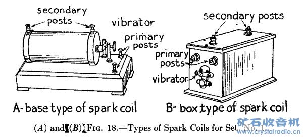

    感应圈:感应圈用于产生1/46英寸长的电弧。但是能产生1英寸一下火花的感应圈往往输出不够,因此最好买一个至少能产生1英寸火花的,这只需要大约8美元。当然有能产生24英寸火花的那就更好了。产品有两种不同的样式,见图18AB
    两种式样的感应圈都有a)一个软铁心,b)上面缠绕的很多较粗的导线,这些导线被称为初级。c)与初级隔离的一个,线径很小,圈数很多的线圈,被称为次级。D)一个簧片,或者通常成为震动子的。还有e)电容。铁心,初级和次级线圈合为一体并被装在一个盒子里面或者是固定在木质底版上。电容装在盒子里面,或者在底版上。震动子装在盒子的末端或者是底板的一端。这也是感应圈上唯一需要调节的部件。
    震动子包含了一个一端固定在盒子或者底板一端的硬簧片。在未固定的一端装有软铁制作的衔铁,衔铁靠近铁心的一头。与之绝缘的基座上安装有一个调节螺杆,其尖端的白金触点和簧片上的白金触点相接触。电容器是由纸和锡箔制成,与第三章中“固定和可变电容器”部分描述的相同。
    接线图C显示了感应圈内部是如何连接的。一个连接电池的接线柱连到初级的一端,初级的另外一端连接到震动子簧片上的触点。电池的另外一端连接到基座和调节螺杆。电容器并接在震动触电的两端,也就是电容的一端连接在簧片上,另外一端连接到调节螺杆上。次级线圈连接到通常固定在感应圈顶端的两个接线柱上,这两个接线柱将与火花隙相连。(译者:这个感应圈的本质同我们在坛中谈论过的振动子几乎相同,只是次级线圈的匝数极多。)

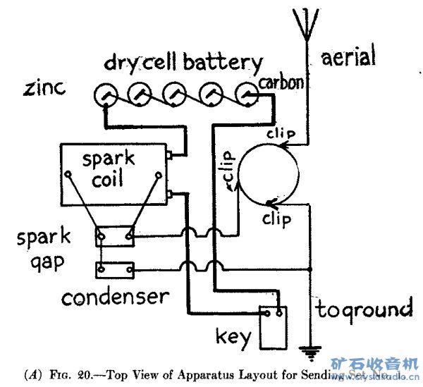

连接法:发射机应该装置在一张不易被移动的桌子或者是长凳上(类似木工长凳的那种——译者)。将电键放在居中的边缘位置,感应圈放在左边,装置的时候振动子靠右这样比较方便调节。电池组放在火花隙的后面,调谐线圈(或者高频变压器)置于感应圈的右边,电键的后面。全部的布局请见图20中的A
低压回路,也就是电池回路,用12或者14号的绝缘铜线。顺序将干电池连接起来,也就是将一个干电池的锌筒(负极)连接下一个电池的碳棒(正极),如此顺序连接下去。然后将连接最后一个电池碳棒(正极)的接线与电键的一个接线柱相连。另外一端的锌筒连接感应圈初级的一端,另外一端连接到电键的另外一个接线柱,至此初级回路完成。
接下来连接高压回路,也就是振荡回路。可以用裸线或者是绝缘接线,但是要留意不能接触底板,不能短路,不能接触到任何**的元件,当然被连接的元件除外。将感应圈次级的一个接线柱与火花隙的一个接线柱相连,另外一端先与电容器的一端相连,然后连接到调谐圈的较低抽头处,也就是连接到地线。完成以后将中间的那个抽头连接到火花隙的另外一个接线柱上。最高处的抽头连接天线。至此电路就装接完成等待调试,电路图见图B。因为这个电路的调节法与二号电路形同,因此可以参见本章的末尾处。

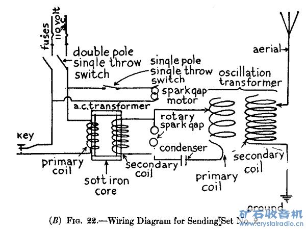

    连接法:交流回路(变压器初级回路)。用螺丝将电键固定在将电键放在居中的边缘位置,将高压电容放在后面,高频变压器放在后者的后面。将变压器放在高频变压器的左边,转动式火花隙放在它前面。
    用一对接线引来110V的照明电,接到一个双刀单掷开关的两个接点上,从一个接线柱接线到电源变压器初级,后者的另外一个接线柱连接一条线到电键,电键的另外一端连接到开关的另外一端。然后将转动式火花隙的电动机连接到电源回路并在电机回路中串联一个单刀单掷开关,全图请见图22A
    接下来将变压器次级的接线柱与转动式火花隙连接,然后将后者的一个接线柱与电容的一个接线柱相连,另外一个接线柱与高频变压器初级的一个接线柱相连,也就是靠近里面的那个线圈,高频变压器初级中抽头的一个接线柱与火花隙的另外一个接线柱相连。这样就完成了闭合的振荡回路。最后将高频变压器磁极的接线与地线相连,抽头的接线与天线相连这样就可以准备调试了。电路图见图中的B

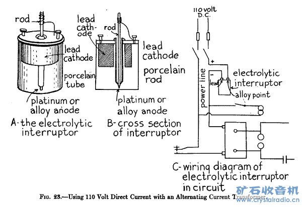

写给直流电的使用者:如果你所在的地方使用的是110V的直流电,那么你就需要使用一个电解断续器,这个断续器如图23AB所示,包括1)一个装满19硫酸水溶液的容器,2)铅制的装在瓷质套筒顶盖上的电极,具有比较大的面积。顶盖固定在容器口部。
    当电极被连接到感应圈或者变压器的初级时,直流电就从其中经过,并且电流每分钟会发生100010000次的断续。借由提高或者放低套筒的位置,也就是调节白金或者合金触点的位置,每分钟的断续次数可以任意调节,由于电流只能在其中单向通过,因此必须把白金或者合金的触点连接到电源的正极,铅电极连接到电源的负极。具体的方向可以通过实验确定,或者用极性指示器来测定(是不是类似万用表?——译者)。这样的一个电解断续器只需要大约3美元。

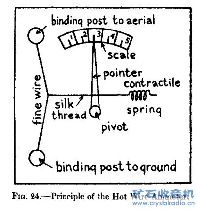

    如何调节。利用功率表(热线式安培计)进行调整。有两种方法:1)通过调节火花隙的大小还有配谐线圈以使得振荡回路的输出最大。2)调节电路到输出适当的波长。
    调节电路到谐振需要一个功率表或者输出表,见图24。这种表包括一条细的白金丝,当高频电流通过的时候会加热它,白金丝的伸长或者缩短可以带动一根指针在度盘上指示出安培数。当火花隙和配谐线圈都调节到合适的时候,电表的指示最大。这时候你就可以知道振荡回路和天线回路已经达到最好的配谐状态,输出能量最大。
    发射200波长的无线电波。如果你的电容器的容量是大约0007微法,这是业余家使用波段中允许的的最大容量。将功率表接在天线上并调节线圈至电表的指示最大。此时就指示处电路已经正确调节,天线也在发出200波长的电波。如果想要获得别的波长,你必需备有一个波长表。

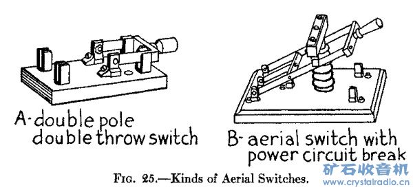

    天线开关的使用。如果同时使用发射机和接受机的时候就需要一个收发转换开关,或者称为天线开关的。如图25A中表示的双刀双掷开关就可用。当然B所示的开关更加适用因为扳动的距离更短。
    天线开关在完整的收发信机中的使用。你可以用大约75美分买到一个装在瓷底座上的双刀双掷开关用在1号方案上。将开关用螺丝固定在台面上的收信机何发信机中间。一刀与地线连接,另一刀与连接着天线的避雷器连接。将配谐线圈的一端与开关一端的接线柱相连,抽头与另外一刀中对应的接线柱相连,完成以后将对面的接线柱与接收机上的调谐线圈一端相连,调谐线圈上的可变触点与剩下的一个接线柱相连,如图26所示。
