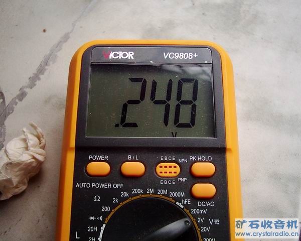

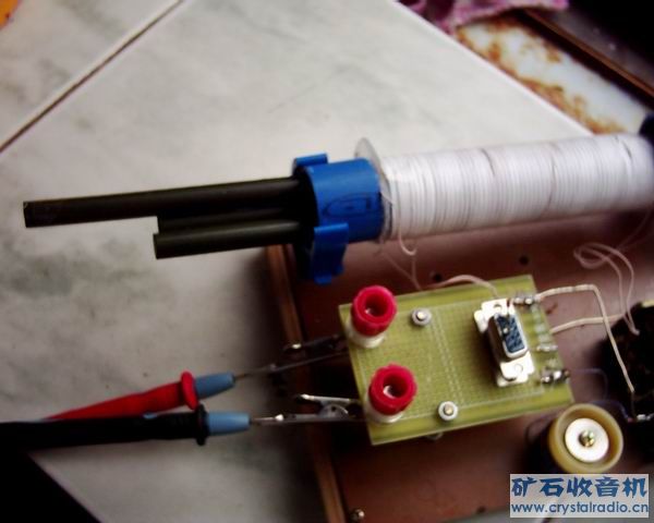

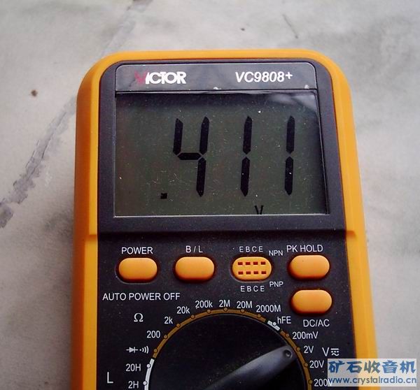

如果您有6条磁棒,做一个不用外接天地线矿机,加入线圈中有二种方法,一是6条一捆加入(图1),二是三条一捆二头加入加长(图2),在无天地线接收时效果大不一样。

看样子是增长效果比增粗效果好?
如果既增粗又增长呢?线圈的数据?是否不要室外天线能正常收听?

这样会失谐的
这样会失谐的,有些台或者收不到了,或者位置不知跑到哪里去了。
 楼主| 发表于 2008-9-30 16:55:51 | 显示全部楼层
回复 3# 的帖子
线圈要为此而设计了。

 楼主| 发表于 2008-10-1 09:48:34 | 显示全部楼层
如有10条这样放更妙!

这就要说到您用的是什么磁棒了,中波的越粗越长Q越低,这种是YYDZ的中短波10X200磁棒。

您原的瓷骨架线圈没拆吧,一边加5条共10条试试。
