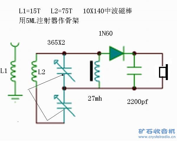

我的远程矿机
发表于 2008-9-30 19:43:24 | 显示全部楼层

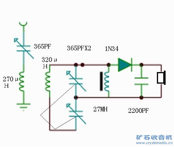

原帖由 lllsssppp 于 2008-9-30 19:37 发表
第一个线圈我用的裸线,第二个线圈是自己绞合的
老弟,如果第二回路接成下图效果更明显。
[ 本帖最后由 L.D.XIONG 于 2008-9-30 19:58 编辑 ]
 楼主| 发表于 2008-9-30 19:51:59 | 显示全部楼层
原帖由 L.D.XIONG 于 2008-9-30 19:43 发表
老弟,如果第二回路接成下图效果更明显。
发表于 2008-9-30 20:35:35 | 显示全部楼层
线径是0.1mm?错了吧?应该是1.0mm吧?
发表于 2008-9-30 21:12:34 | 显示全部楼层
正么好的效果
 楼主| 发表于 2008-9-30 21:22:05 | 显示全部楼层
原帖由 sgl 于 2008-9-30 20:35 发表
是0.1mm×50股的,自己绞合的

发表于 2008-10-1 12:56:53 | 显示全部楼层
变压器靠的这么近对Q值的影响考虑到了么?
 楼主| 发表于 2008-10-1 13:18:45 | 显示全部楼层
原帖由 pengxn2003 于 2008-10-1 12:56 发表
有非常大的影响,这只是为了拍照,实际使用时两线圈相隔10~15cm的距离,并且,在线圈下垫着泡沫......
我准备改做一个底座,让两个线圈完全悬空......
[ 本帖最后由 lllsssppp 于 2008-10-1 13:30 编辑 ]
