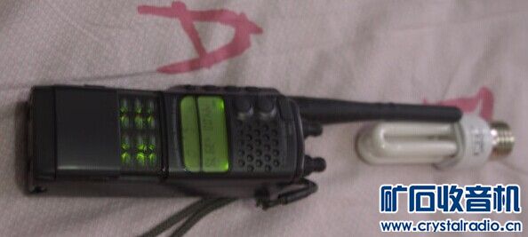

发表于 2014-5-21 18:43:17 | 显示全部楼层
在隔壁借来个图。
