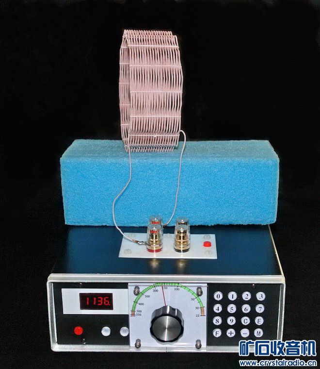

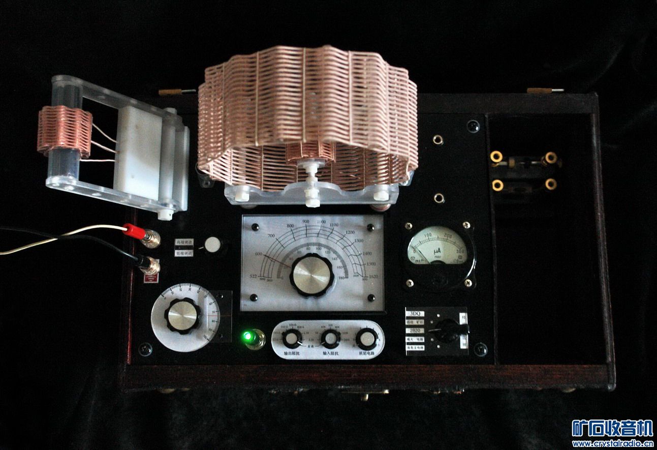

     要制做一架性能优秀矿石机,离不开一个品质优良的线圈。在矿机常用的几种类型的线圈中花蓝线圈综合指标有明显优势:比同直径的蛛网线圈有更强的电波接收能力,比桶型线圈有更高的Q值。据了解,有花蓝线圈空载Q值高达1800,居各类线圈之首位。
   密闭式矿机线圈大多数都放在机箱里,最大优点是可以很好的保护它。但缺点有一、由于受机箱内部尺寸限制,不能绕较大直径线圈,也就是说小直径的花蓝、蛛网、桶型线圈的Q值不会太高。二、线圈放在机箱内,周围有金属材料零件及木材等高损耗材料包围,线圈Q值会下降影响整机性能。我们常常看到有些作品将线圈“高高在上”挂起,目地就是减少这种损耗。
    综合以上考虑,本便携式矿石机使用可拆卸式花蓝线圈,目地是在户外使用,该机有以下特点:
    1、调谐回路使用直径150mm(6英寸)花蓝线圈,可以进行无天、地线接收。
    2、为了保障整机性能,天调、检波、陷波三个回路都使用高Q值线圈。也许有些人不会注意陷波器线圈品质,一个优秀的陷    波器会更好的分离强台干扰,尤其是在两台频率较近时更显重要。
    3、通过转换开关可选择用场效应管或肖特基管检波,也可以用活动矿石或外接二极管检波,还可车以使用戴夫(75号)和陈宪文电路检波。

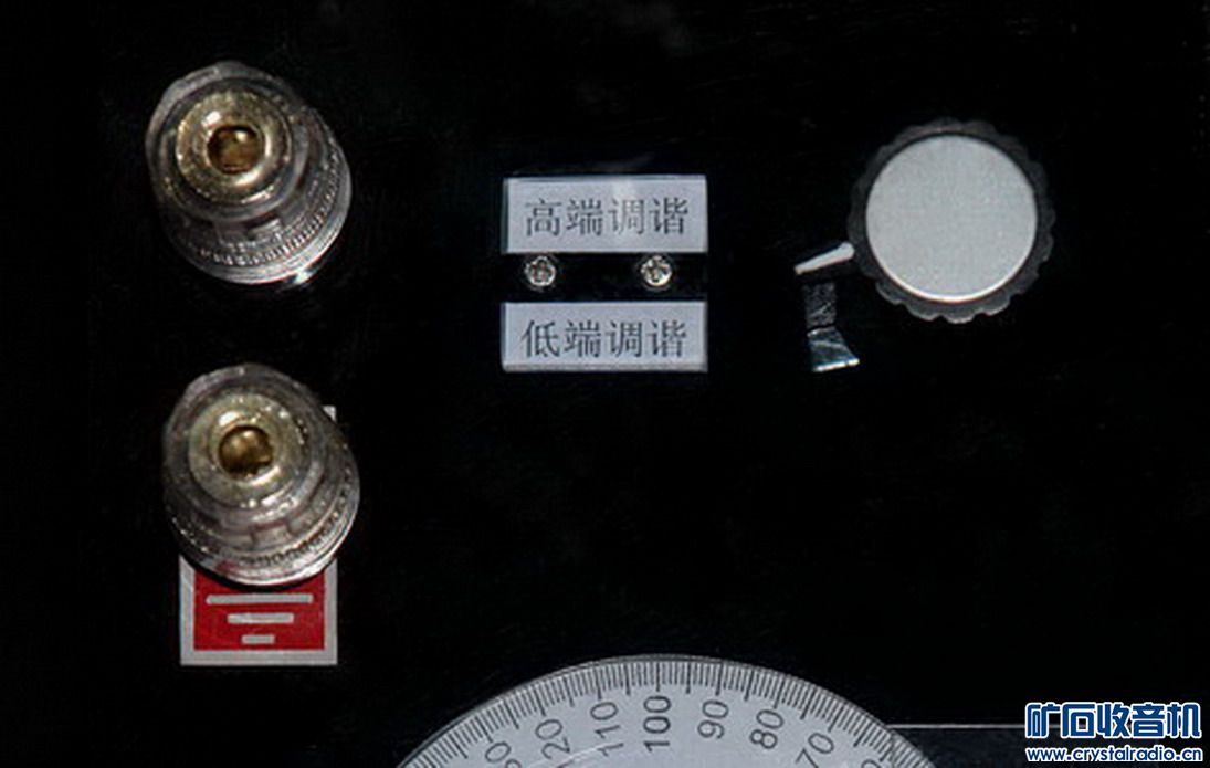

    4、天调回路线圈使用(抽头)方法,设置“高端”与“低端”两个挡位,方便与各种天线匹配並使天调频率全覆盖。
    5、本机使用双回路双调谐电路及活动陷波器,在不用陷波器时可移走以彻底消除对调谐线圈的不利影响。
    6、内置了可调整输入阻抗和输出阻抗的仿T725耳机变压器,设立了直通档可方便进行LED试验。

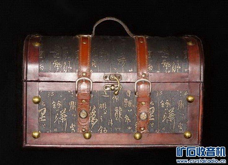

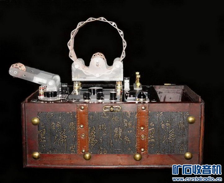

    下面介绍制作过程:一、机箱购自市售成品,体积25cmX25cmX40cm。更换合页后机盖与机箱可以分离。
将内部打出隔断好放置线圈。

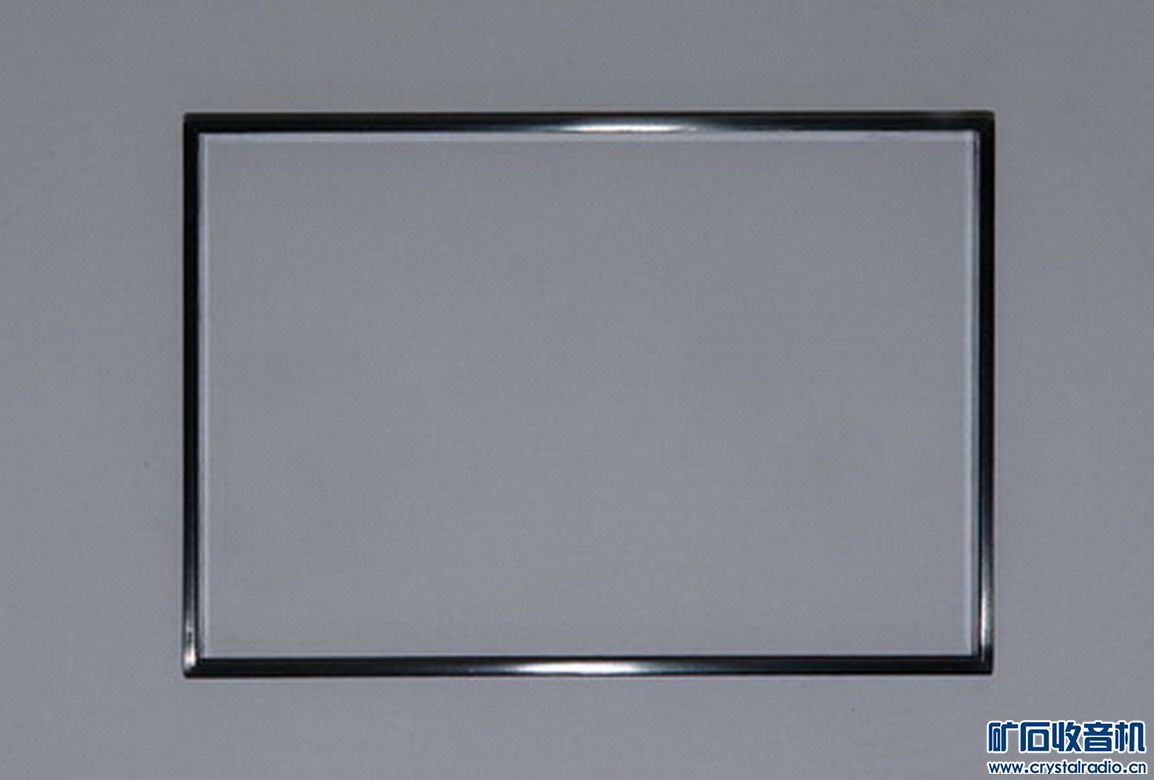

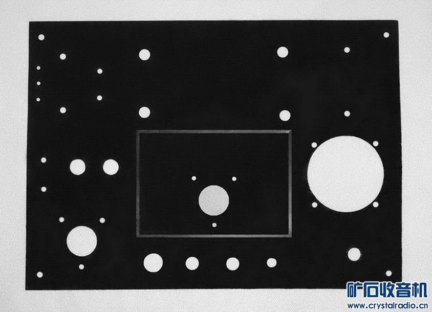

    二、面板分为2.4mm黑色有机玻璃和8mm聚丙烯组成,先做调谐度盘框然后粘在面板上。
    三、调谐线圈L2用0.04X660里兹线采用上1下1方法绕40匝,直径150mm,电感量252uH,空载Q值1136。整个线圈装在一个有机玻璃支架上。

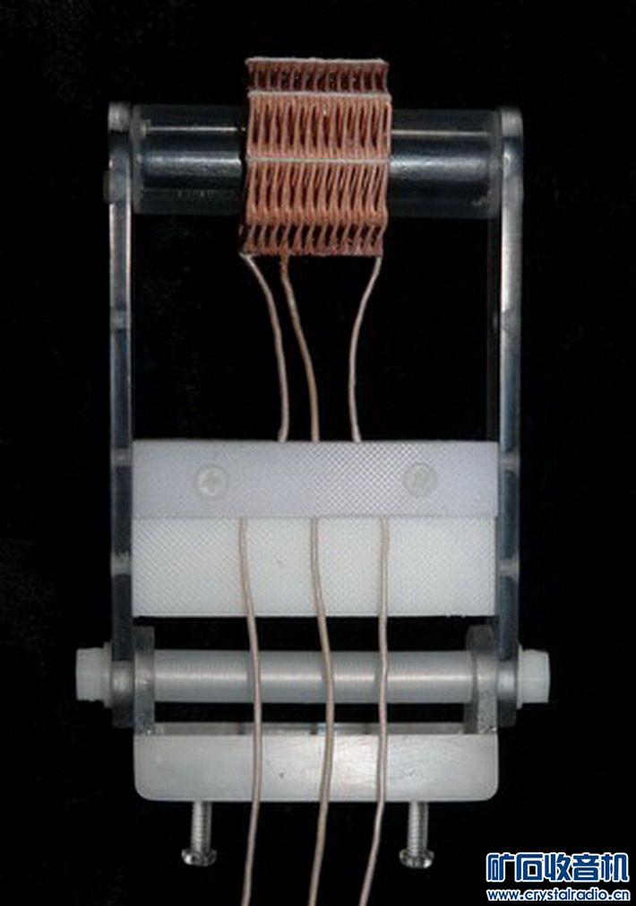

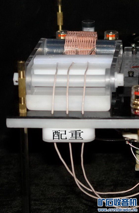

    四、天调线圈L1a、L1b用0.04X270里兹线绕30匝+12匝,内径21mm,外径38mm,配二支65mm中短波磁棒,电感量42匝/163uH,30匝/85uH。空载Q值950。配重的用途是引导线圈导线顺利收放,避免日久折断。 天调线圈1.jpg 天调线圈3.jpg 天调线圈4.jpg

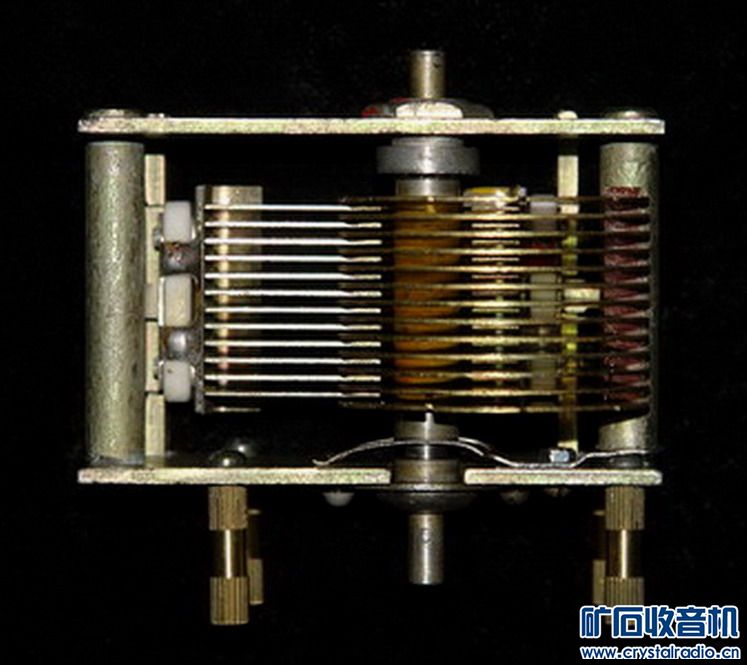

       七、天调可变用340P三连,拆片一连至200P。用特氟龙替换原定片支架,提高了可变Q值。
         八、检波可变用一种瓷定片支架宽片距钢质产品,在中波段有很高的Q值,容量12-365P。

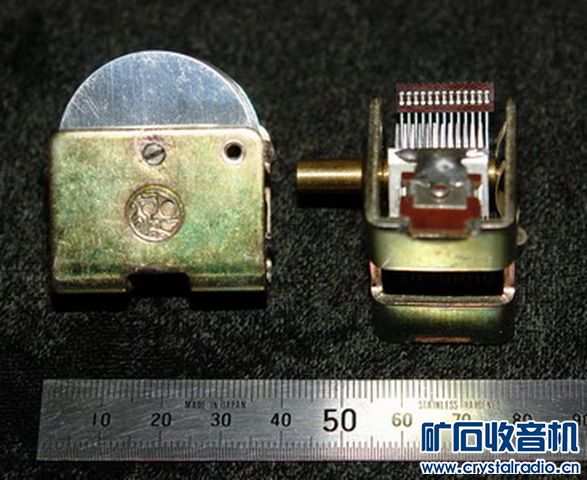

         九、陷波器可变用一种(复旦)小型产品,体积25mmX25mmX35mm,容量15-360P。
发表于 2014-1-8 20:32:07 | 显示全部楼层
蓝色的那个方块是什么?
发表于 2014-1-8 21:57:04 | 显示全部楼层

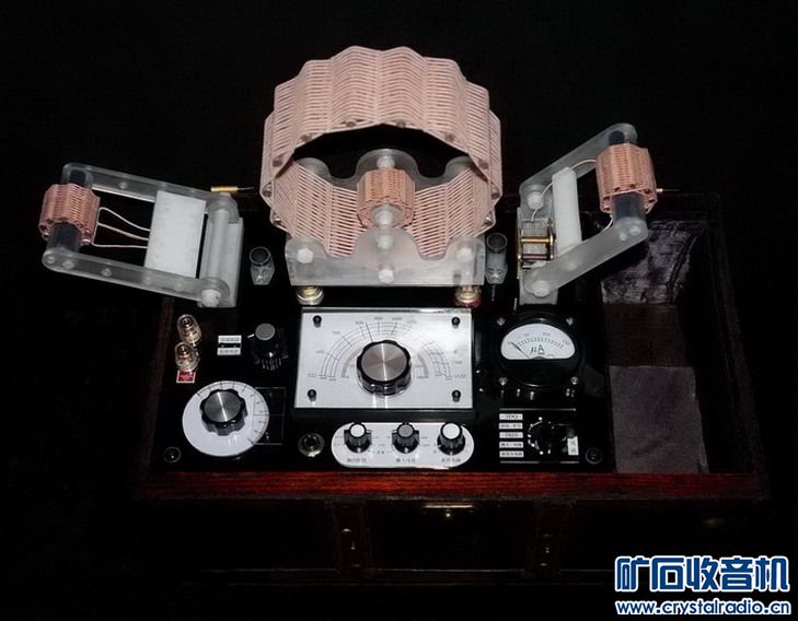

          十一、下面介绍面板:1,天调线圈和支架,改变角度即调整与检波线圈耦合量。
                          2,天、地线接线柱。
                          3,天调总成在收起时定位支架,避免线圈与面板相碰。
                          4,检波线圈插座,间距45mm。
                          5,天调频率分段选择开关。

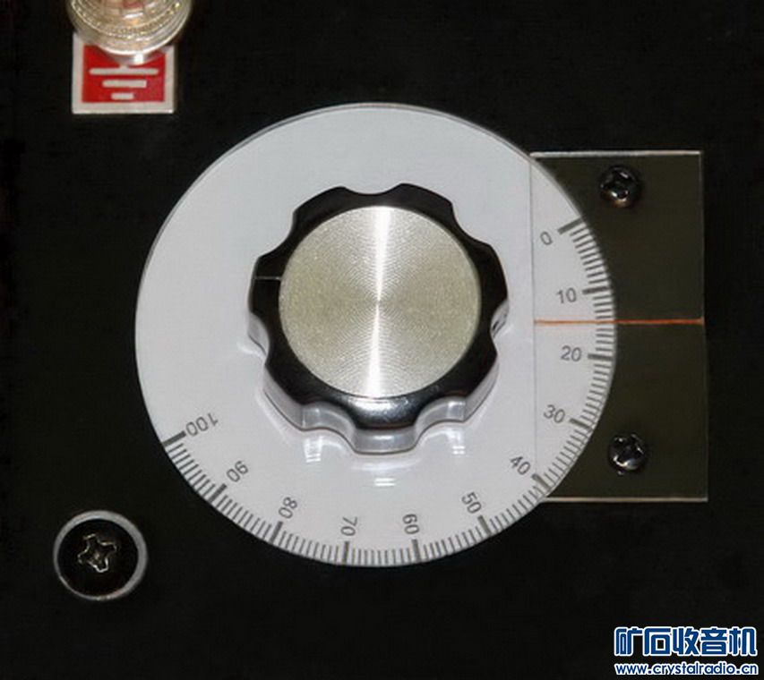

                          6,天调可变刻度盘。
                          7,耳机输出插座。
                          8,输出阻抗选择旋扭。
                          9,输入阻抗选择旋扭。
                          10,班尼电路调节旋扭。
                          11,检波调谐可变度盘。
                          12,输出线圈(3DQ用) 插座,间距50mm。
                          13,陷波器收起时定位支架,道理同“3”。
                          14,陷波器和活动矿石插座。

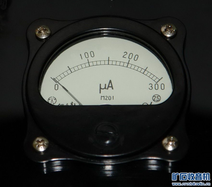

                          15,微安表
                          16,检波管及检波电路选择开关。

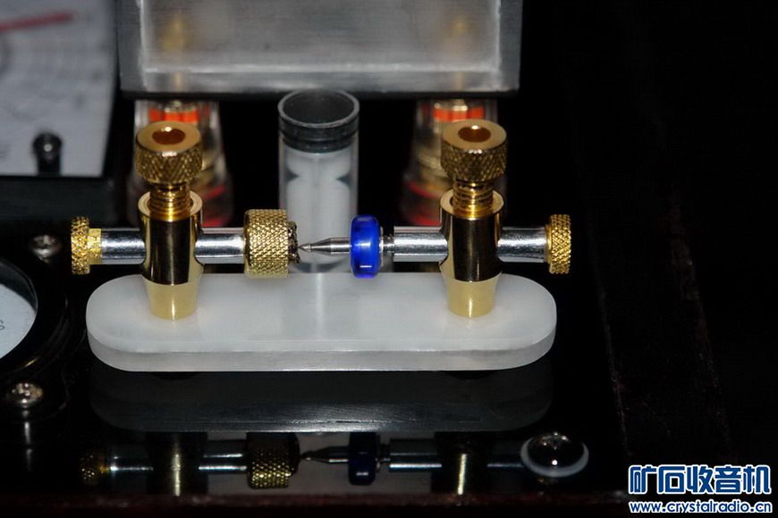

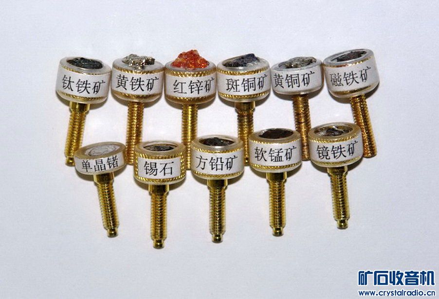

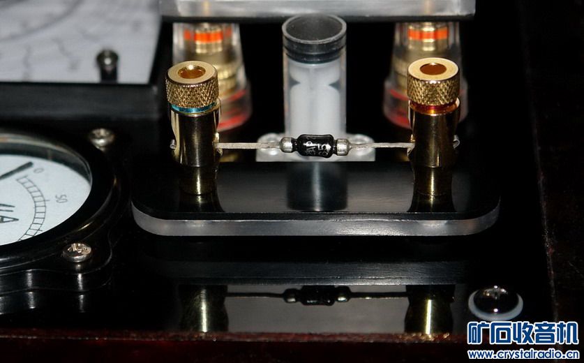

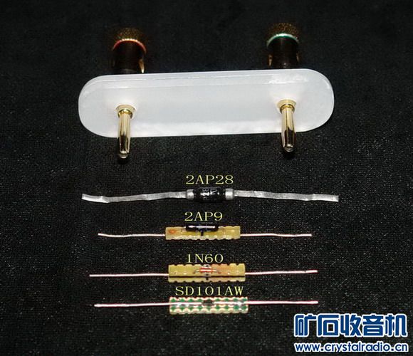

          十二、活动矿石支架可方便更换矿石和外接二极管。

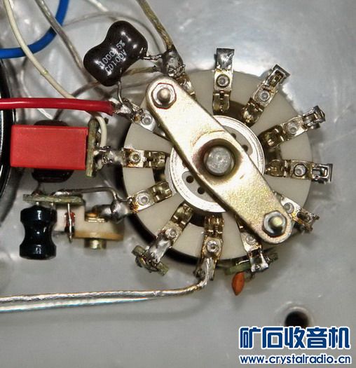

         十三、检波管选择开关

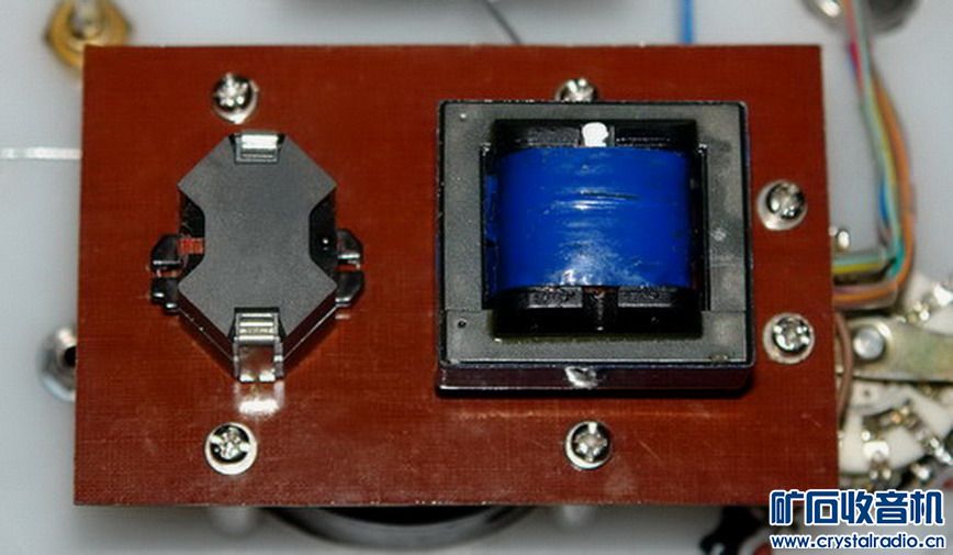

         十四、耳机变压器和30H电感线圈。

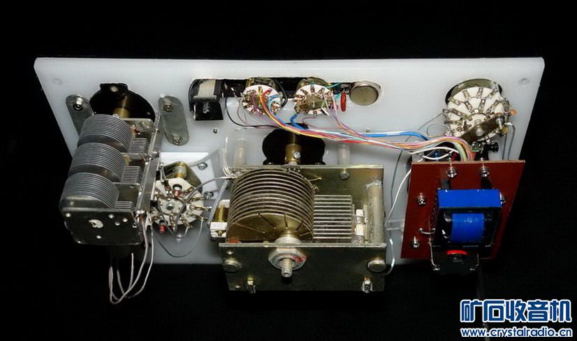

         十五、机器内部图
        十七、工作状态图

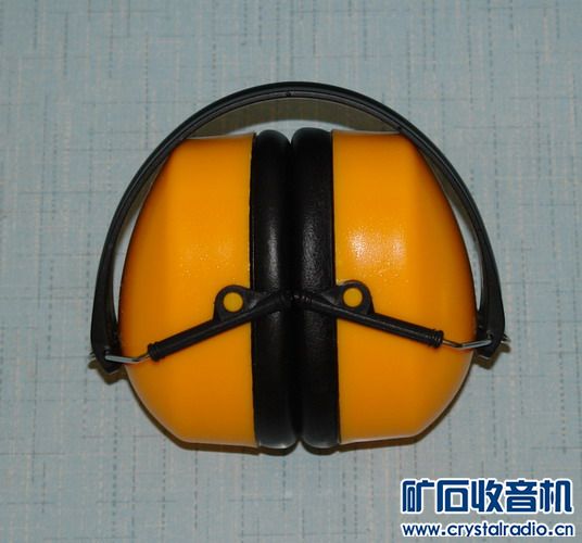

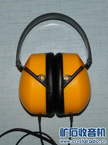

        十九、在户外收听时,有时会遇到较大噪音干扰,影响收听质量。如公路边、小溪旁,有风的树林中等,这时就需要有一付降噪耳机备用。这付降噪耳机制作:先购一付降噪耳罩,再将两只SC2-300舌簧听筒装进去即可,费用只需几十元,灵敏度高,效果极佳。
