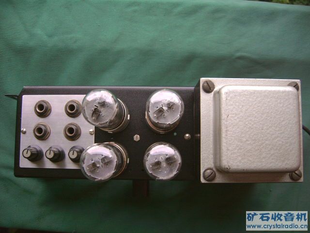

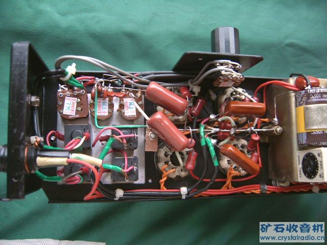

用4只6N8P做的音调前级

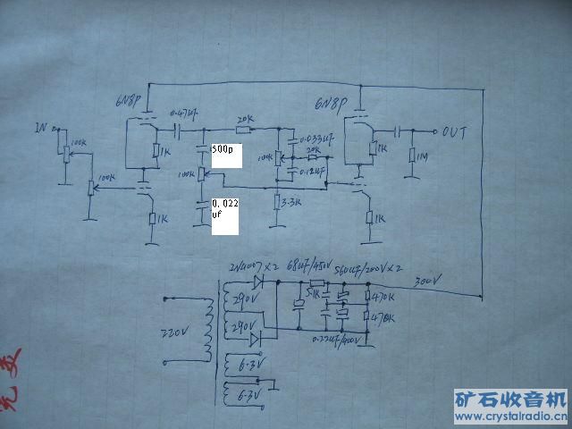

好!
上电路图看看!!
 楼主| 发表于 2008-9-29 14:31:26 | 显示全部楼层
回复 2# 的帖子
我会尽快上图的,今天可能不行.

机壳好像是苏州产的电子放大器,不错!
 楼主| 发表于 2008-9-29 15:52:55 | 显示全部楼层
回复 5# 的帖子
是上海大华仪表厂65年产的,机壳没有一点锈哦,呵呵!
 楼主| 发表于 2008-9-29 16:08:38 | 显示全部楼层
看图

发表于 2008-9-29 23:27:53 | 显示全部楼层
请教,你的输入端为什么要用两只100K电位器?还是其中一只做平衡用?
 楼主| 发表于 2008-9-29 23:37:54 | 显示全部楼层
回复 10# 的帖子
第一只是平衡,带中心抽头,这样连接对电平没有损耗.
发表于 2008-9-30 16:33:57 | 显示全部楼层
100K的电位器价格很低,又好买到。
发表于 2008-9-30 17:44:54 | 显示全部楼层
这东西有点意思!支持!!
两级放大,是不是对现代音源来说增益有点高了啊?
 楼主| 发表于 2008-9-30 20:13:23 | 显示全部楼层
回复 13# 的帖子
音量电位器在输入端,不会过载,因衰减式音调,第二级作补赏.

发表于 2008-10-3 05:28:46 | 显示全部楼层
顶!
增加音调使线路复杂了, 其效果如何?
