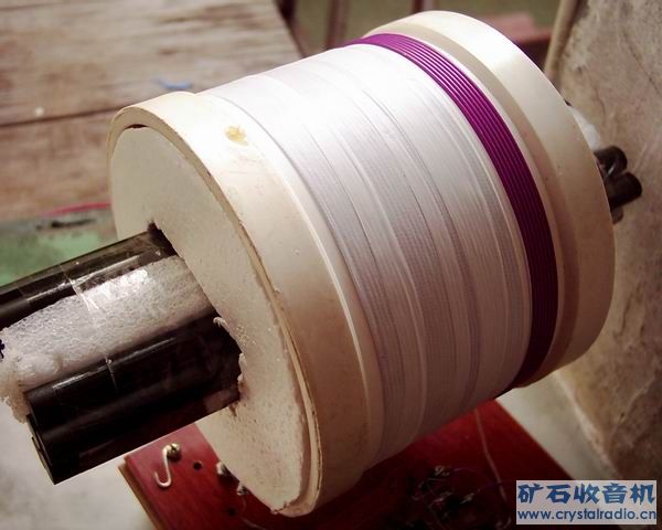

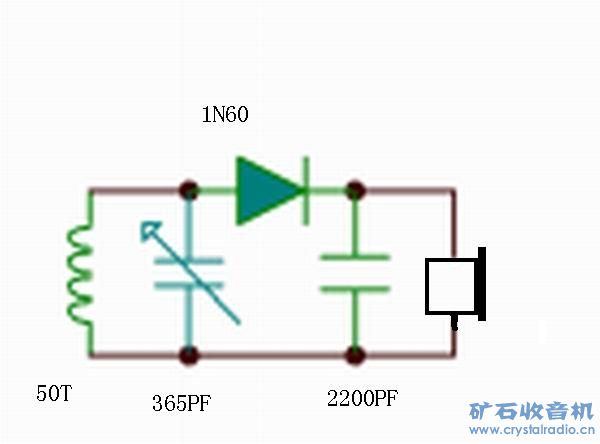

今天收到友谊电子的元件了.,准备着手做磁棒矿石收音机,请各位老师指点,,我先向大家报告我这里的条件..
一:元件:10根中波磁棒140mm长;1n60有三个;2ap9有10个;60股丝包线有15米;空气双连365P;耳机是4400欧姆的军用耳机...老微安表一个..
二:收听环境:本地有两个强电台..738和900 千周.
请各位老师上电路图或者提意见..最好留下qq好具体讨论.
每个跟贴的都有分加..
谢谢大家了

发表于 2008-9-29 14:36:33 | 显示全部楼层
回复 8# 的帖子
那您先去买一个10CM的PVC管接头,在上面绕50T,然后找二块泡沫塑料塞在二边,将10支磁棒插进去,按最普通的线路接好,拿到阳台调准方向听听有声否。本地有台一般不用天地线可收到,如收到很小声再改进。

发表于 2008-9-29 14:45:21 | 显示全部楼层
线圈制作可参考我这图。
 楼主| 发表于 2008-9-29 15:37:06 | 显示全部楼层
谢谢L.D 老师,需要抽头吗?抽头怎么解决?
2200p的电容可以用电解吗??
发表于 2008-9-29 15:48:42 | 显示全部楼层
回复 11# 的帖子
无须抽头,先不管多少圈,将您15米线绕完,保持线完整不要剪断,日后还可作**实验,如台的位置不对可移动、增减磁棒,2200pf不可用电解电容,否则无声,如没有不用也行。

 楼主| 发表于 2008-9-29 16:07:13 | 显示全部楼层
请问不要骨架成吗?建材店要跑很远,而我又想现在做,
发表于 2008-9-29 17:31:37 | 显示全部楼层
可以直接绕在这种硬泡沫塑料上……
