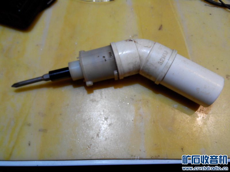

闲着没事,准备材料,自制一个电动螺丝刀,开关还没有设计
备材
备材
基本雏形
基本雏形
18650的电池

有创意,有动手能力,佩服
发表于 2014-1-7 16:16:25 | 显示全部楼层
力气够大吗
发表于 2014-1-7 16:17:04 | 显示全部楼层
有想法,就是感觉电机变速箱以及塑料管的强度不一定够!
 楼主| 发表于 2014-1-7 16:18:01 | 显示全部楼层
我是风儿 发表于 2014-1-7 16:16
力气够大吗
搞维修拆卸还是没有一点问题的?很小巧的
发表于 2014-1-7 16:21:44 | 显示全部楼层
luyonghui 发表于 2014-1-7 16:18
搞维修拆卸还是没有一点问题的?很小巧的
拧木螺丝怎么样
发表于 2014-1-7 16:41:17 | 显示全部楼层
关键在电机与减速,如果没有的话,就别想了,但楼主有的。
 楼主| 发表于 2014-1-7 18:31:54 | 显示全部楼层
电机和行星总程是买的成品,10元一个
发表于 2014-1-7 20:44:46 | 显示全部楼层
建议楼主吧PVC管材换成PPR的,PVC太脆,不结实啊
发表于 2014-1-7 20:48:59 | 显示全部楼层
用18650力矩有点小,要用动力锂电
发表于 2014-1-7 20:59:07 | 显示全部楼层
用镍镉电池组!
发表于 2014-1-7 21:59:01 | 显示全部楼层
这个电机有可能力不太够,换个大马力一点的吧
发表于 2014-1-7 22:09:30 | 显示全部楼层
关键是这个电动机寿命不长!!没几个小时就不转了
发表于 2014-1-8 10:55:10 | 显示全部楼层
电机看起来就像小时候玩的赛车里面的马达
发表于 2014-1-8 12:11:11 | 显示全部楼层
电机的参数是多少
