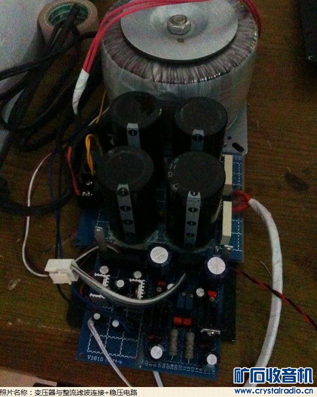

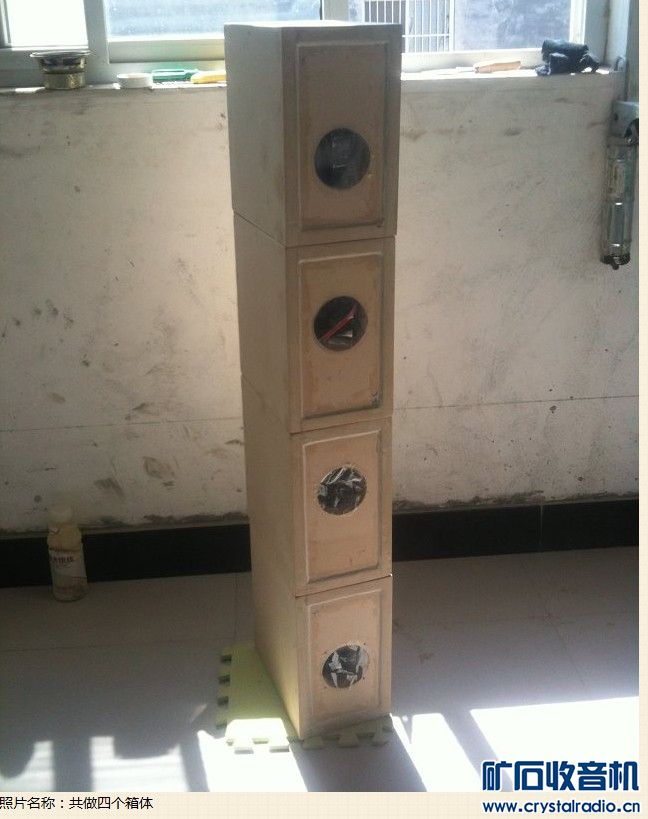

【参赛】自制甲类功放+书架音箱  新手入坛请指教!!!UP DATE
发表于 2014-1-6 22:53:04 | 显示全部楼层 |阅读模式

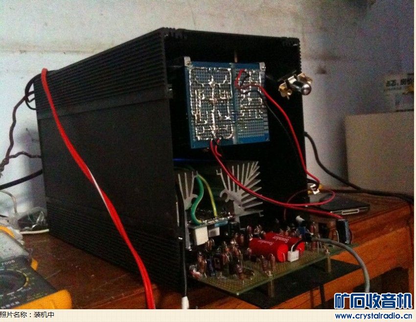

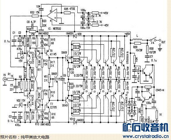

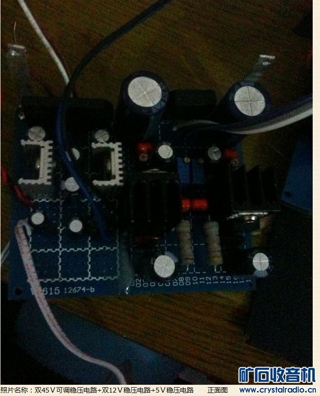

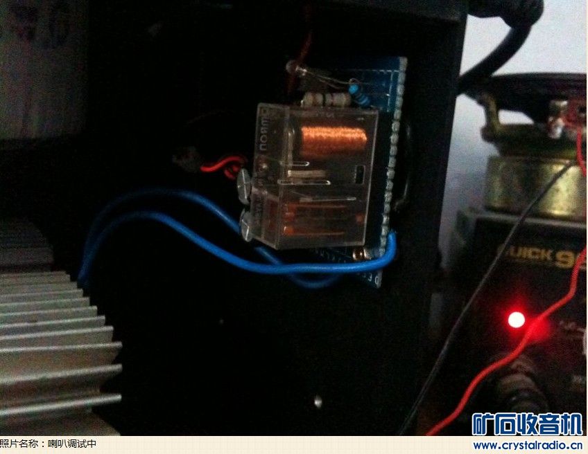

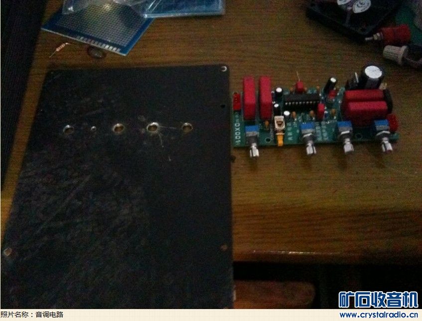

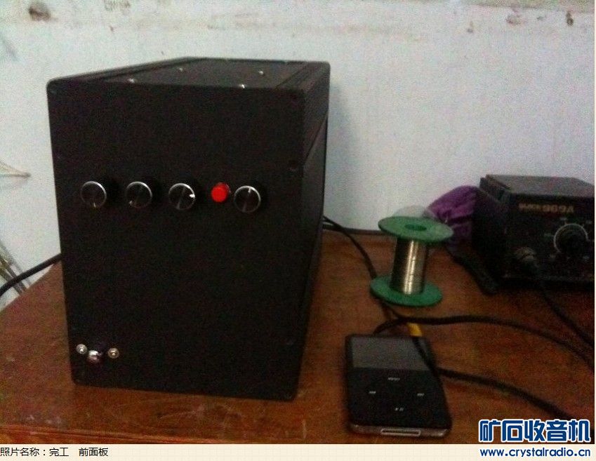

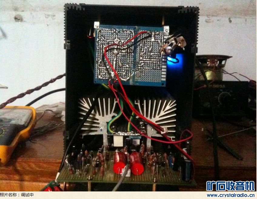

电源参数:变压器 500W 双36V 双12V 6V 23V  整流堆 两个25A并联,4个10000UF电容和两和102P滤波

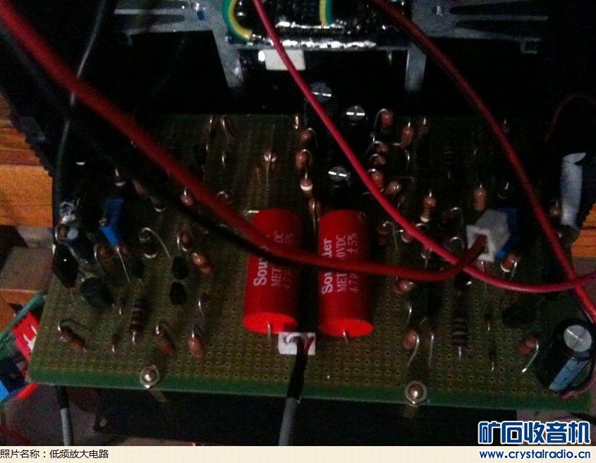

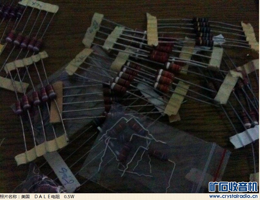

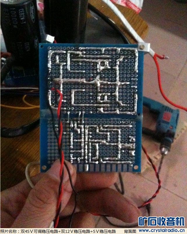

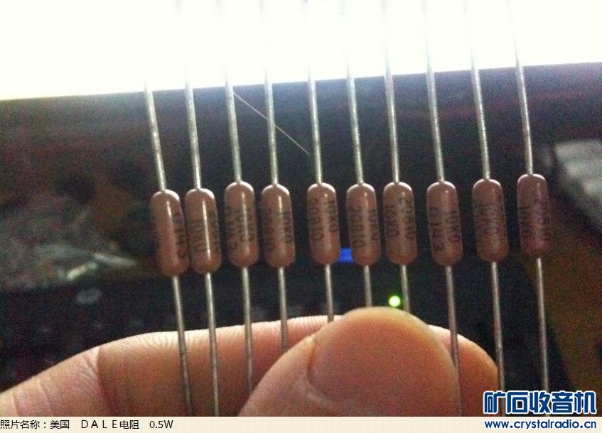

低频放大:电阻全部使用美国DALE 1/2W音频专用电阻,供电使用LM317和LM337 双45V稳压供电,调整VR1 推动管T10发射极电压在+0.65V  T9发射极电压-0.6V;

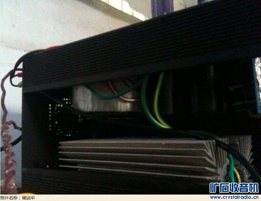

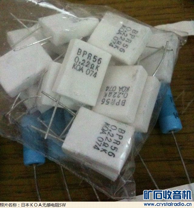

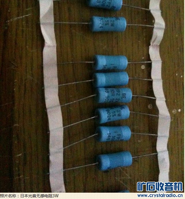

功率放大:基极电阻用DALE2W 10欧音频专用发烧电阻,发射极用日本KOA光音无感5W 0.22欧电阻,功放管用的是三洋2SC5669和2SA2031对管,参数为:150V 15A 150W ,每个功率管电流调到150MA以上,因散热片小,没有调到甲类状态,发热太大了!(双45V供电,中点电压60MV), 现在机子工作中音质很不错!

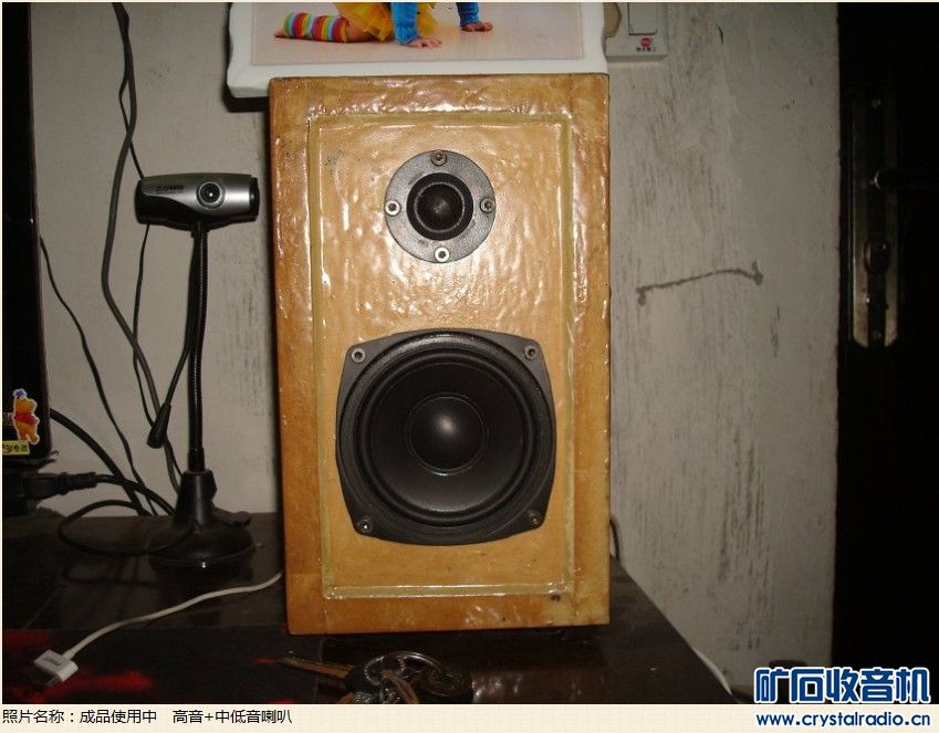

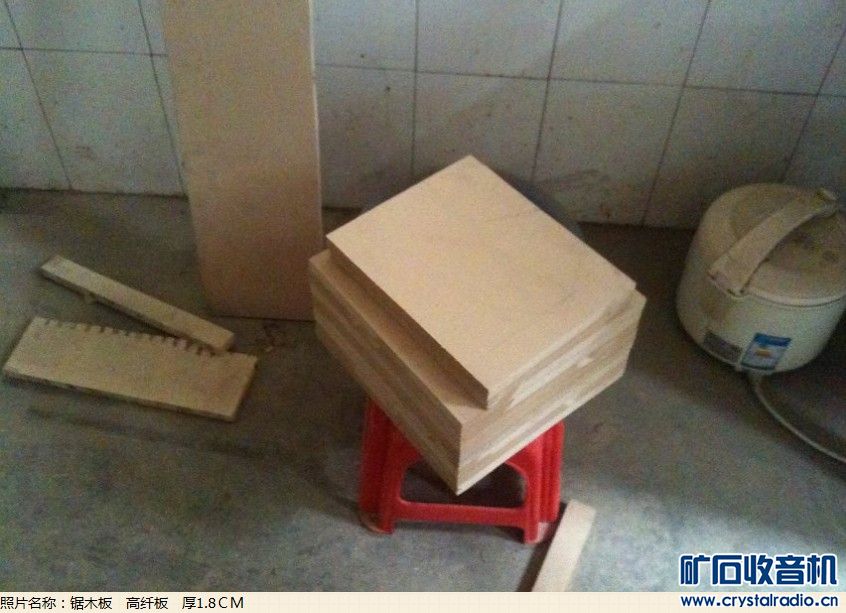

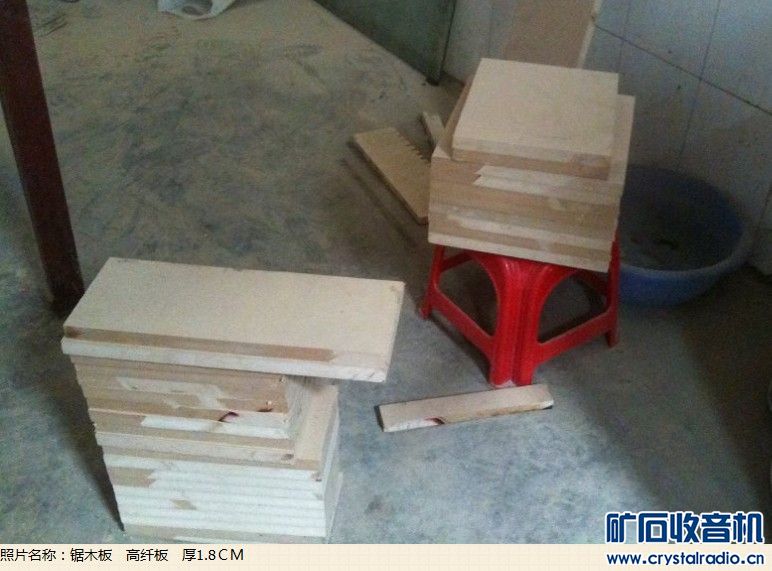

箱体打磨一下。。。平整点就更好了。。。。总体相当好。。。。

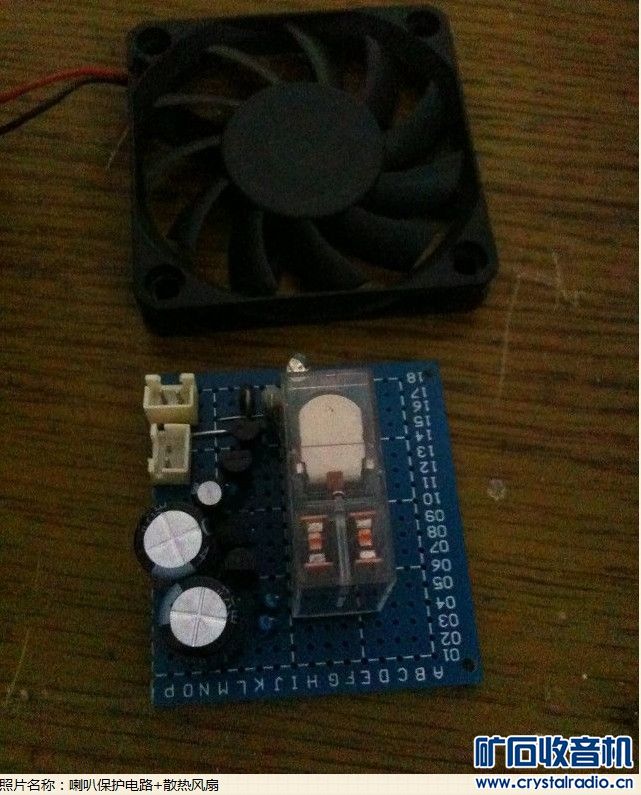

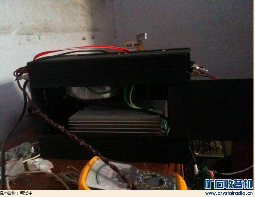

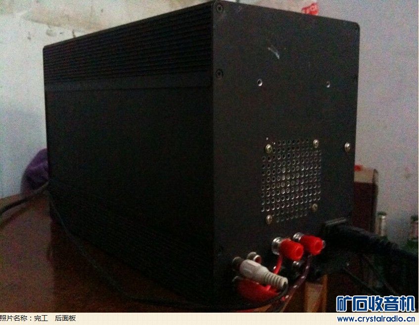

功放  外壳 做的不是很完美   散热怎么藏在里边啊    需要加温吗
 楼主| 发表于 2014-1-7 21:13:03 | 显示全部楼层
本来想放在外面的,太热了,怕烫到人,就放到里面了.加散热风扇!!!
 楼主| 发表于 2014-1-7 21:15:07 | 显示全部楼层
箱体我用粗沙纸和细沙纸打磨过了,,很光的,现在看到的是我涂的清漆,没涂好造成的!!!我对装修外行!
发表于 2014-1-7 21:16:56 | 显示全部楼层
有那么高的温度吗  你还是 加大散热省心  还有 加散热风扇   还有声音  还是加大散热   稳妥

小零件选料不错,制作工艺也不错,看得出下功夫了。
甲类功放散热器这么小?只靠风扇降温?
洞洞板走铜线比全部敷焊锡电阻可能小一点。
音箱是照图做的吗?图最好有出处。
