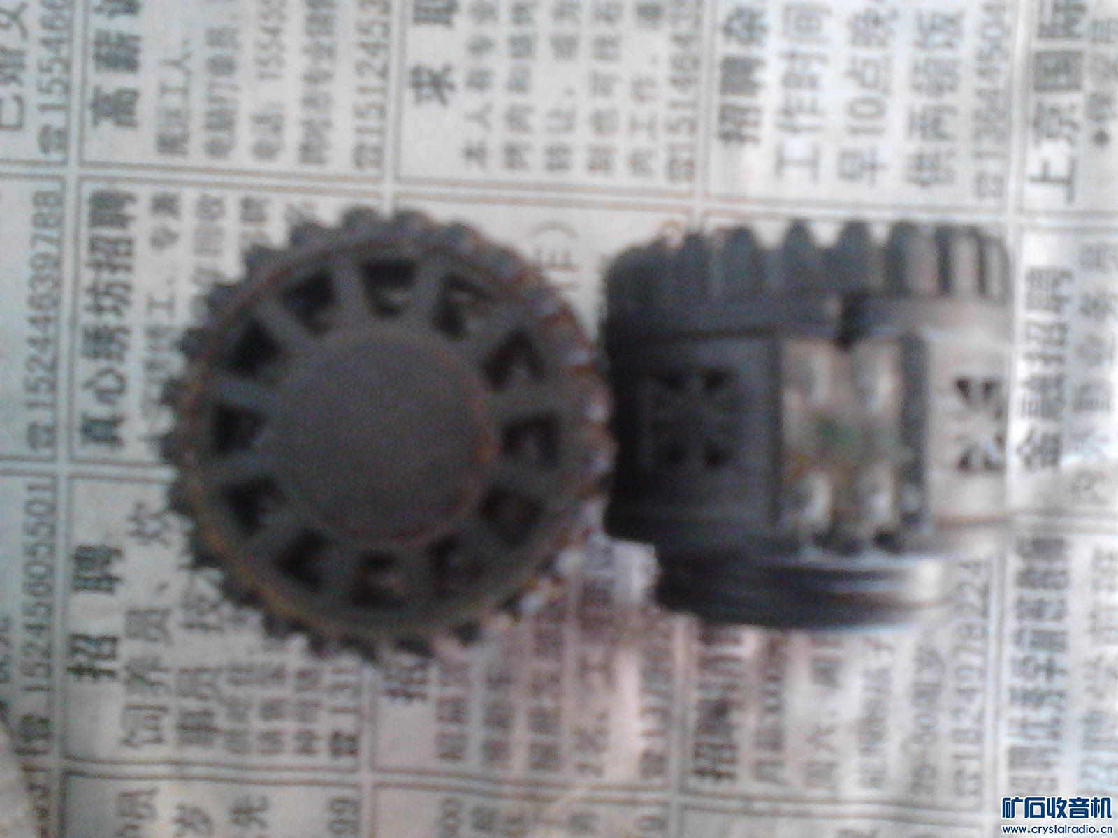

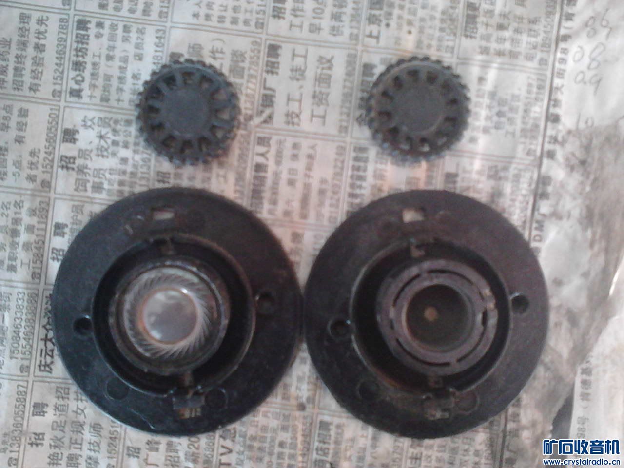

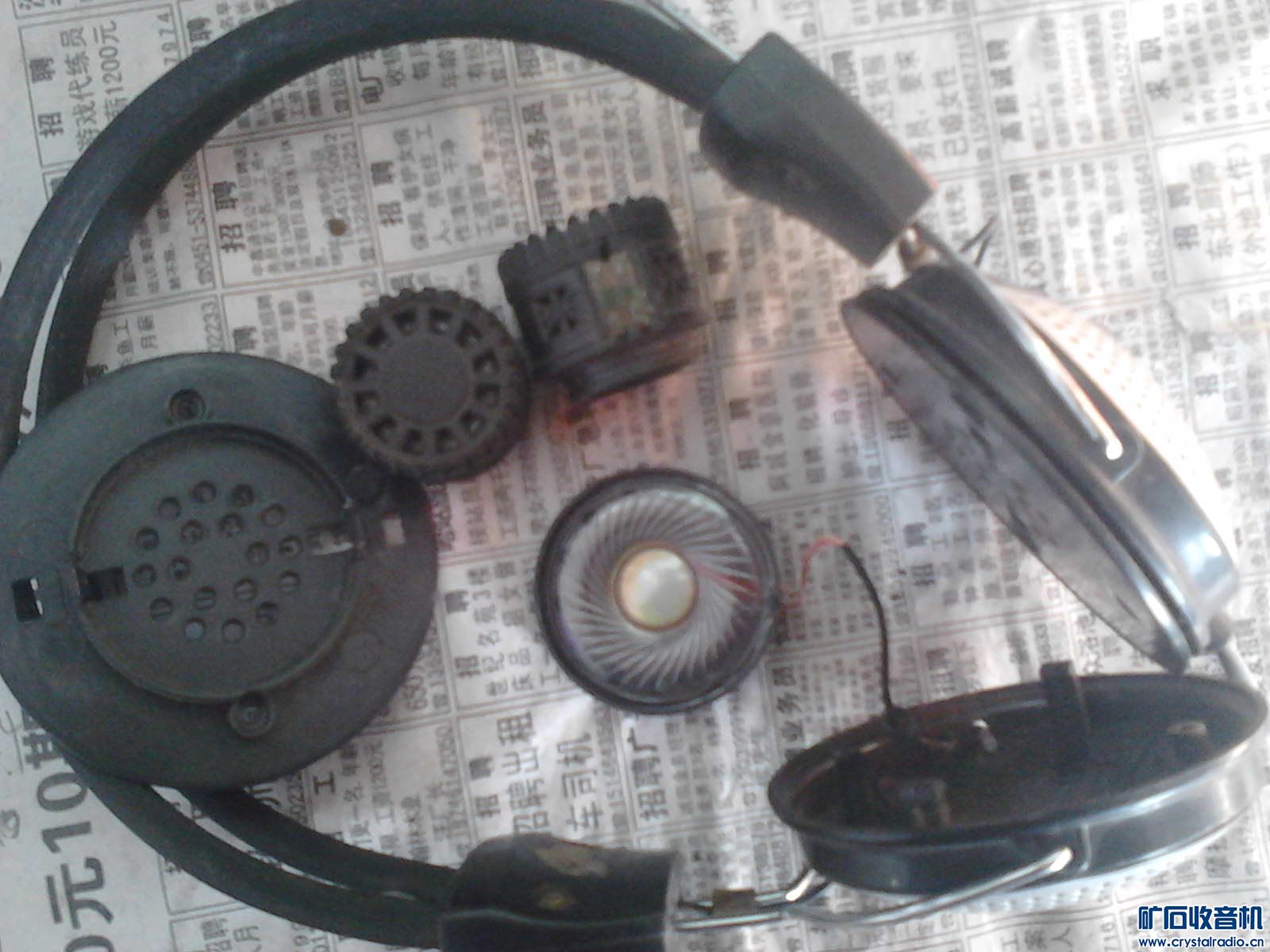

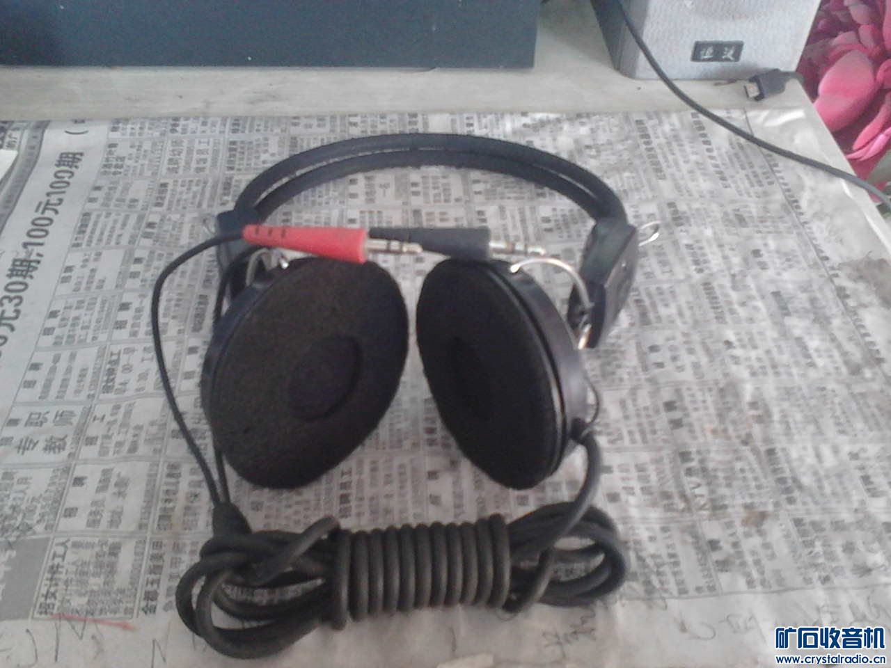

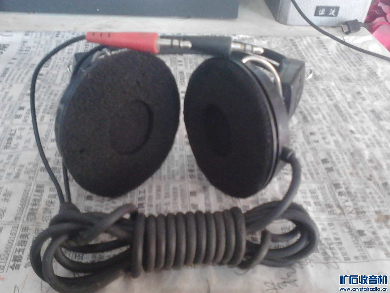

没事又自制了动圈高阻,高保真耳机,直流电阻1200欧,上图,大家上眼。
材料;
600欧话筒头,
拼接
成品

老式麦克风都是600欧的,你找一个测试一下便知。

这个耳机在矿机试了,灵敏度特别高,声音优于舍簧喇叭,高阻耳塞机,双2200欧的高阻耳机,频响宽,不失真,非常好听。
