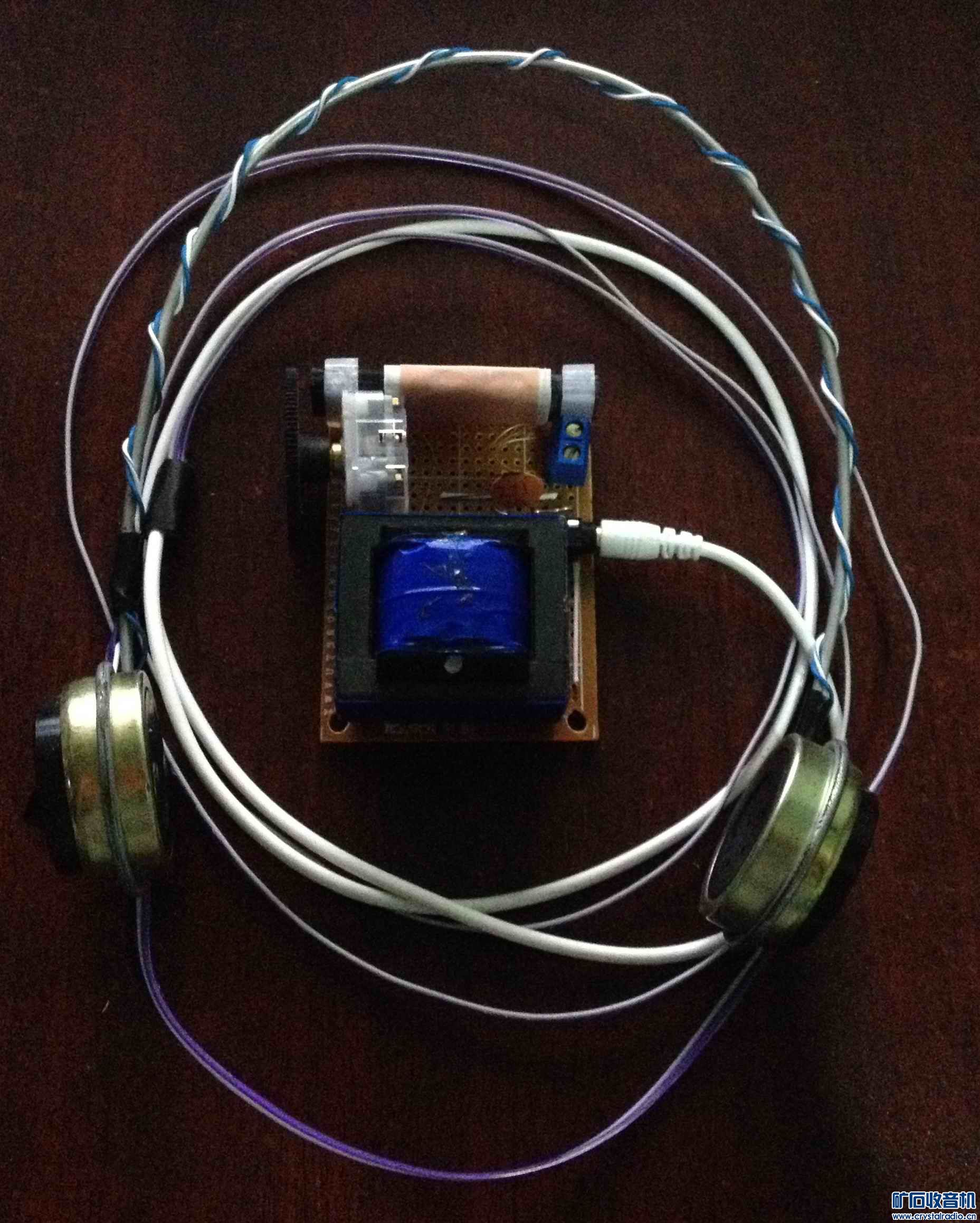

惭愧,完全没有古味 ,全用现成材料,1N60检波,辗转得到的YYDZ变压器,500ohm电话耳机两个串联,十米多长天线,有线电视屏蔽线作地线。能清楚收四个台。

 楼主| 发表于 2014-1-3 22:48:30 | 显示全部楼层
摆渡了一下,发现这四个台发射点距离我都在11、12公里左右,应该是信号本身够强

 楼主| 发表于 2014-1-4 00:17:06 | 显示全部楼层
就是这个图。线圈变成成品扁磁棒线圈,配223P可变电容。耳机部分变成经20K:1K变压器输出。

顶起。
距离发射天线11,12公里,还能收到4个台,真不错了。我这里相距转播台直线距离约7公里,4个频率,发射功率2个是10KW,2个是3KW。如果用两米长的电线做天线,能收到两个大功率的台。
如果只用磁性天线,不拉一根2米多的电线,一个都收不到了。
 楼主| 发表于 2014-1-4 09:23:51 | 显示全部楼层
我这边收到的电台,大的15kW,可以声音震耳。三个小的5kW,能听清楚而以。
