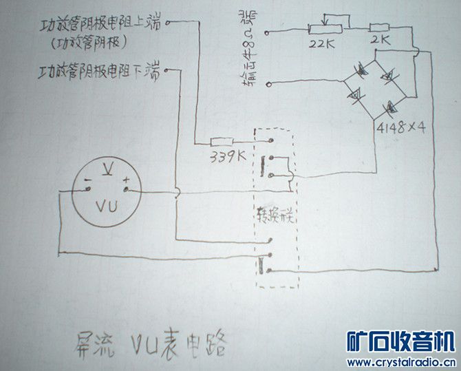

加了两块表,指示屛流和VU.请教老师加在线路图里。以便学习。
 楼主| 发表于 2014-1-6 07:23:10 | 显示全部楼层
千万别称我老师,我是新手。稍后我把屛流和VU表的电路图给您发上来,您再提提意见,共同学习。
 楼主| 发表于 2014-1-6 16:44:35 | 显示全部楼层
屛流,VU表的电路图:图中的电阻值在实际制作中需调整。
发表于 2014-1-6 18:56:38 | 显示全部楼层
因有几块vu表,懒装驱功,又想要测屏流,一直找不到线路图,谢谢回复上图,
 楼主| 发表于 2014-1-6 19:05:18 | 显示全部楼层
我是没舍得钱买驱动板,这个简易驱动电路是李代桃僵的办法。在这里请教您:VU表加上真正的驱动电路无论音量大小,表针摆动都一样吗!
发表于 2014-1-6 20:06:13 | 显示全部楼层
不是,是随着音量大小摆动,调整不好就打表。
 楼主| 发表于 2014-1-7 09:08:53 | 显示全部楼层
谢谢laocai1老师!
