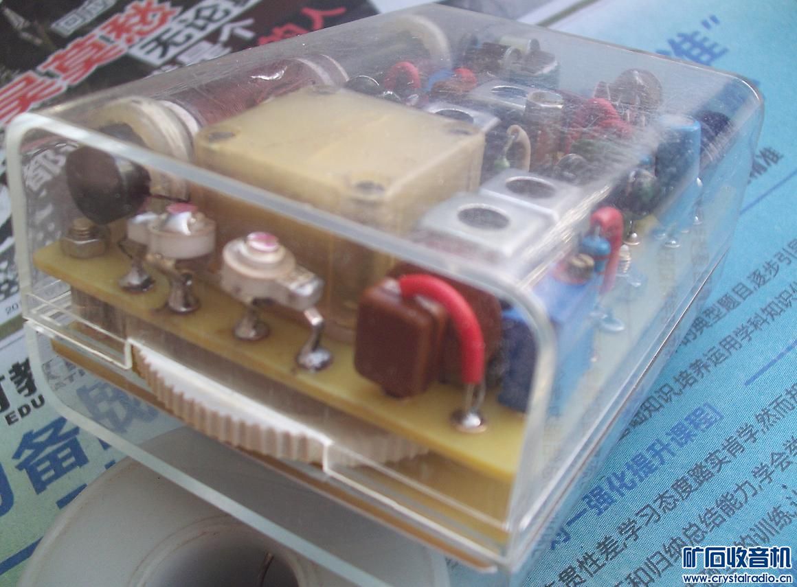

近日做了个小机,拿来凑个热闹,以博各位老师、各位同学一笑。
一个废弃的有机玻璃包装小盒,看着较精致,用它装个用耳机收听的小收音机应该不错。
起初,想装个单管或两管来复再生机,但考虑到在市区使用,能收到的电台较多,直放机的选择性不太理想。再者,要把频率高、低端的再生同时调好,使灵敏度比较均衡,也决非易事。还不如做个两管超外差机,音量可能会比两管来复再生机小些,但用耳机收听也足够了。见图:
本机一级变频,一级中放兼来复低放,均用3AG1B锗管,β值为50。使用当前常见的32Ω小耳机放音。
变频级和一般的机子没什么不同,只是振荡线圈用φ0.07×2的线绕制。
中放兼来复低放级在正常工作情况下,BG2同时存在中频信号和音频信号,中频信号的工作点是随音频信号而波动的。当强信号输入时,很容易出现失真、阻塞、自激现象。再者,机壳小,没有装音量电位器来控制输入信号。因此,在BG2的发射极接入了R5(20Ω—200Ω),使其具有较深的音频负反馈作用,压缩音频的放大量,防止因强信号输入时,该级出现失真、自激。接入R5还能改善该级的温度稳定性和降压特性。由于中频旁路电容C8右端不是接地而是直接接在BG2的发射极,R5没有中频负反馈作用,因此对中频信号几乎没有影响。

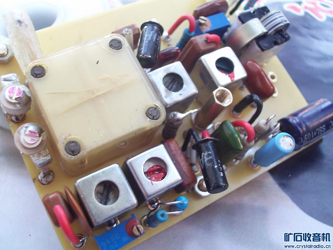

中放输入级采用了电感耦合双调谐中周,是仿MTF-2-1、MTF-2-2型中周的数据,用φ0.07×3的多股线绕制,以提高其Q值,目的是提高选择性并兼顾中频带宽。输出中周是用TTF-2-9型。中周骨架作了些许加工。见此处:

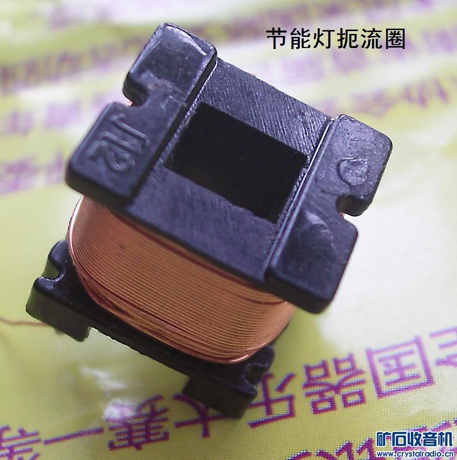

由于高阻耳机难找且价高,本机用当前常见的32Ω小耳机放音,配一小输出变压器。变压器是仿本坛“有胆有识”老师的方法:
http://www.crystalradio.cn/forum.php?mod=viewthread&tid=49977
用节能灯的扼流圈骨架绕制。
铁芯则用铁质易拉罐剪成5mm宽的长条若干条,穿绕在绕好线圈的骨架中,成双C状。虽然这种变压器质量并不算好,效率也低,但是,配用耳机放音亦是可行,其材料好找,制作容易,是它的亮点。

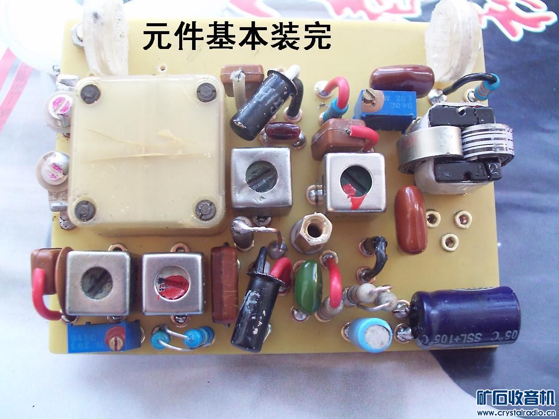

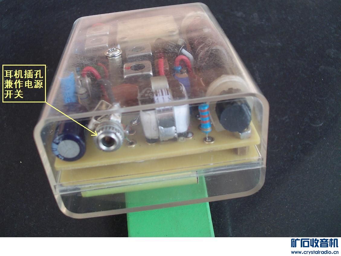

装配:首先截取两块大小相同的绝缘板,一块铆上空芯铆钉做安装板,另一块做电池架同时也是面板。
调整、试听:
先调各级的静态工作点,BG1工作电流调在0.6mA,BG2工作电流调到1.6mA。由于线圈和中周在绕好后已用栅陷表调准,全机装好接上电源已经能收音,然后收听一个较弱的台,从后往前微调一下各级中周,使音量最大,再大致做了下统调。试听时音量很大(震耳),接收强信号时有明显的失真,且伴有中频自激。遂将BG2发射极电阻R5由原来的51Ω慢慢增大,R5增大时音量减小,失真也趋于好转,最后定在160Ω,音量大小比较适中,也没有明显的失真。中频自激虽有好转但并未消除,于是在中放级加接了个5P的中和电容,彻底消除了中频自激。最后调准频率覆盖,再细致统调好。至此调试基本结束。

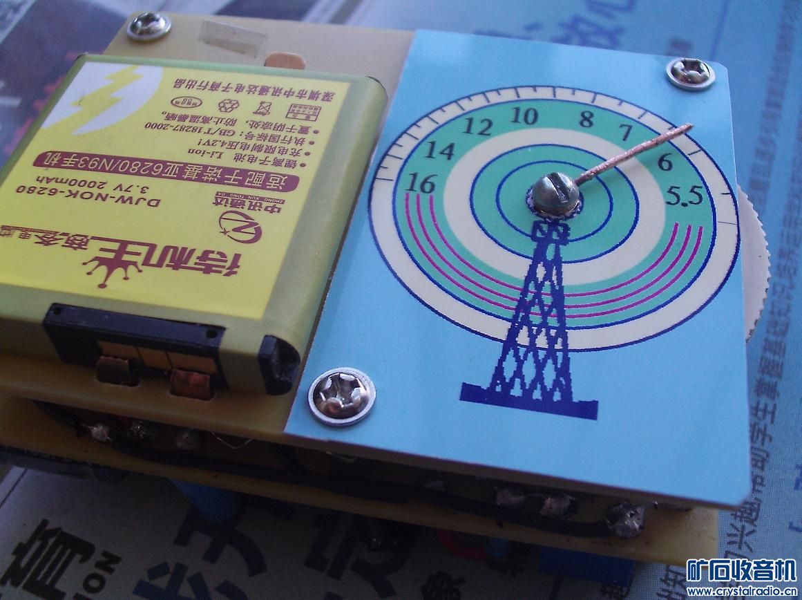

面板上的语录是从《农村有线广播》一书中截取的,先制成单色位图,再填充颜色(文字、背景均可填色)。再添上一个“上海广播器材厂”的标识点缀一下。然后到复印部打印成照片。
本机音量大小适中,两个强台稍有些震耳,灵敏度比较均衡,能收到十三、四个台。选择性很好,没有混台现象。基本达到预期效果。
