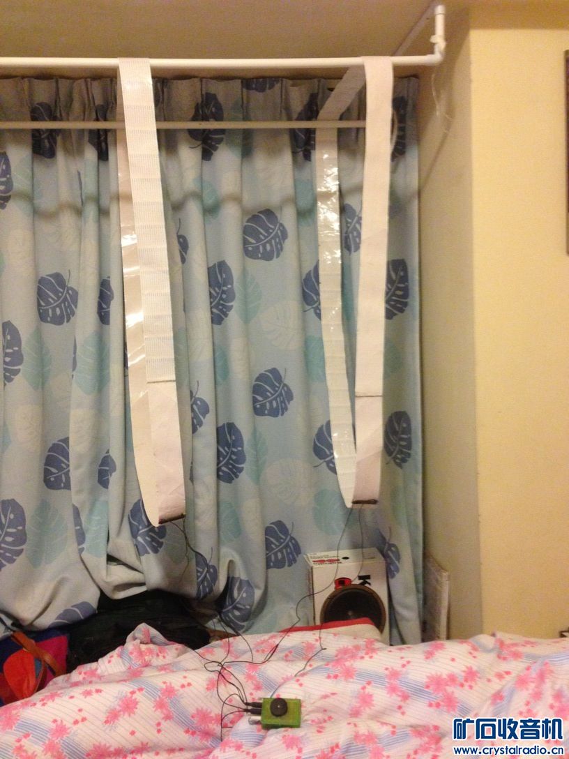

这是一个或多个由超薄的印字机排线当线圈,和3DQ检波器组成的多用途,多效果的无天地线大环矿石收音机。电路是典型的3DQ检波电路,配合270pf 双联可变电容及利用超薄大环的不同配撘,做出多用途,多效果的百变无电源收音机组合。

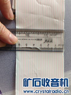

用到一种薄薄的印字机排线,在电子令件店有售,,约20元一米,可以做个薄薄的大环,可用作矿石收音机的线圈, 效果还不下于用电线或漆包铜线绕的大环。此排线由1毫文的铜箔
做成. 表面面积大, 能改善趋肤效应带来的影响.铜片与铜片间距1.5毫米, 减少邻近效应,分布电容. 测试后発觉比用电脑排线好.响度加大了。

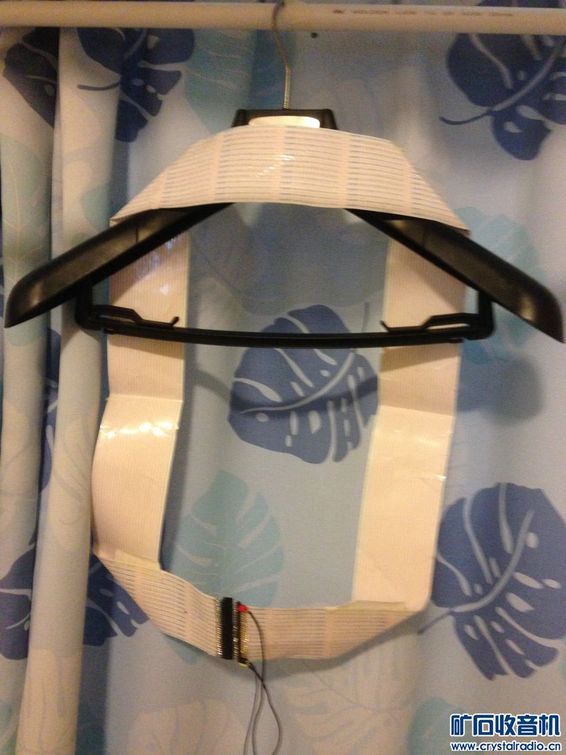

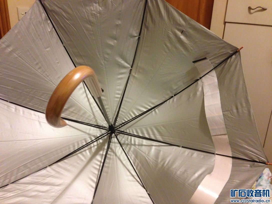

多用途:大环矿机:利用排线插座和插头,这大环可打开,可闭合,方便穿进其他支架上,
例如可轻易穿进雨伞骨内做成雨伞矿机。
也可挂在窗户旁,当个室内无天地线矿机,

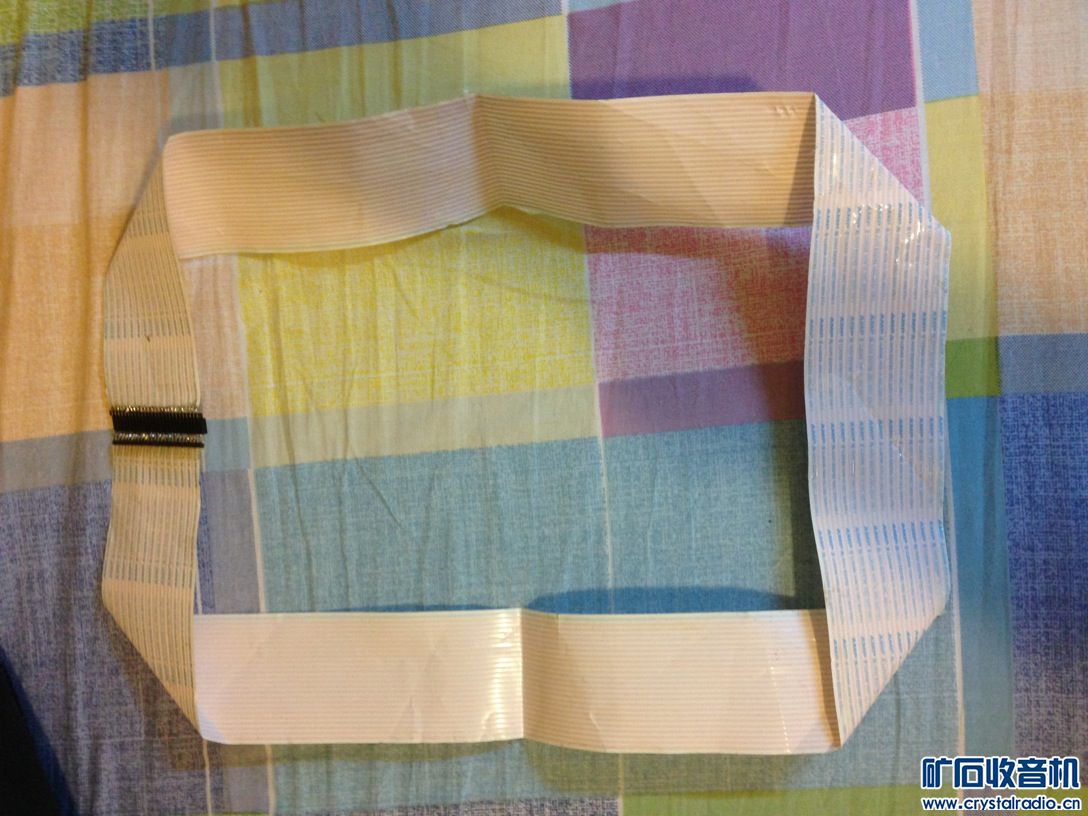

更可做个小一点的大环,把它折成方形,発挥你的想像力,做出不同用法的无天地线的矿石收音机:
放上帽子边,做个帽子矿机

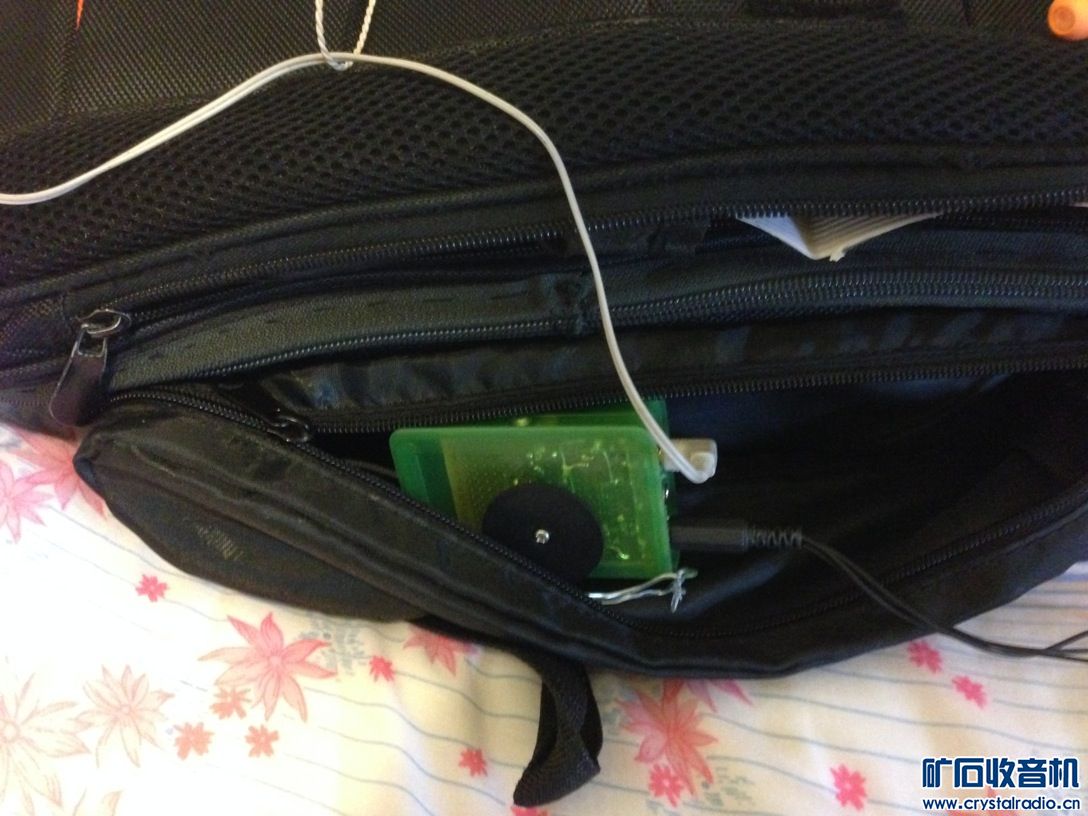

放入背包内,做个背包矿机,

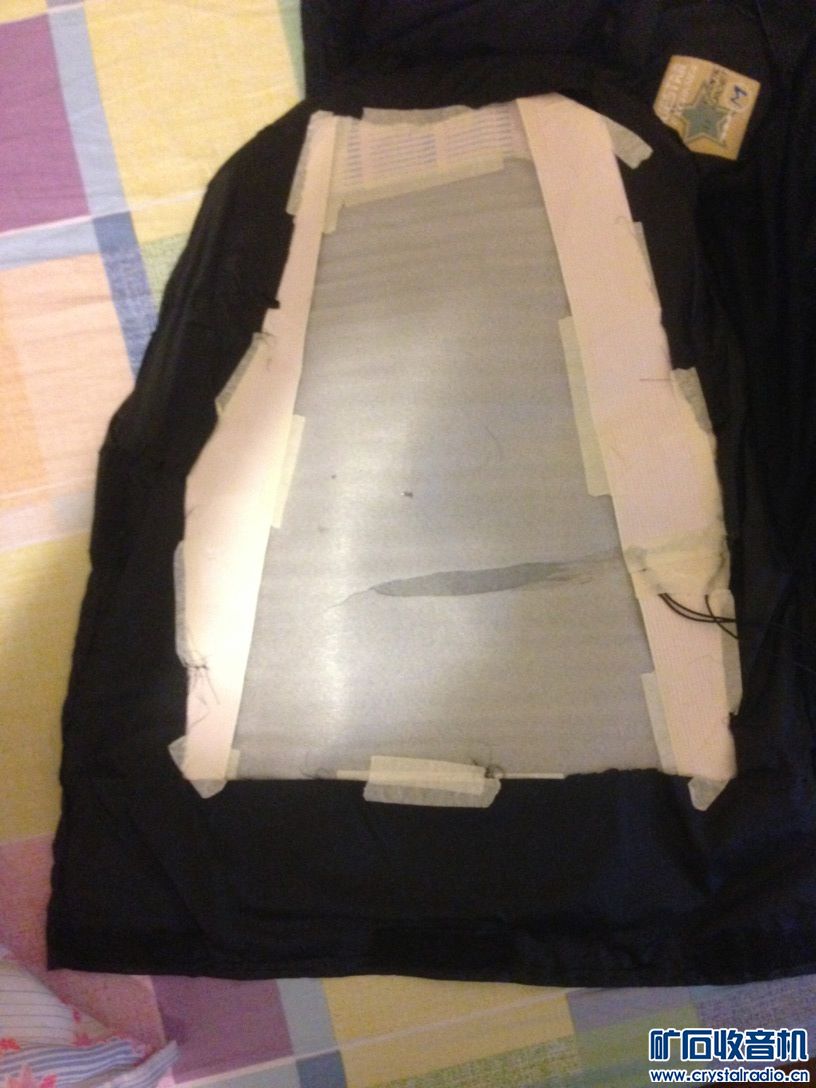

放入马甲内,做个马甲矿机,
放入文件匣内,做个文件匣矿机。

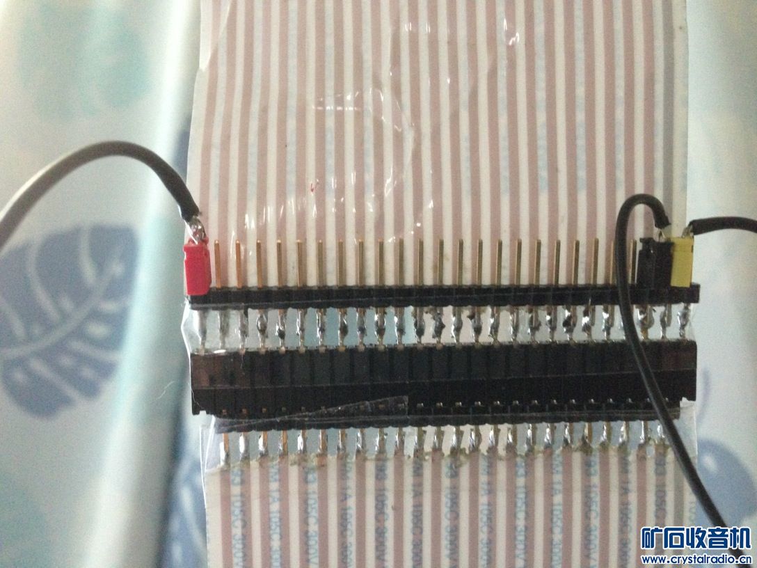

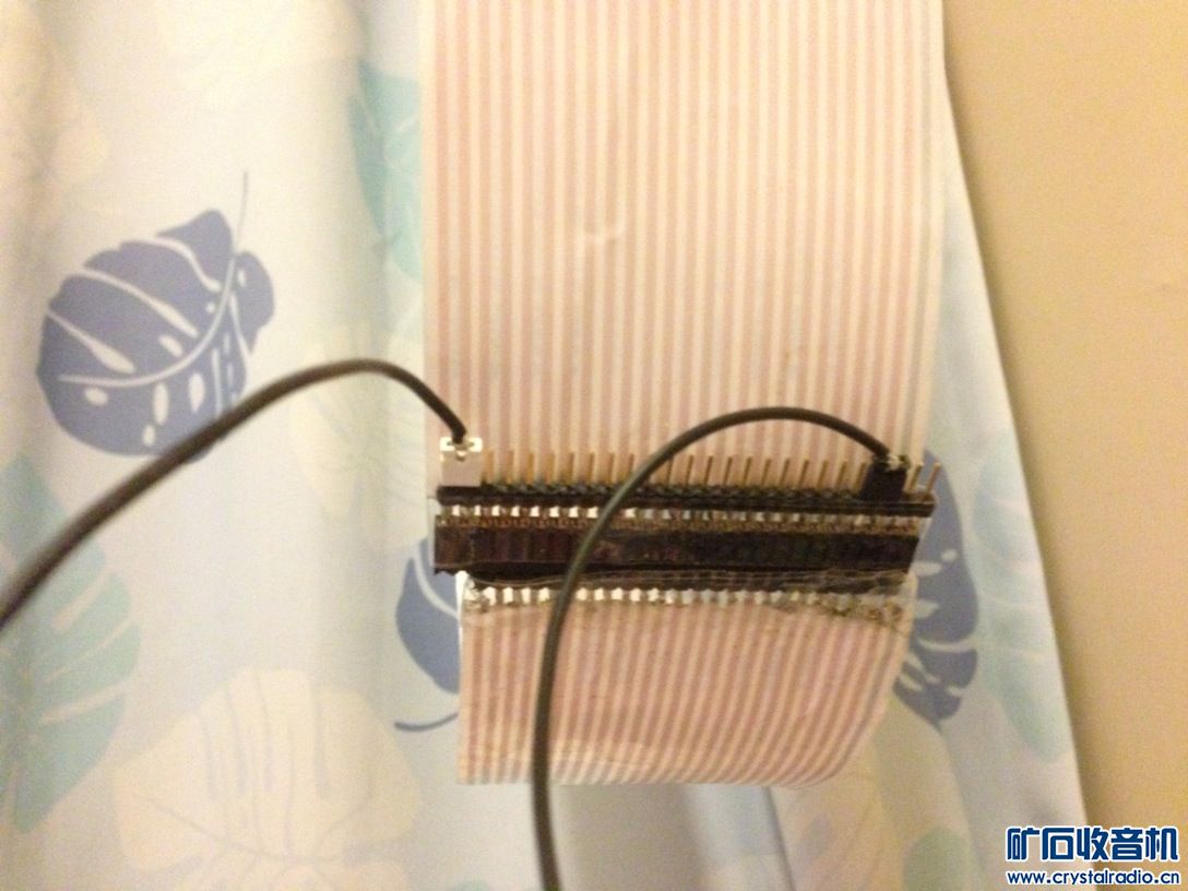

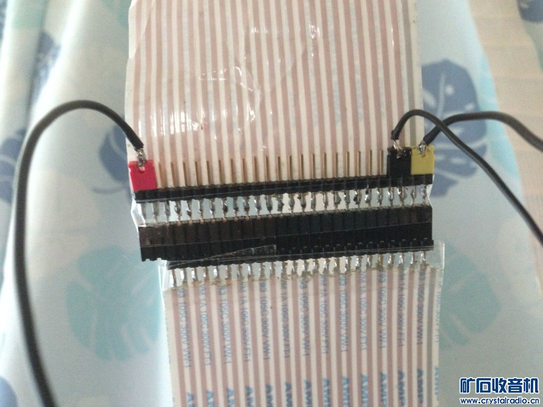

做法:
线圈:

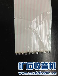

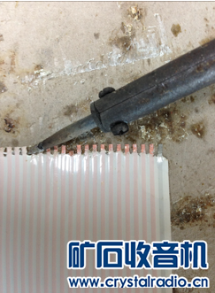

找一段印字机用的薄排线(24芯或以), 如买不到,可用电脑彩虹排线代替.
长度是乎用途, 如做雨伞矿机或室内大环用2.8米长的排线.
如做帽子,背包,马甲,文件匣, 用1.2米长的排线.

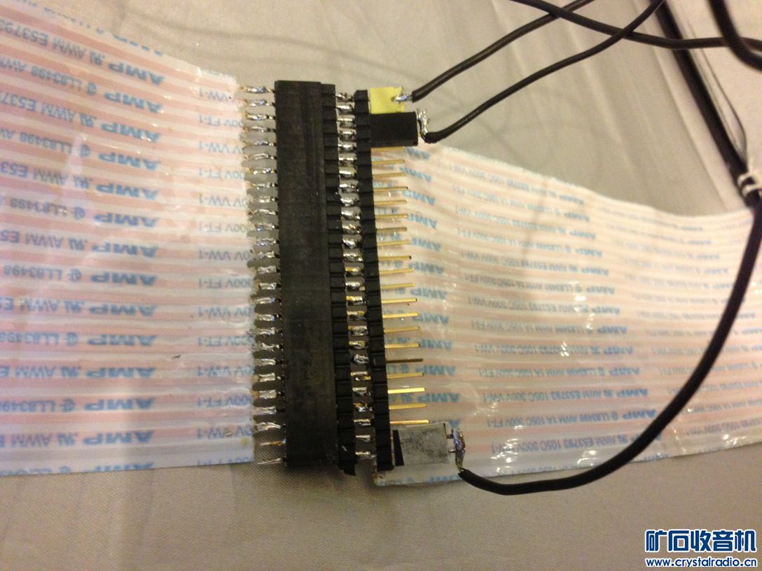

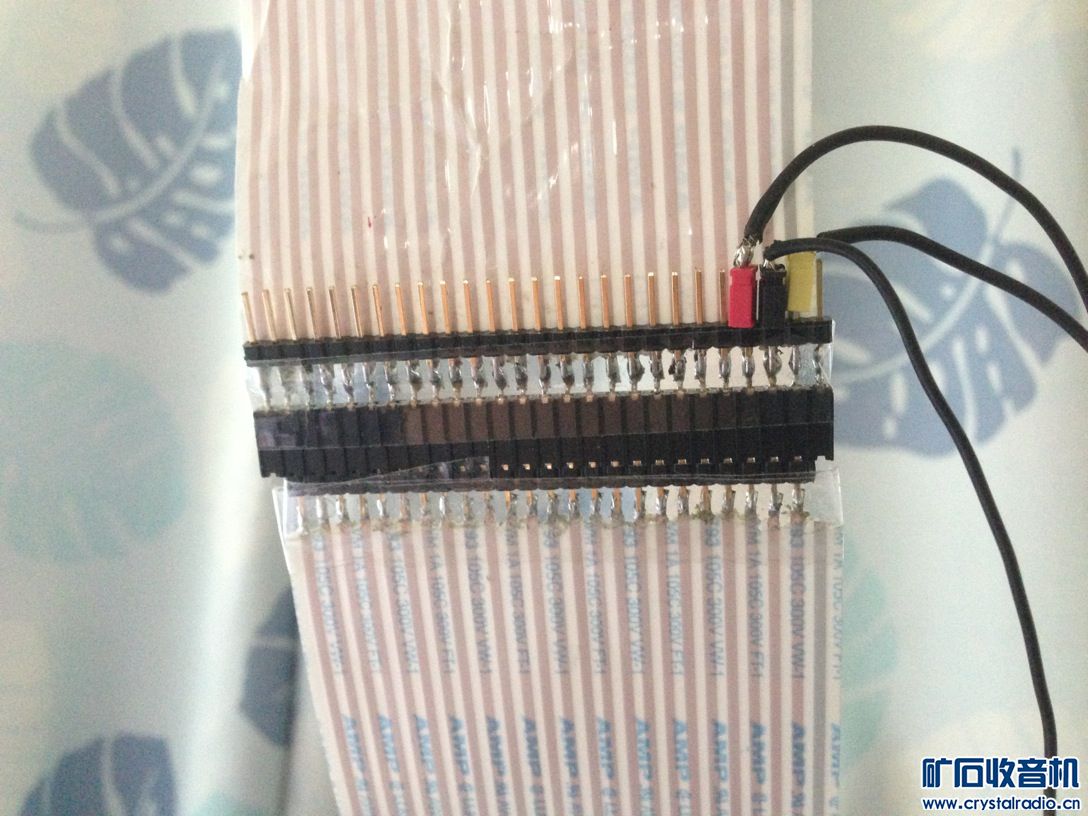

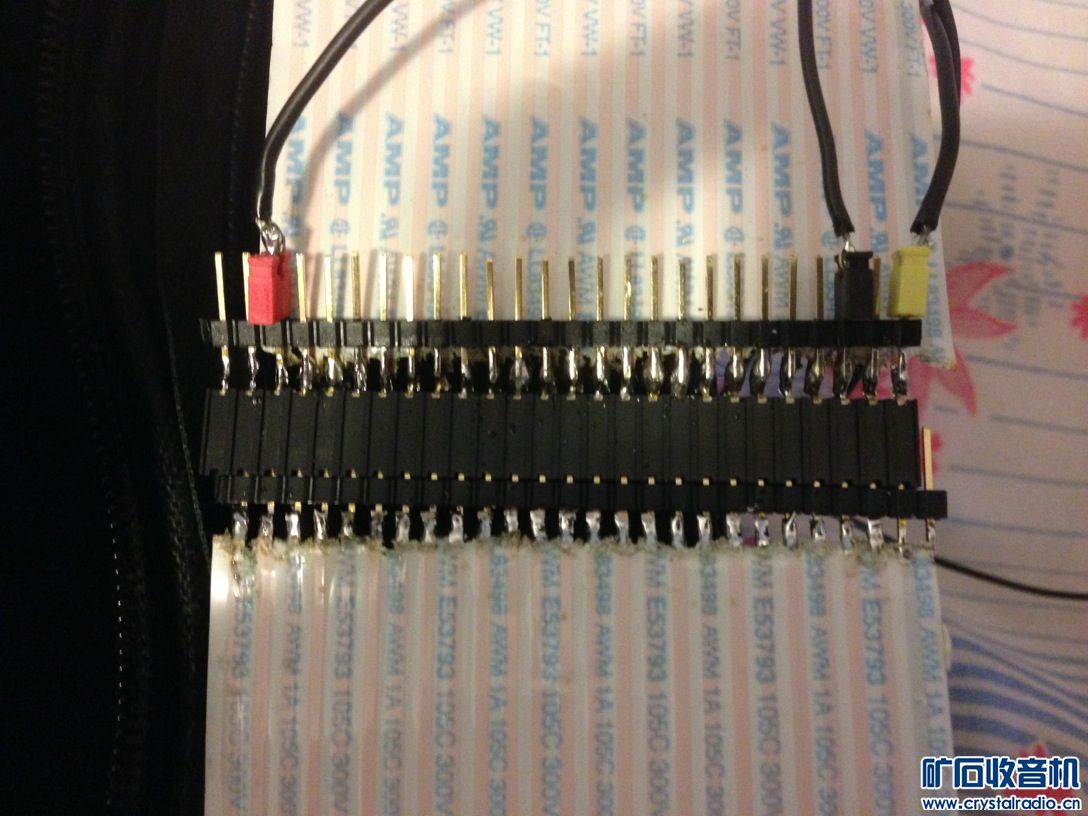

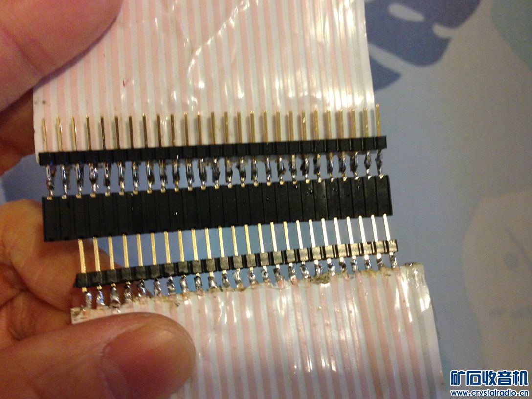

先用烙铁把排线上的塑料熔丢.露出铜片。再把排线的一端焊接到一个26针排针上,另一端焊接到一个26针排线插坐上再把它焊接到另一个26针排针上。 (如用彩虹排线,因彩虹排线的间距离较密,要把两条线当一条线接)。
Screen Shot 2013-10-14 at 6.23.40 PM.png Screen Shot 2013-10-14 at 6.24.37 PM.png Screen Shot 2013-10-14 at 6.24.30 PM.png IMG_5193.JPG
排线插坐和排针是用来把大环的每一圈交错对接和把大环闭合。另一排针是用来做抽头,可匹配阻扩,又可改变波段去收听中波及短波扩播。

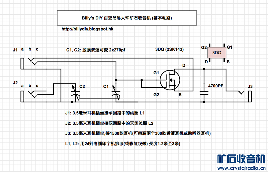

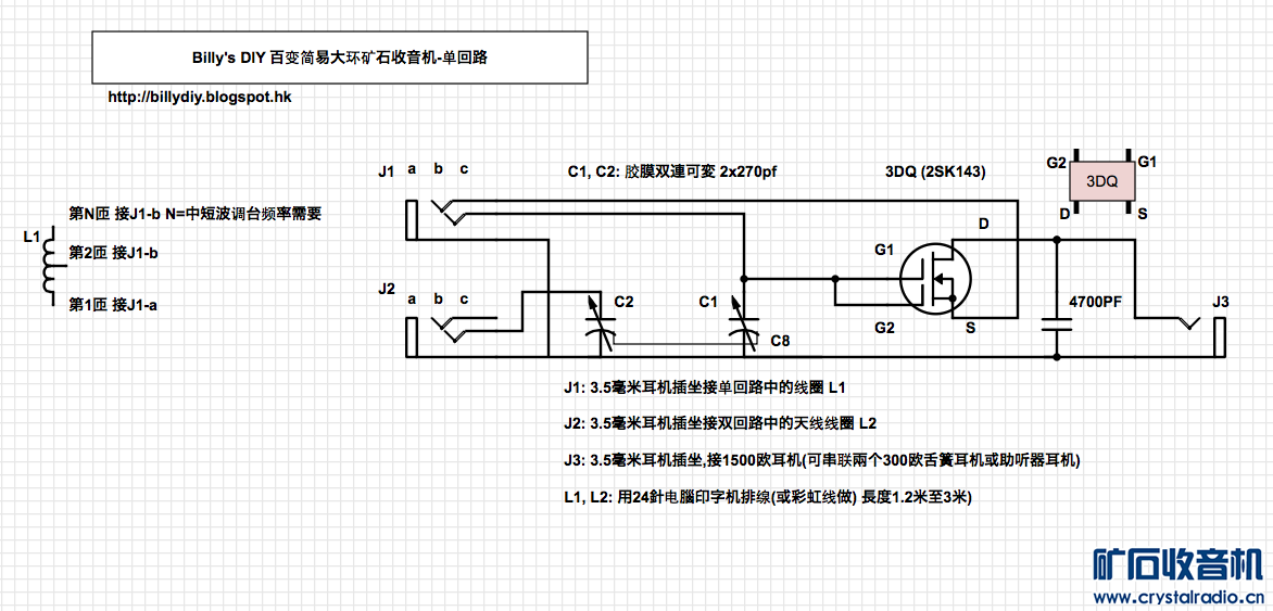

电路:
电路是典型的3DQ检波电路,调谐线圈L1 由插坐J1连接,天线线圈L2 由插坐J2连接.
不同的组合可做出不同的电路和效果.
参照电路图,把所有部件包括3dq, 可变电容,线圈插坐J1,J2,耳机插座J3等直接焊接到一小洞洞板上.再装进塑料盒子内。
把J1,J2接上不同颜色的两脚jumper来插进线圏抽头的排针上。接线插可把两个排针接在一起来做成多种组合:
J1-黑色 jumper-接L1线圈地端
J1-红色 jumper-接L1线圈热端
J1-黄色 jumper-接3DQ源极线圈
J2-黑色 jumper-接L2线圈地端
J2-白色 jumper-接L2线圈热端
排线大环的不同组合:
单股单回路:
如做2.8米长的大环,可做阳台上的戶内矿机
如做1.2米长的小大环可用于帽子,背包,马甲,文件匣矿机等:
把排针交错插进排线插坐上, 例如排针的第一针插进排线插坐的第二洞内, 第二针插进插坐的第二洞内, …,第廿三针插进插坐的第廿四洞内.
再把J1-黄色jumper的其中一脚插到大环的第1匝的排针上
把J1-黑色jumper的其中一脚插到大环的第2匝的排针上
把J1-红色jumper的其中一脚插到大环的第24匝的排针上
这便可把排线的每一线连成大环中的每一匝, 做成一个廿四匝的大环.
-接L1线圈地端
J1-红色-接L1线圈
再把J1J1-黄色-接3DQ源极线圈
J2-黑色-接L2线圈地端
J2-白色-接L2线圈

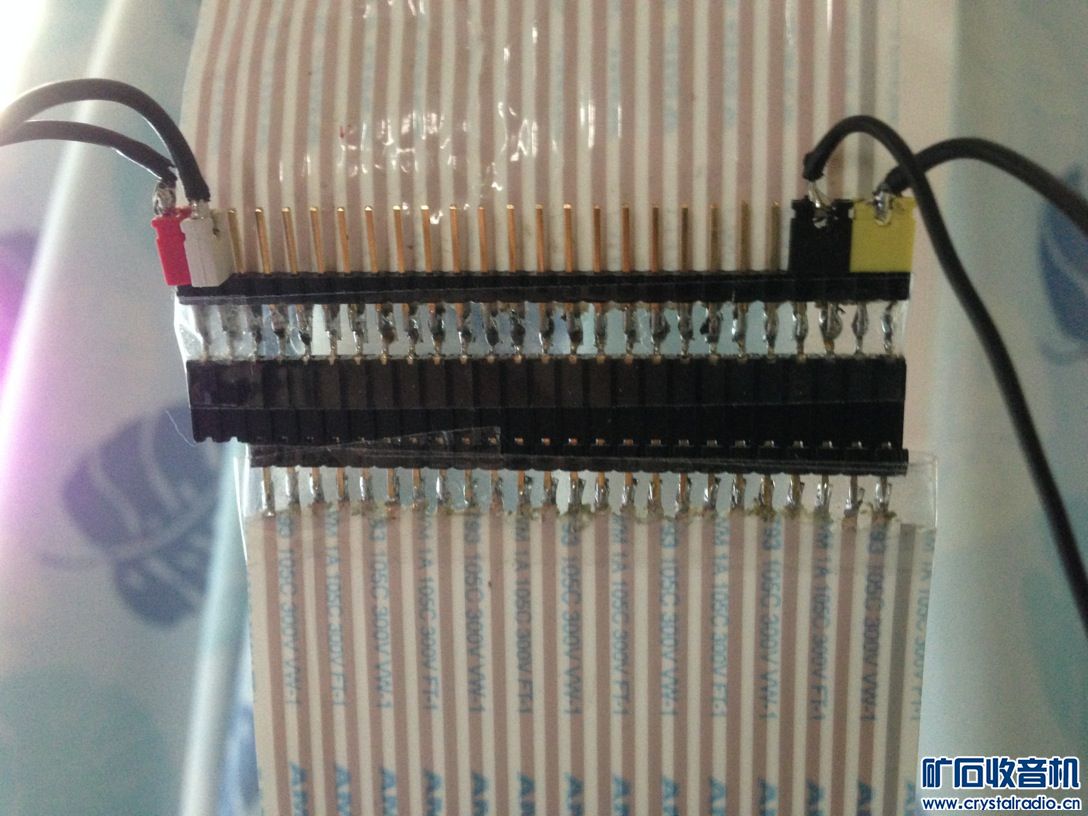

双股单回路:
可用于2.8米长的大环。
把排针每两针交错插进排线插坐上, 例如排针的第一针插进排线插坐的第三洞内, 第二针插进插坐的第四洞内,第三针插进插坐的第五洞内,第四针插进插坐的第六洞内, …,第廿一针插进插坐的第廿三洞内, 第廿二针插进插坐的第廿四洞内.
再把J1-黄色jumper的两脚插到大环的排针#1 和#2上,使他短路.
把J1-黑色jumper的两脚插到大环的排针#3 和#4上,使他短路.
把J1-红色jumper的两脚插到大环的排针#23 和#24上,使他短路.
这便可把排线的每一线连成大环中的每一匝, 做一个双骰的十二匝的大环.

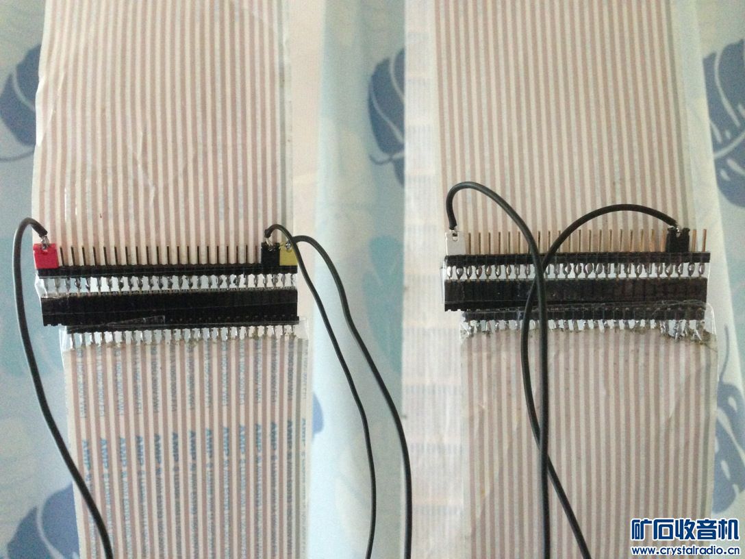

双环双回路;
可用于2.8米长的大环。
用相同长度的排线做两个大环,大环#1 和大环#2 .
把排针每两针交错插进排线插坐上, 例如排针的第一针插进排线插坐的第三洞内, 第二针插进插坐的第四洞内,第三针插进插坐的第五洞内,第四针插进插坐的第六洞内, …,第廿三针插进插坐的第廿五洞内, 第廿四针插进插坐的第廿六洞内.
再把J1-黄色jumper的两脚插到大环#1的排针#1 和#2上,使他短路.
把J1-黑色jumper的两脚插到大环#1的排针#3 和#4上,使他短路.
把J1-红色jumper的两脚插到大环#1 的排针#25 和#26上,使他短路.
把J2-黑色jumper的两脚插到大环#2的排针#3 和#4上,使他短路.
把J2-白色jumper的两脚插到大环#2 的排针#25 和#26上,使它短路.

做法和双环双回路相似,唯一不同是把再把J1-黄色jumper的两脚改插到大环#2的排针#1 和#2上,使他短路.
