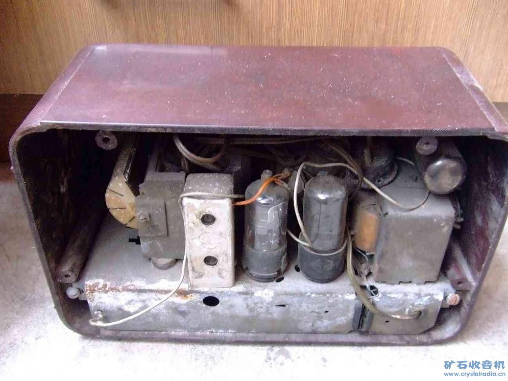

通电灯丝亮,收不到台了,没声音,碰电位器有干扰,说明后级放大没问题,继续修,也请高手指点

在电子管各极电压出入不大的情况下,波段开关是关键(比我大了30岁)。中周(尤其是第二个。因为6B8的三个任务-中放、检波来复低放都过它)

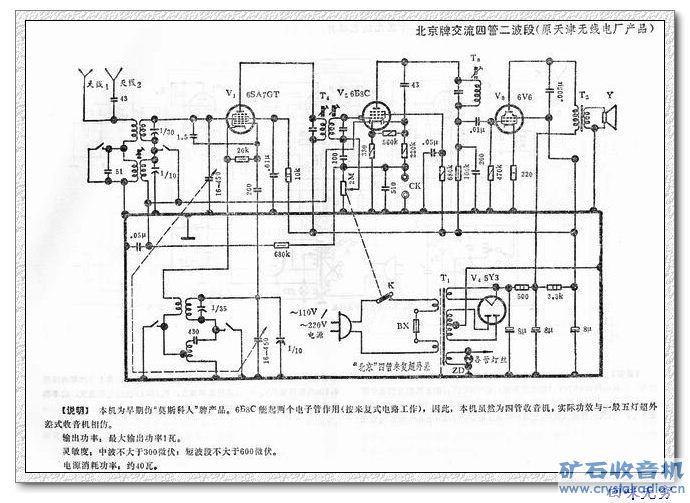

这是电路图,整流后的滤波电容大家说多大合适呀,原来是8UF,换成220UF,是不是大了点?还有天线线圈部分有2根断线了,等改天上图,或谁有完好的,麻烦给上个清晰图,先谢了

摸电位器时有交流声(您已判断低频放大正常)你管他滤波电容干什么!?还有:您的中周变压器不是原配。

可能是变压器绝缘不好,看电路图,5Y3直热式灯丝,对地电压很高,而其它灯丝电路则是接地的,是不是这原因测量一下两个灯丝绕组的绝缘电阻就知道。还有一个可能,滤波电容换成大容量,开机的瞬间充电电流很大,也许对整流管有影响,整流输出串一个适当的限流电阻应该有点保护作用。
看照片受潮较严重,高频部分的电感电容都不耐潮,检修之前先做驱潮处理也许有点作用。可变电容看来很可能有氧化点,这个很容易看出来,波段开关也有可能接触不良,都是重点检查部位。

首先谢谢2位,灯丝短路,就是拔下管子测灯丝电阻为0,插上灯丝不亮,同时变压器发热严重,拔下正常

5Y3拔下变压器不热说明变压器没问题。管子内部灯丝两极短路的情况不可能。所以应是管座内引线”短路“或管座(胶木)因绝缘不好”趴电“而烧蚀胶木炭化越发导电。
可左手拿紧管子,管脚朝下,用烙铁烫化管脚焊锡,手腕猛磕桌面。焊锡就下来了。如管座与玻璃管体较牢,可稍加热,将管座取下。修好灯丝用松香粉粘管座。
如果用晶体二极管替代,在6SA7、6B8、6V6还没正常工作时就有高压,一方面引起“冷发射”,主要是您的收音机岁数太大了,恐怕禁不起。

拆开了,就是灯丝短路,
