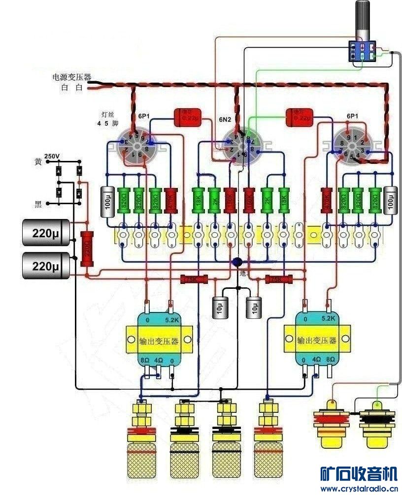

      6P1是非常经典的电子管,偶得一电路图,一个6N2+两个6P1组成双通道功率放大器,于是开始折腾。经过漫长的准备,在2013年前终于圆满完成。
      用的是这个电路图。

      内部电路。这个电路比较简单,原件也少,焊接比较简单。黑色的是信号引入线,用的笔记本电源线,同轴的。其他线只用了红色和白色,没有找到其他颜色的线。和设计图不同的是:三个并联的820欧电阻换成了一个270欧的电阻;没买到220uF的电解电容,两个滤波电容只有100uF。目前的使用情况看,在贴近喇叭的时候能听见点交流声。
   插上电子管,开机试机,啸叫,我的运气总是很好,刚好把输出变压器接反。把输出变压器接线对调之后,再开机,音乐缓缓流出。
