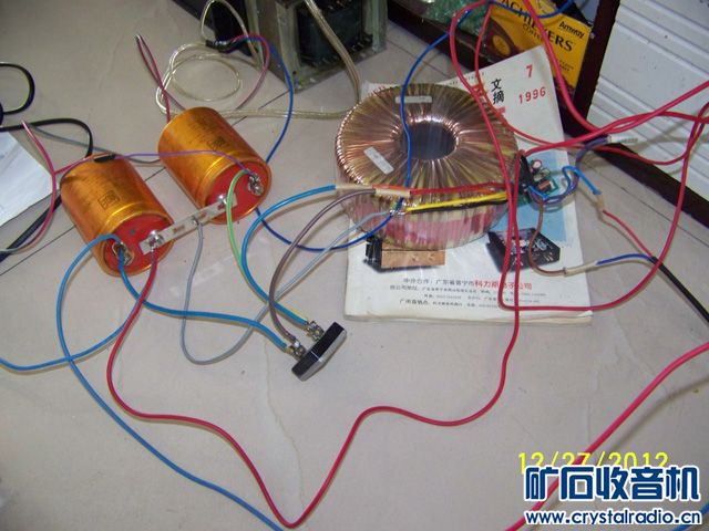

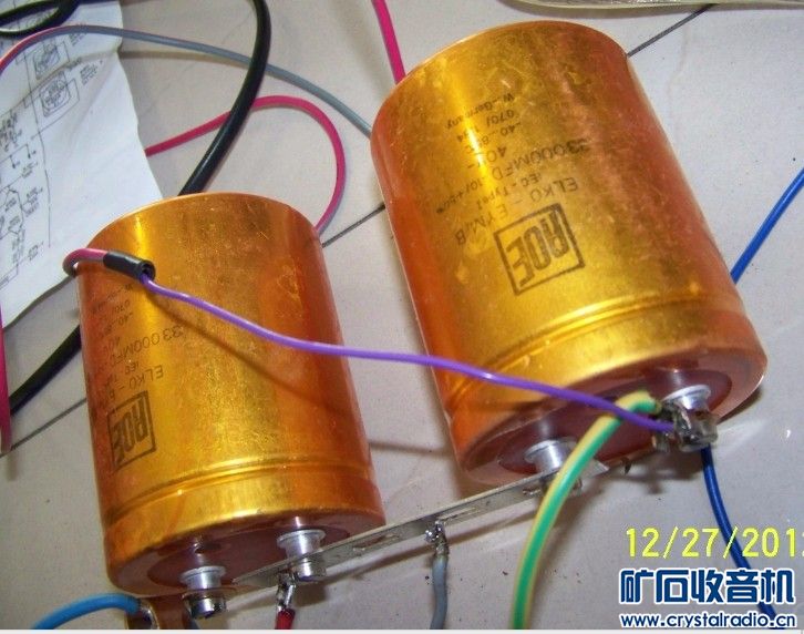

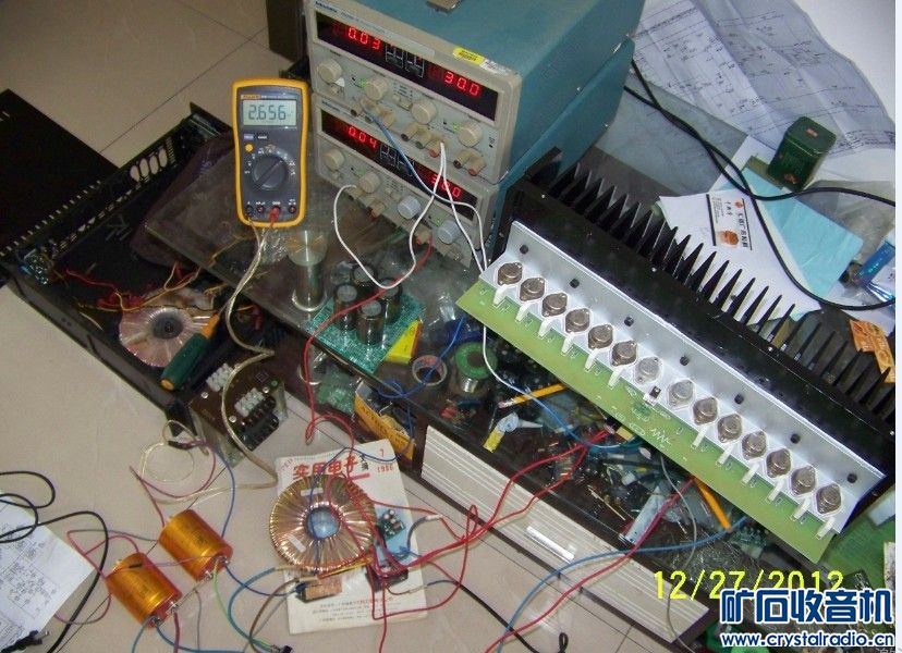

求知无足 发表于 2013-12-31 12:37
在小电流的地方使用稳压电源,在大电流的地方使用不稳压电源。
是的,,我的大甲  电压级是哇天使稳压电源,使用2SK1058/2SJ162作为调整管,稳压+-68伏供电。。。电流级采用+-35伏供电,单边电流2.6A  单边使用ROE  33,000uf2支金装电容滤波。
发表于 2014-3-16 13:01:57 | 显示全部楼层
102_1783(1).JPG QQ图片20140316130025.jpg QQ图片20140316130048.jpg QQ图片20140316130107.jpg
据说电流级不稳压,声音更加滴有活力!
