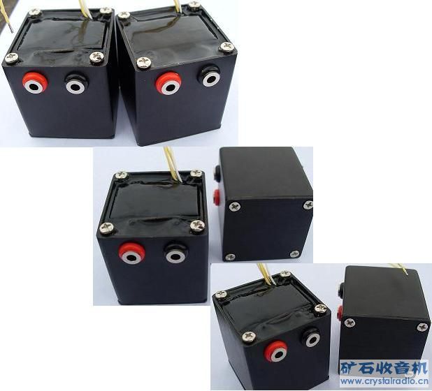

发表于 2008-9-23 12:12:25 | 显示全部楼层 |阅读模式
5K8欧
外壳尺寸48*48*52mm
叠宽16mm叠厚24mm
使用Z11片和铍莫合金片 比3:1
镀银线

好东西..是用什么填充的??

 楼主| 发表于 2008-9-23 13:11:06 | 显示全部楼层
原帖由 幸福~苹果 于 2008-9-23 12:22 发表
好东西..是用什么填充的??
环氧树脂灌封AB胶

铍莫合金片很少有舌宽16mm的,而且很容易饱和失去导磁率,代替铍莫合金的有一种铁铝合金,外观类似,仔细可以辨认出来.

鍍銀漆包線

小牛的牛罩是什么材料作成?

输出直接插在外壳上。
发表于 2008-9-25 16:14:37 | 显示全部楼层
用的都是比较高级的材料
还真得小心饱和问题。

又出1款小输出牛
黑色的使用Z11片和铍莫合金片
白色的只使用Z11片
