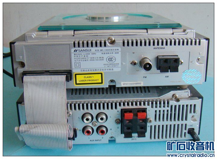

今天淘了一台MC-1303C山水小音响,只有CD部分,无供电电源及功放部分,请问哪位师傅有这种小组合音响的电路图,主要是线缆端子的定义图,谢谢。
借用坛子里的图,我只有上面部分,无下面部分,想用来作个收音头或CD应该可以,但就是不知道供电输入和音频输出定义是怎样的。
后面板(我只有上部分)
后面板(我只有上部分)
前面板(我只有上部分)
前面板(我只有上部分)
发表于 2013-12-30 20:41:04 来自手机 |
打开盖子找哇,应该不难的。
 楼主| 发表于 2013-12-30 20:48:58 |
谢谢“闻风赏胆”老师!
打开后盖板了,音频线倒不难,主要是供电不好弄,主要是不知道供电电压是多少,单电源还是双电源供电。
我看坛子里这小音响交易不少,不知道哪位老师手里正好有这东东,帮我看看、测量一下,谢谢了!

发表于 2014-1-6 09:22:12 |
这个改装很难,首先是1组12v交流和VFD电源(3.5v和-28v)供上面,关键是功能切换在下面功放机上,要改的话估计电路要大动
