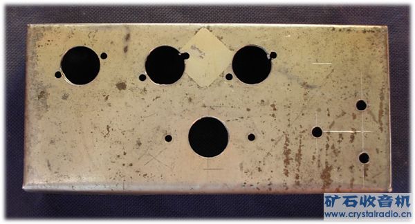

直流三灯外差机开工了!底台用这个做: 盖.jpg 盖2.jpg
把一边折起,开孔、钻孔: 底台.jpg 底台2.jpg
装管座的大孔是用这个开孔器开的: 开孔器.jpg

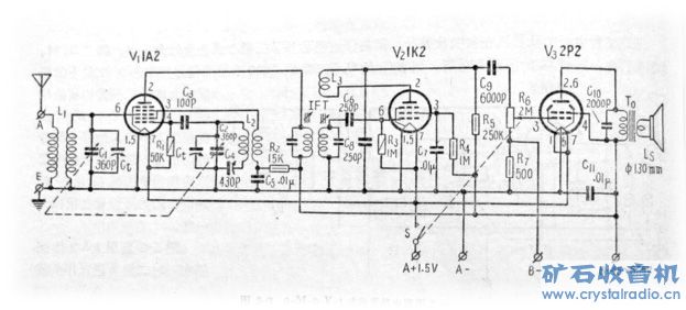

电路以这个为蓝本: 直流三灯机.jpg

大哥,最好还是找个铝合金窗框的下脚料,铁的太硬了。

回复 2# 的帖子
101k和104k就好,中短波都有了。
不行就自绕吧,不难的。
若您有LC表则绕线圈变成一种乐趣了。
等有了Q表就是神!

发表于 2008-9-27 17:52:35 | 显示全部楼层
期待成功。
关于线圈。
我用104k的调谐带宽9.6-16兆赫。
是修改变频管的电阻极限效果。
加绕不知道能不能做到6-16兆覆盖。
供您参考。
发表于 2008-9-27 18:36:42 | 显示全部楼层
104k应该是6~18MHz才对呀,若频率覆盖范围不正确应该调整垫整电容和并联电容使其满足要求。

发表于 2008-9-27 19:35:34 | 显示全部楼层
原帖由 光说不练 于 2008-9-27 18:36 发表
不练大哥。俺是听了您的教导采用104k的。
不过俺是用在1a2上啊。不是用在交流管上。
按照您的要求调整了便品管的电阻。
反正在不失真的情况下只能调整到9.6-16兆赫。
如果硬调的话能覆盖到6-18.也可以,高端有失真。但是如果不失真的情况下,只能9.6-16.
呵呵莪
