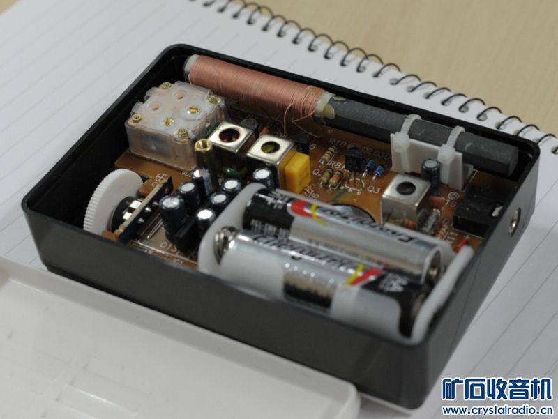

德生的套件质量还是很不错的,第一台全部用原配元件一次装响,不调试灵敏度已经很高了。
这是第二台,把晶体管换成老的3DG201,检波管换成老的2AP9,陶瓷滤波器换成SFU465B,同时把中频调到465。统调后性能相当好,感觉很多年没听过这么纯正的中波了,和7600GR并排试听,2P3背景噪音要比7600小很多,灵敏度也相当高,7600GR能收到的台2P3都能收到,就是度盘太小,调谐比较困难。

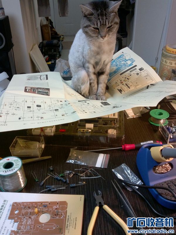

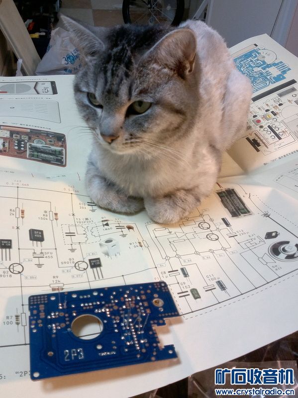

组装中,挥之不去的喵星人……

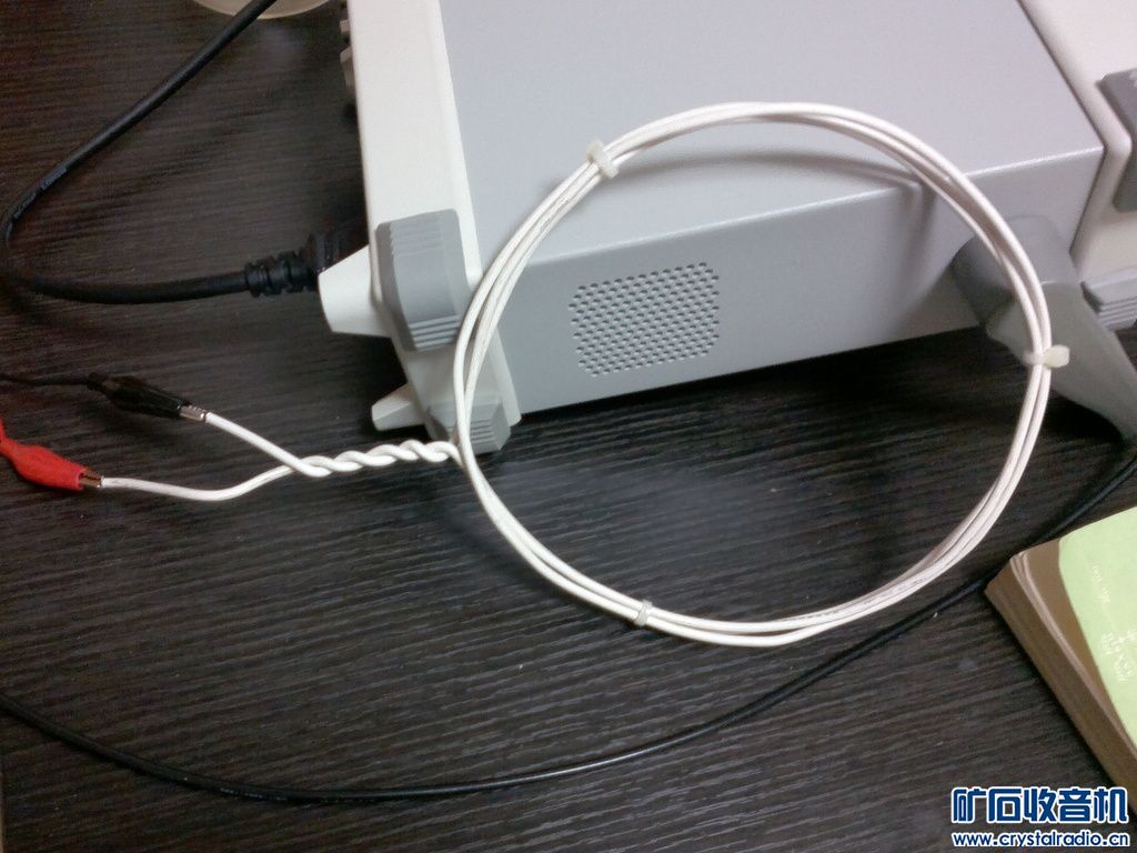

信号发生器接的简易环形天线

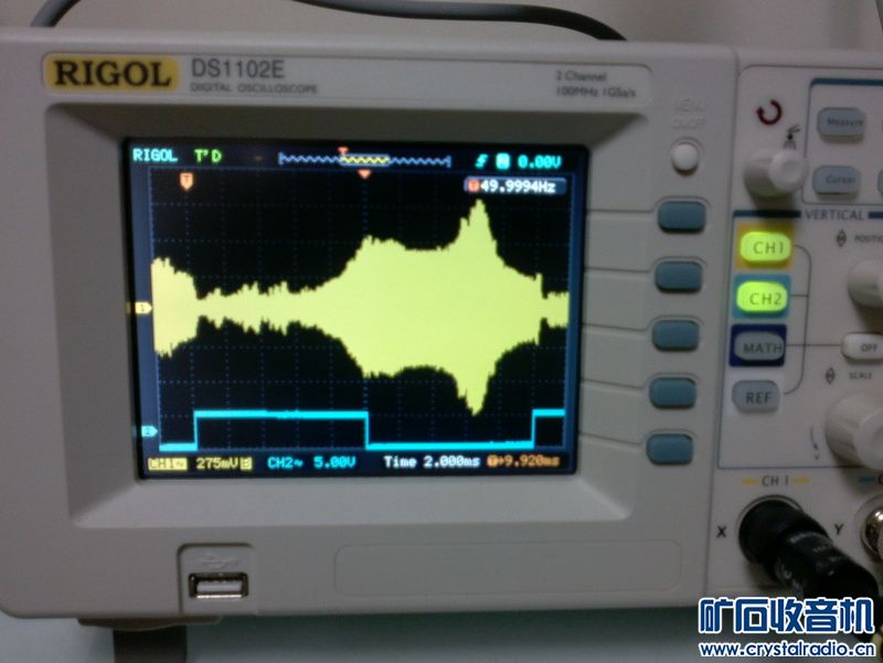

中频特性调试前(中心为465kHz)
中频特性调试后(中心为465kHz)
组装好的机器

发表于 2013-12-30 19:37:18 | 显示全部楼层
还有一只可爱的猫猫  呵呵

对示波器显示的幅频曲线感兴趣,不知楼主怎么个接法,有没有其它外接电路(貌似没有)?楼主又是如何确定465K的频率点的?

 楼主| 发表于 2013-12-30 20:46:30 | 显示全部楼层
goodays 发表于 2013-12-30 19:52
对示波器显示的幅频曲线感兴趣,不知楼主怎么个接法,有没有其它外接电路(貌似没有)?楼主又是如何确定46 ...
用的是Rigol DG1022信号发生器,支持扫频功能,同时支持同步信号输出。
将扫频中心频率设置在465kHz,SPAN设置为50kHz,扫描方式线性,扫描时间20ms,这样信号发生器就会产生440-490kHz的扫频信号。
信号发生器扫频时Sync out输出是这样的:440kHz开始扫描时产生上升沿,到扫描至中点时产生下降沿。将这个信号送到示波器的CH2,同时将示波器的触发源选成CH2,上升沿触发,扫描速度是2mS/DIV,触发信号就是图上的蓝色波形,水平10个格的宽度对应50kHz的扫描带宽,每格就是5kHz。
示波器的CH1接最后一级中放的输出,采样方式设置成峰值方式,这样就能显示出中频信号的幅值(示波器不支持的话也可用峰值检波器探头),图上的黄色波形就表示了中频信号的幅值。
实际上这就是扫频仪的工作原理,手头这两台设备正好具备相应功能,就因地制宜了。

发表于 2013-12-31 08:36:46 | 显示全部楼层
将扫频中心频率设置在465kHz ...
你买的信号发生器还真不错,我用的安泰信af20b,竟然没有扫频和调幅,没办法只能用50HZ锯齿波频调制465K来应付,但不到中心频率啊,出来的幅频图形那叫一个惨
 楼主| 发表于 2013-12-31 09:37:25 | 显示全部楼层
goodays 发表于 2013-12-31 08:36
你买的信号发生器还真不错,我用的安泰信af20b,竟然没有扫频和调幅,没办法只能用50HZ锯齿波频调制465K来 ...
我记得ATF20b有sweep功能啊,测中放时候只需要扫频,不用调制的。
统调时候用ASK调制应该也行吧,能听到声音就行。
