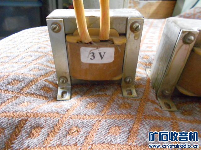

有两个小电感【从稳压电源箱拆的】,过电流很大45A,但是电感才不到1mH,这个可以起到整流电源滤波作用吗? 照片 083.jpg 照片 084.jpg 照片 085.jpg 照片 086.jpg 照片 087.jpg 照片 088.jpg 照片 089.jpg 照片 090.jpg

高频滤波的,限制突变!!

谢谢朋友,可能做电子管电源整流滤波不行了。

电感低了,基本起不到什么作用

应该是能滤除特定频率的杂波吧!

高频的东西

滤波电感电感量的大小和负载电流有很大关系,大电流用的电感量就小。

滤波电感量大体上不小于:负载电阻/1000,单位是欧姆和亨,大体上电流就是连续的了,电感量加倍效果较好。

不赞成这个说法————“滤波电感电感量的大小和负载电流有很大关系,大电流用的电感量就小”,大电流只需要电感的绕线更粗而也。
应该是:————“滤波电感电感量的大小和所滤波的波纹电压的频率有很大关系,频率高的用的电感量就小”。
