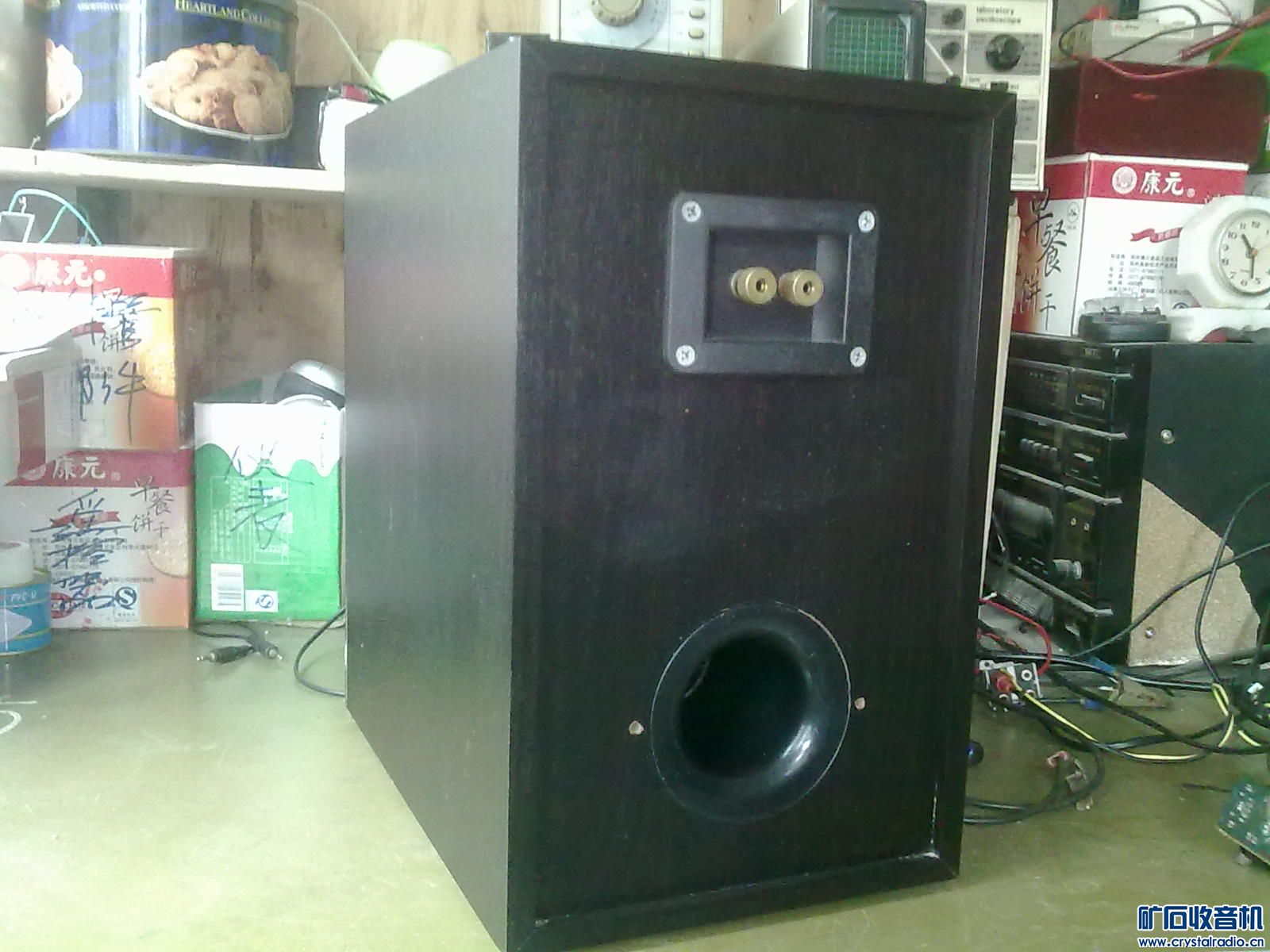

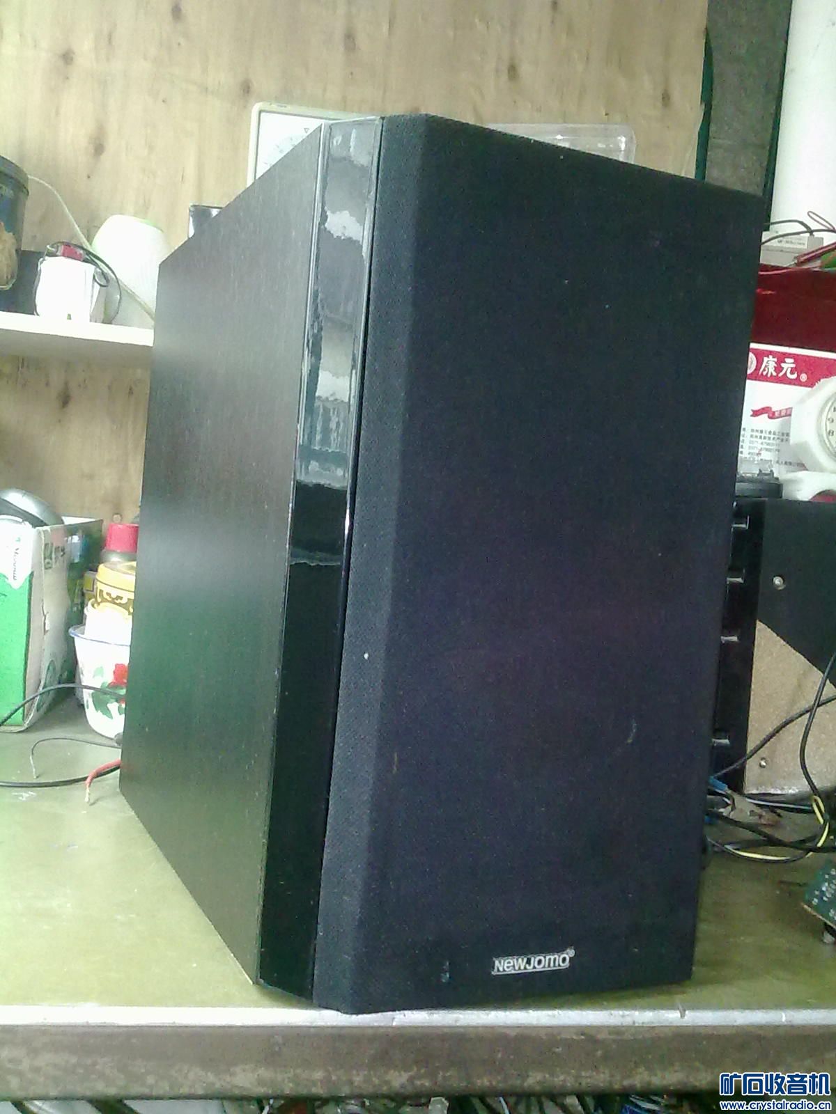

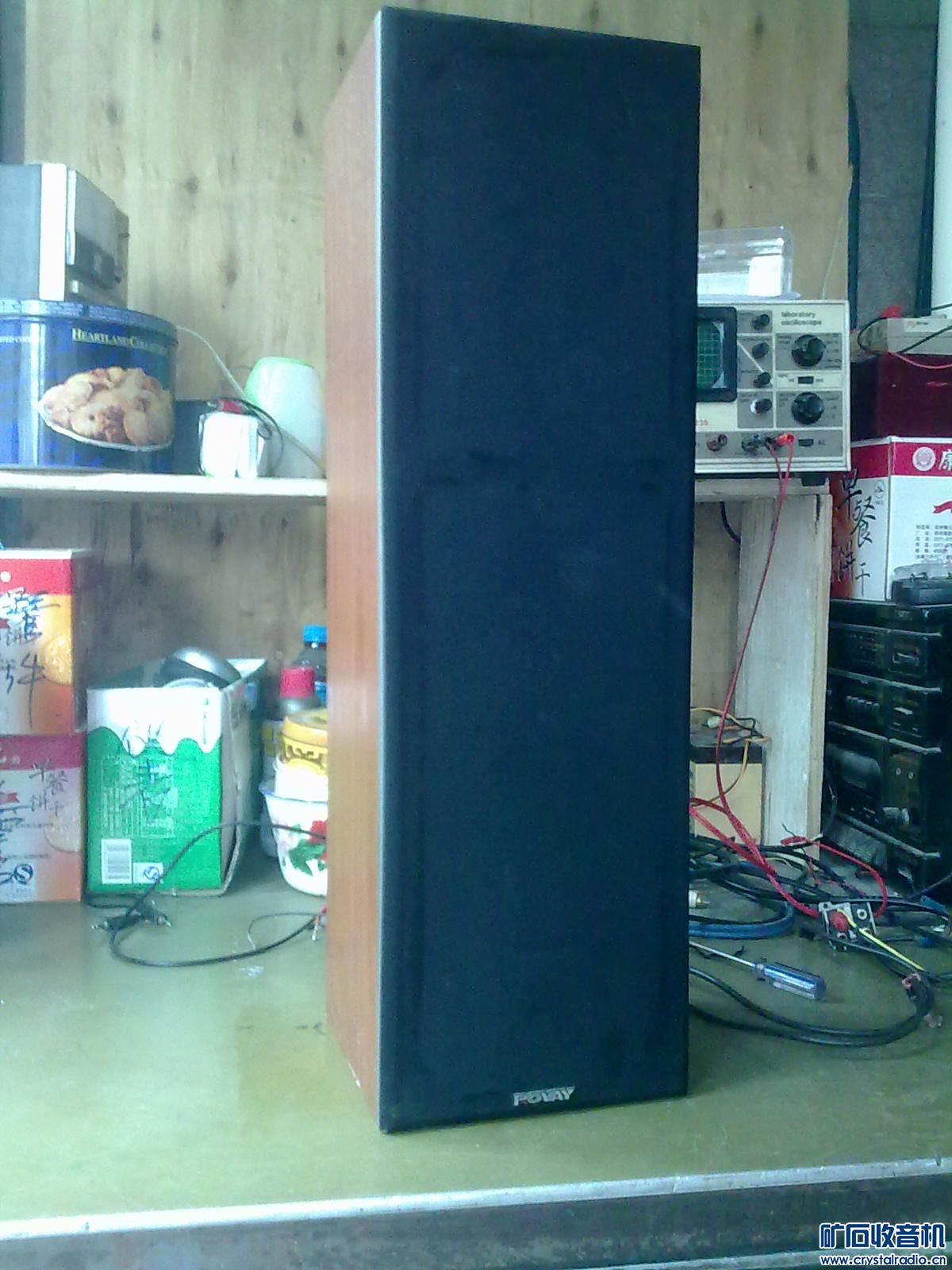

中高音音箱有三个版本。

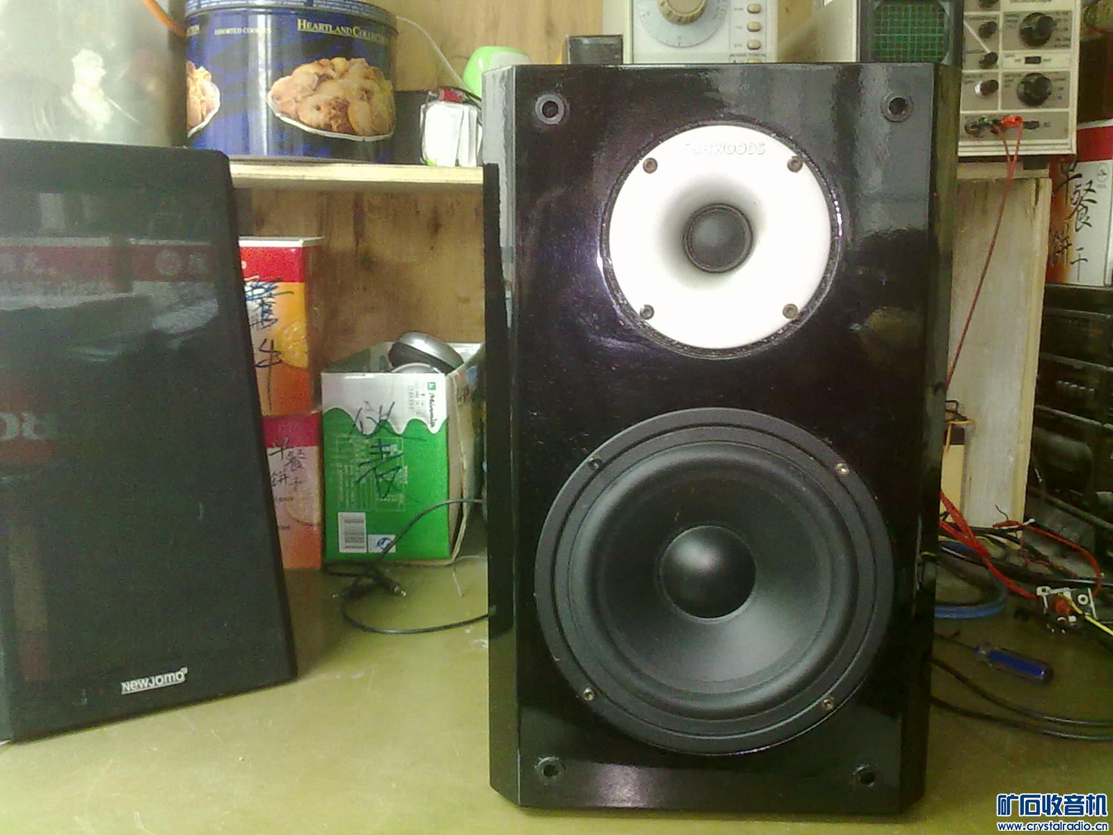

1.0版。买的成品箱,还有个NewJomo的品牌。看中的是尺寸合适,面板烤漆,箱体贴皮的做工不错,价格也很亲民。看过我低音音箱的会觉得造型有些类似,其实是先买的这个小箱子,然后才参照此箱外型设计的大箱子。箱体材料是薄一些,反正是用于中高音,动静不大。

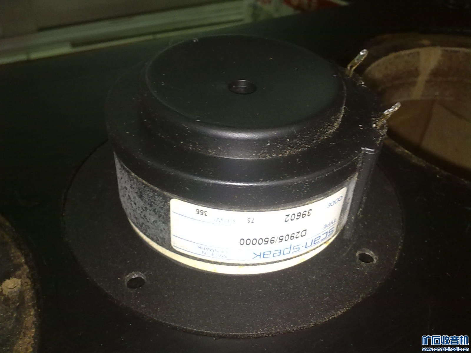

1.1版。箱子开始的感觉是中音还可以,高音不好听,专门去广州买高音喇叭。当时“绅士宝”流行的是9300,超前一点吧,买了对D2905/950000,同时升级了分频器。

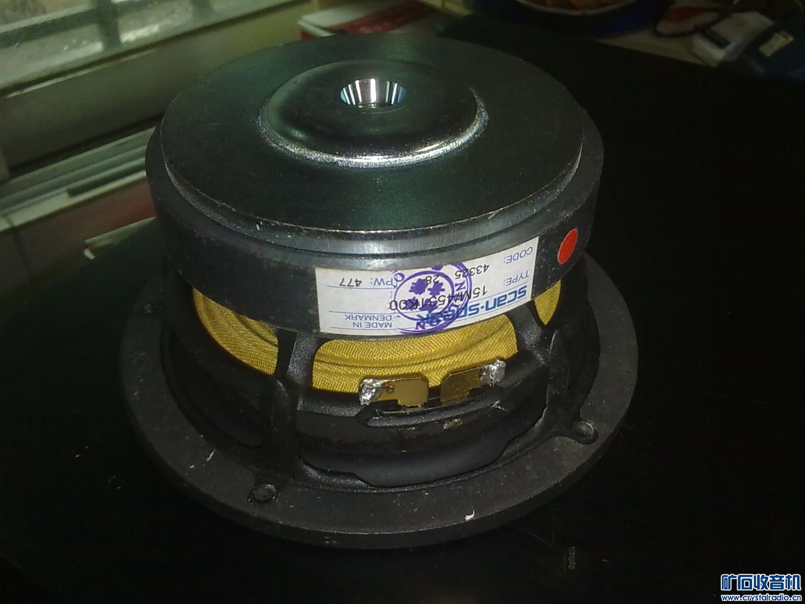

1.2版。换了高音喇叭后,在中等音量下感觉还可以,声音越大越不好听。把朋友的六寸半“西雅士”换上去,声音越大越好听,那就肯定要换中音喇叭了。研究了一段时间,专门去广州买了对“绅士宝”五寸半的纯中音15M/4351K00,自己做了个过渡板装上去,反正漏一点气也不怕。
现在的声音可以听了,第一版折腾到此结束。
现在看到的这个箱子退伍到卧室做床头音响。已经是1.3版,低音是原来的喇叭,高音换了一只,也不是名牌,比原来的声音好一些而已。
发图有限制吧,明天再续。

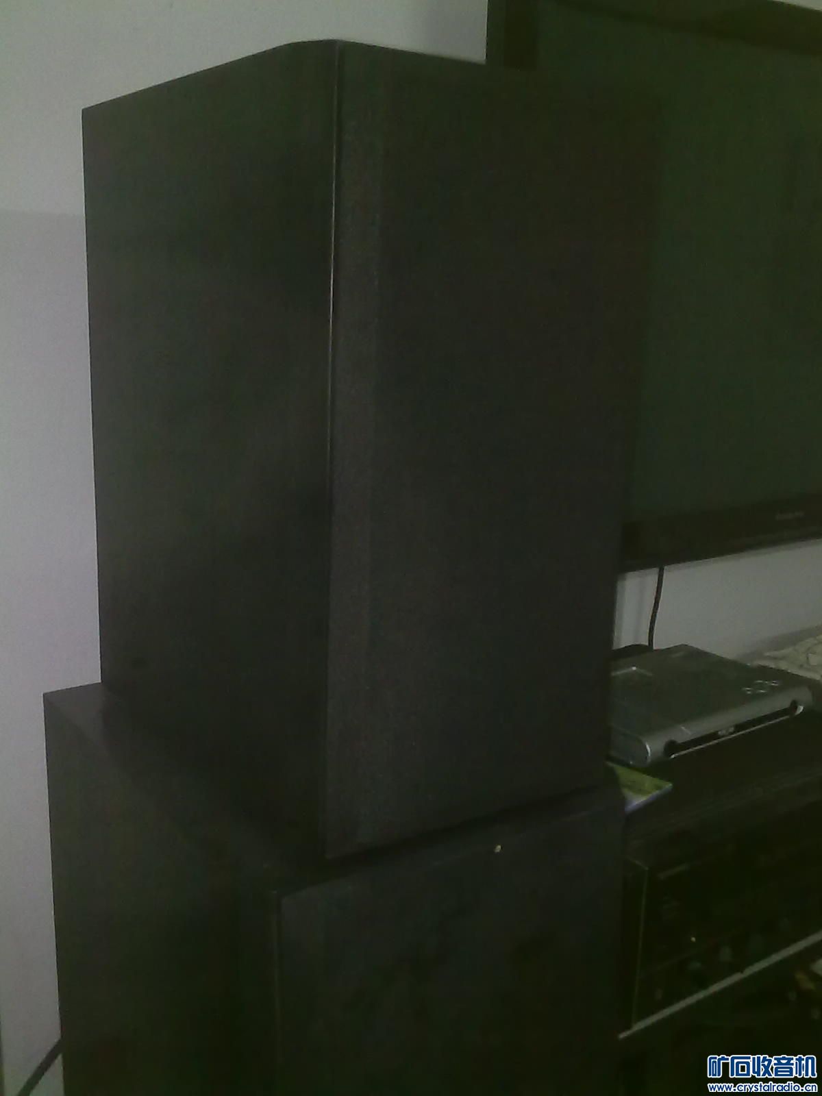

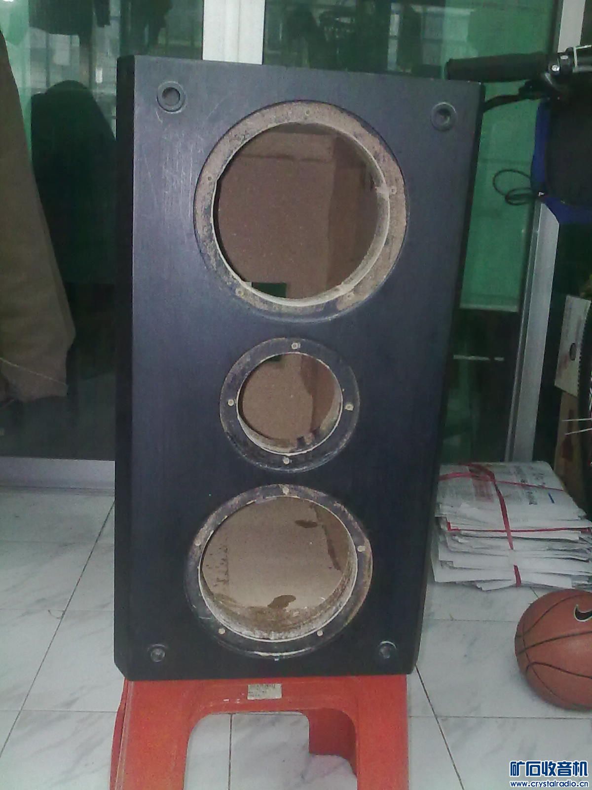

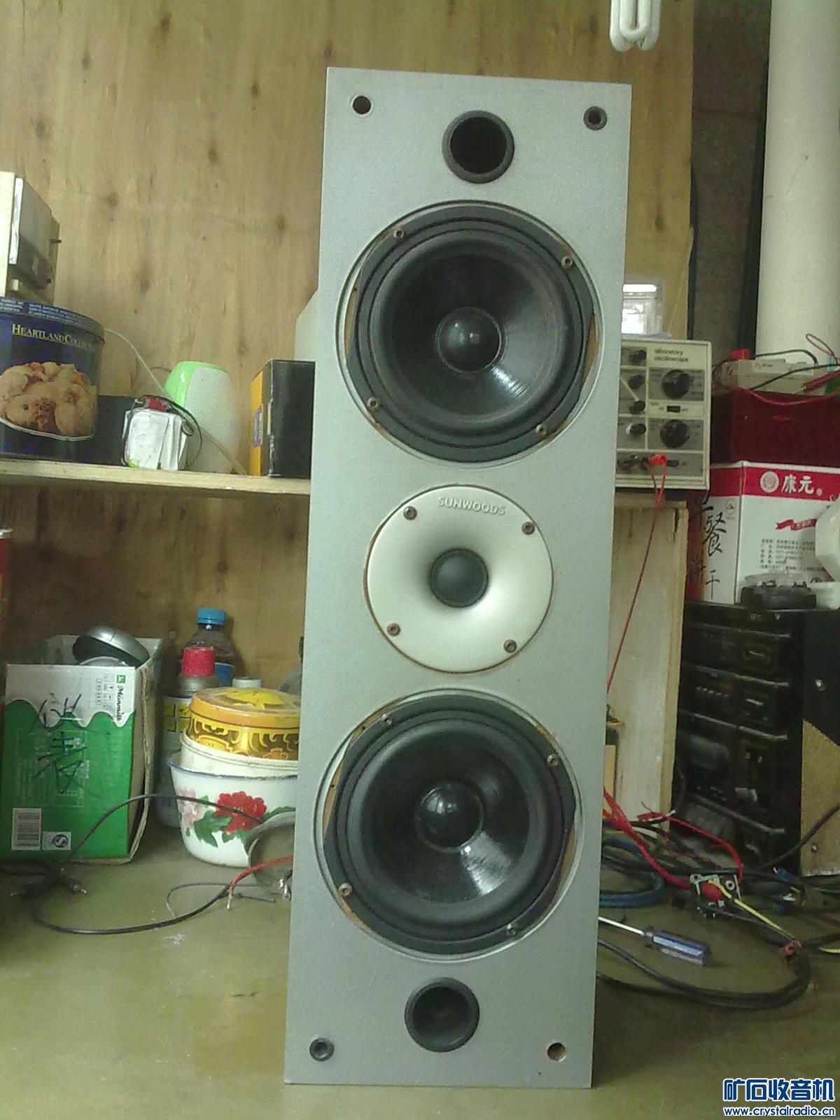

2.1版。声音的味道不错了。但回想天朗同轴音箱的听感,人家歌手的声音是发自一个点,我的声音来自一大片,总感觉声像不够凝聚,那就来个模拟同轴吧。又去买了一对绅士宝的五寸半纯中音,利用朋友送的一对哑铃箱,设法把喇叭装了上去。这样一来声像果然清楚,能找到歌手的嘴在哪里,兴奋了一段时间。发现还有问题:人声单薄了。分析是因音箱容积减小,引起频率上升造成的。再说,这对音箱和原来的低音音箱不论尺寸、形状、颜色都不匹配。看来这对音箱只能做实验,还得重做做一对音箱。

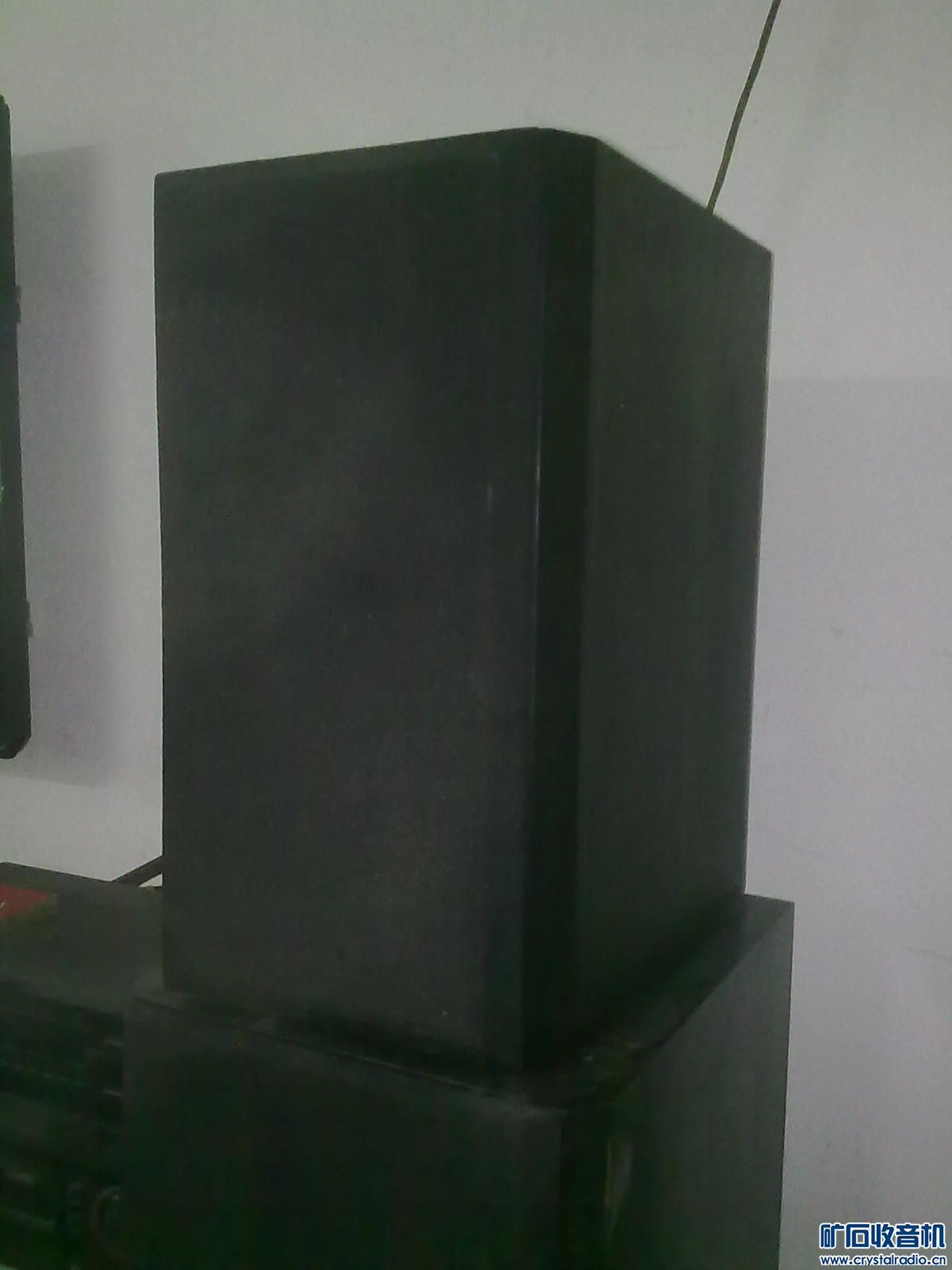

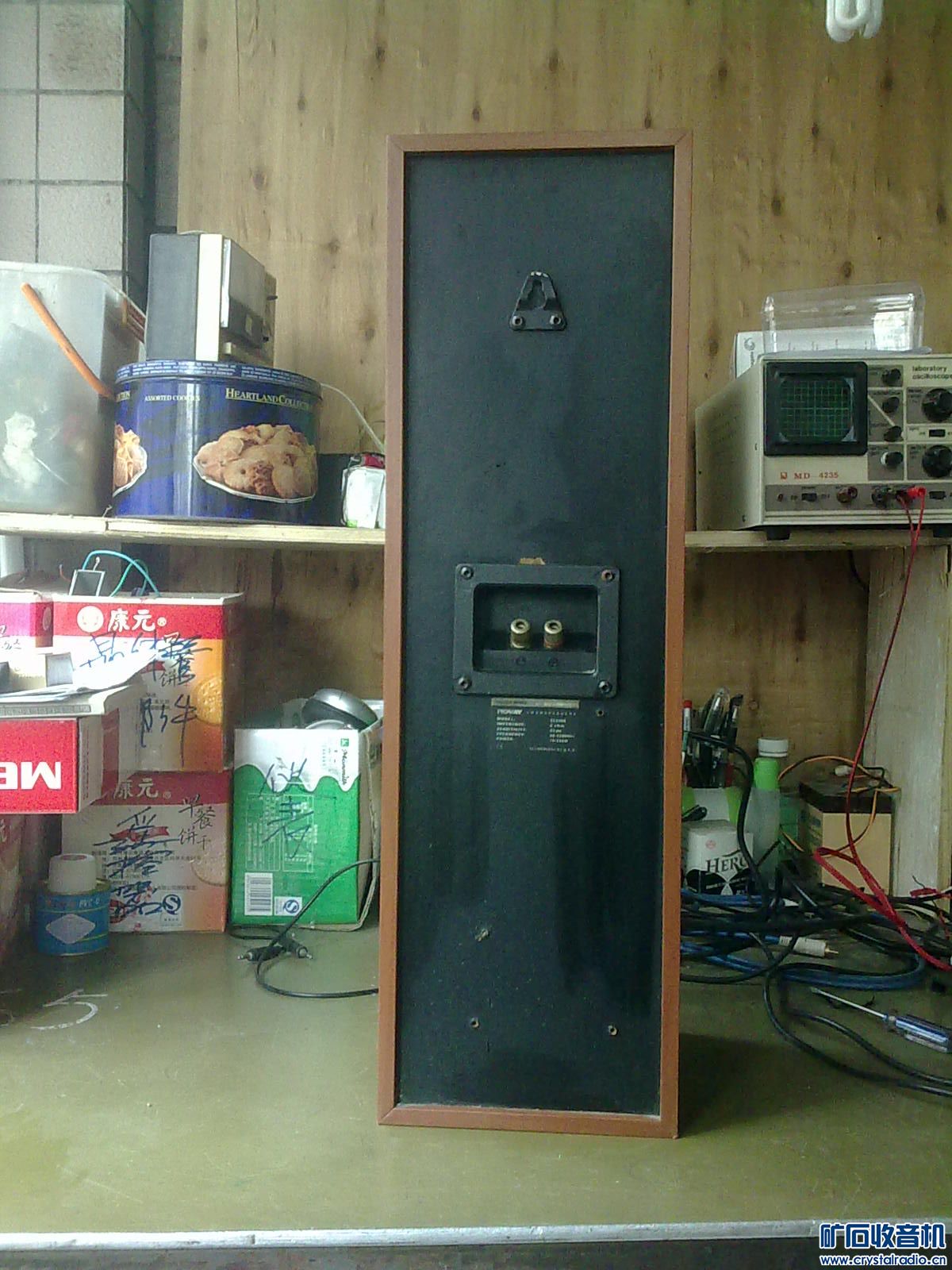

看图。这是一对万元以上进口组合机的音箱,好像还是美国产品。原配喇叭折环缺少弹性,出来声音硬邦邦。退役后重新换了喇叭,现在充任环绕箱。

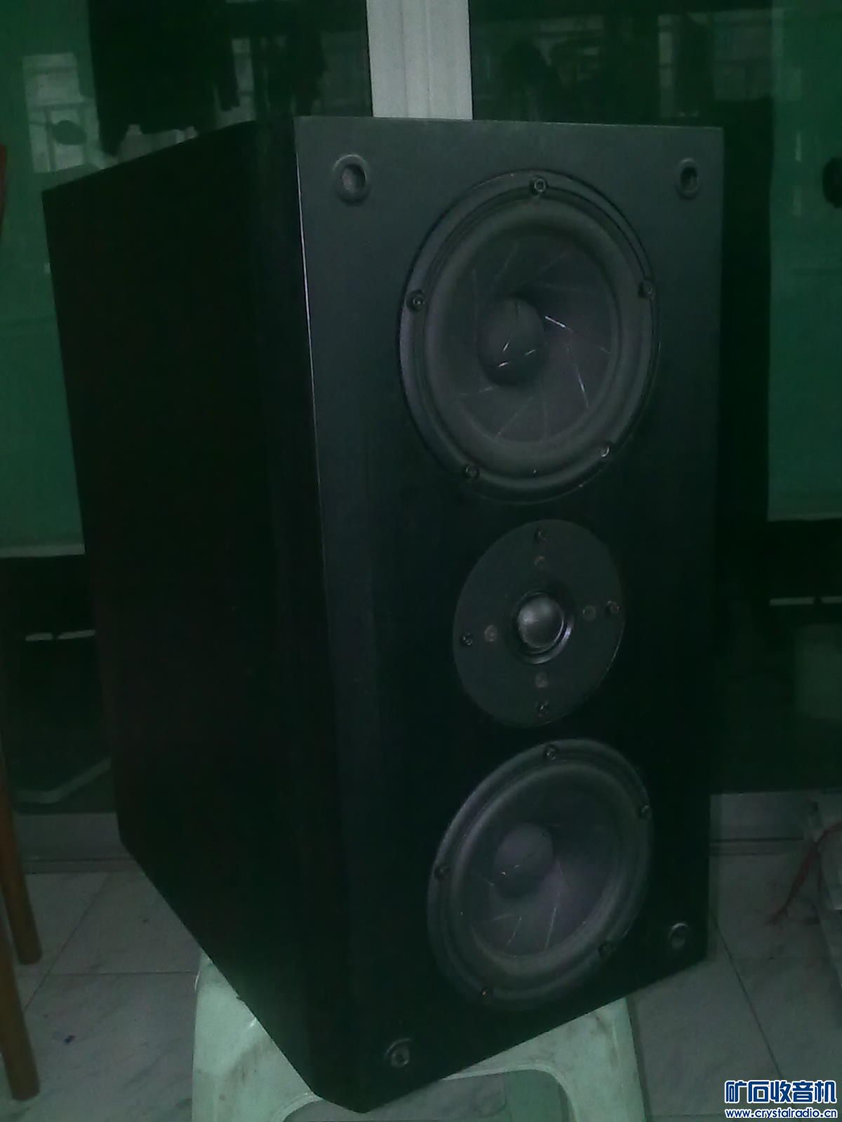

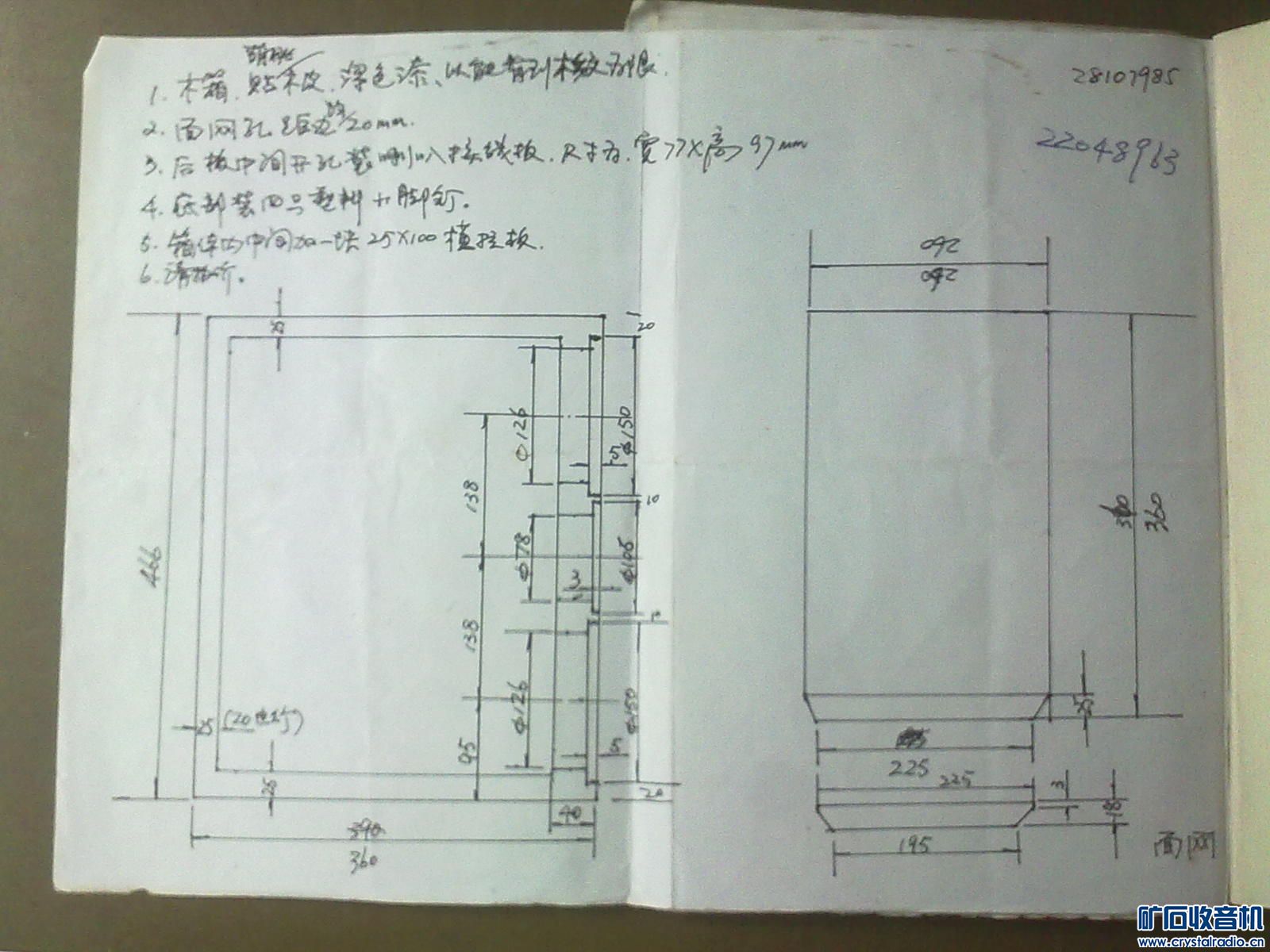

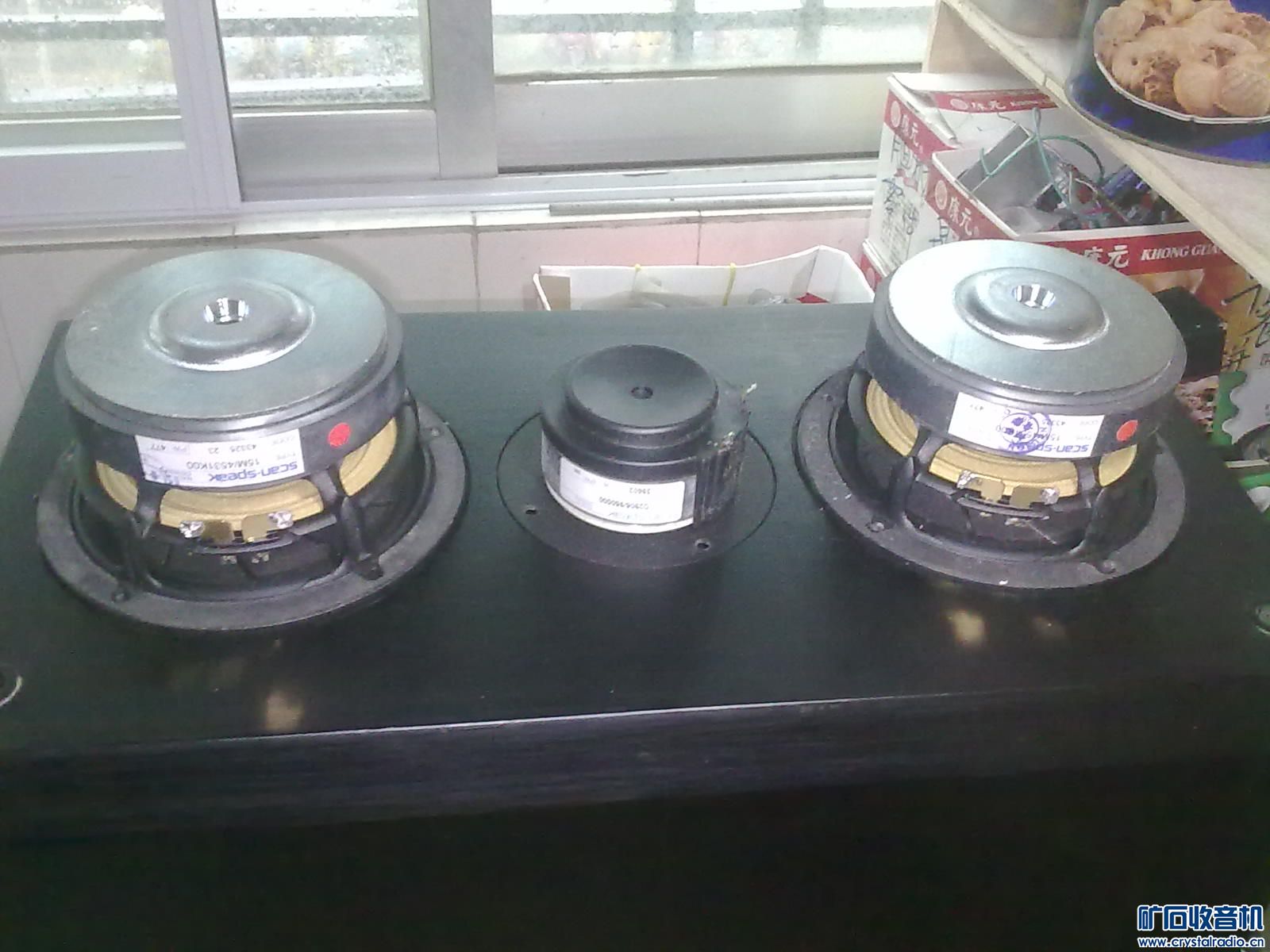

3.1版。
这款音箱的设计相比低音音箱就简单多了。
一是音箱的高度。要考虑到喇叭的指向性特性,保持高音喇叭的中心与听音乐时耳朵的高度基本相同,在这里要尽量缩短喇叭间距,降低音箱的高度。
二是音箱的宽度。从音响效果的角度窄一些好,从整体协调性看又不宜太窄。两下折中,中音音箱比中音喇叭宽8公分,比低音音箱窄6公分。
三是音箱的深度。高、宽决定以后,深度决定容积,从而影响到喇叭的谐振频率,应该是大一些好。在这里取和低音音箱基本相同的深度。
四是音箱的质量。既然做了,就做好一些。这款空箱的价格是1.0版带喇叭成品箱的2.5倍。
实测中音喇叭装箱后谐振频率为58HZ,比分频点300HZ低两个倍频程以上,是合适的。
看音箱设计图。

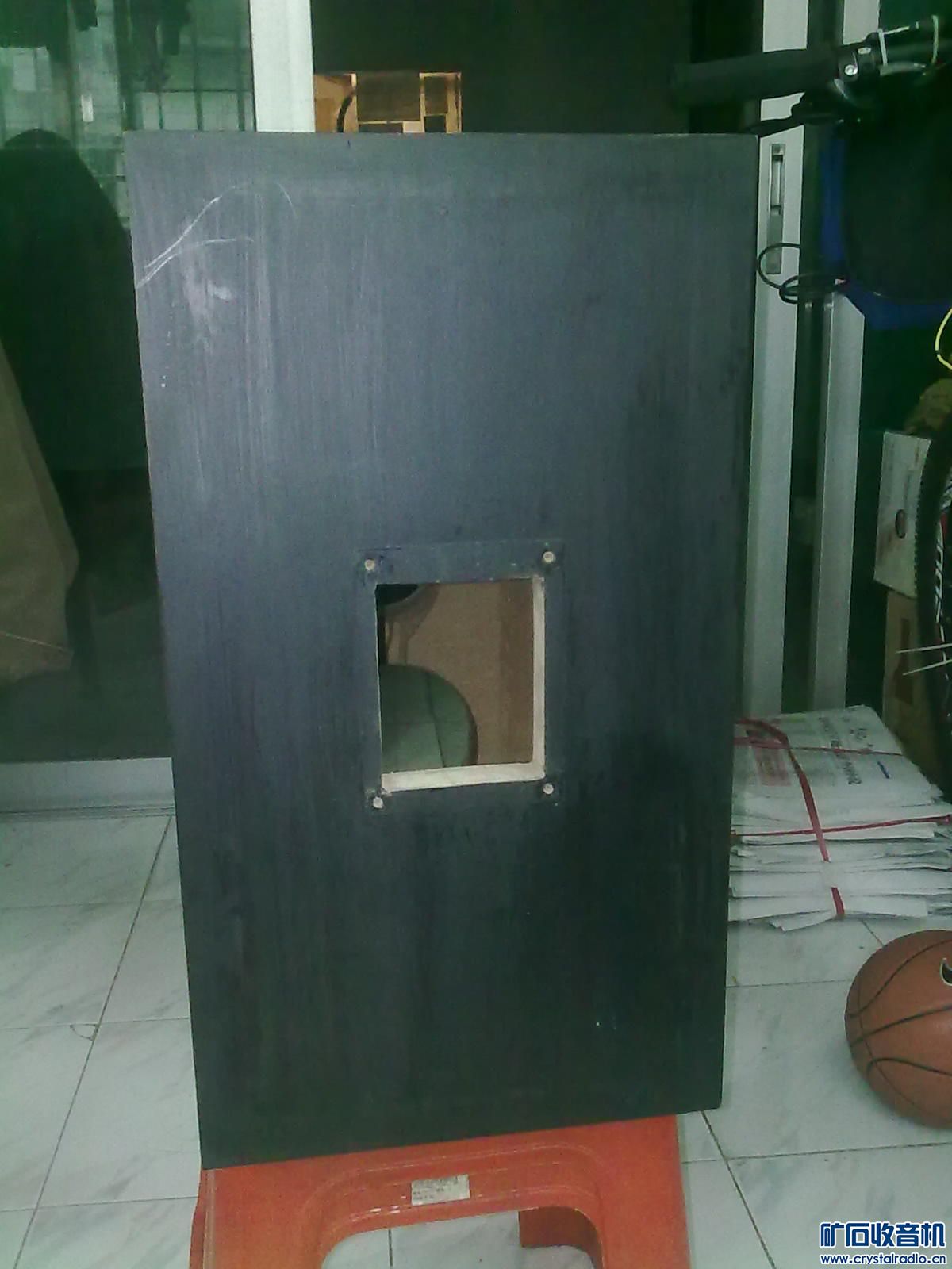

 楼主| 发表于 2013-12-31 10:25:04 | 显示全部楼层
扫描的图比较大,发不上去,只能看模模糊糊的照片了。
正面
正面
背面
背面

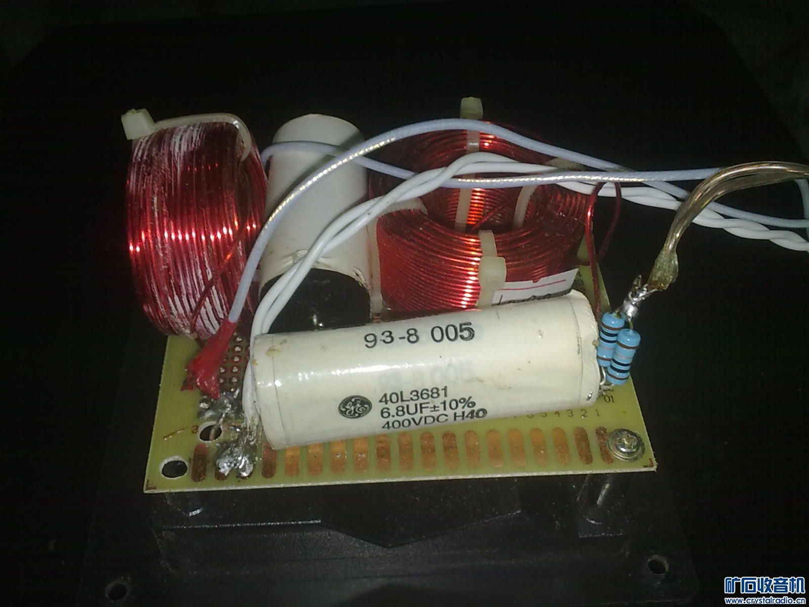

3000HZ中、高音分频器
3000HZ中、高音分频器
装到后接线板上
装到后接线板上

小结:
说起来几句话,其实这款音箱的演变过程,伴随着功放的升级同步进行,前后经历了四年多时间。“由俭入奢易,由奢回俭难”啊!每次升级,都能感觉到音质的提高,过一段时间又能听出问题,于是再升级。现在的箱子中低音不错,高音尚欠火候。隔壁烧友二千多一只的高音清脆,我不喜欢那铍膜的金属味;绢膜最高级别的9900尺寸太大,装不进我的箱子;用9800又有点不甘心。因此还在纠结中。
本帖完。最后再上一张装箱照片。欢迎评点、拍砖。
祝各位烧友元旦愉快。

分频器至为重要,所以马虎不得。设计安装位置在接线板上,便于调整。
