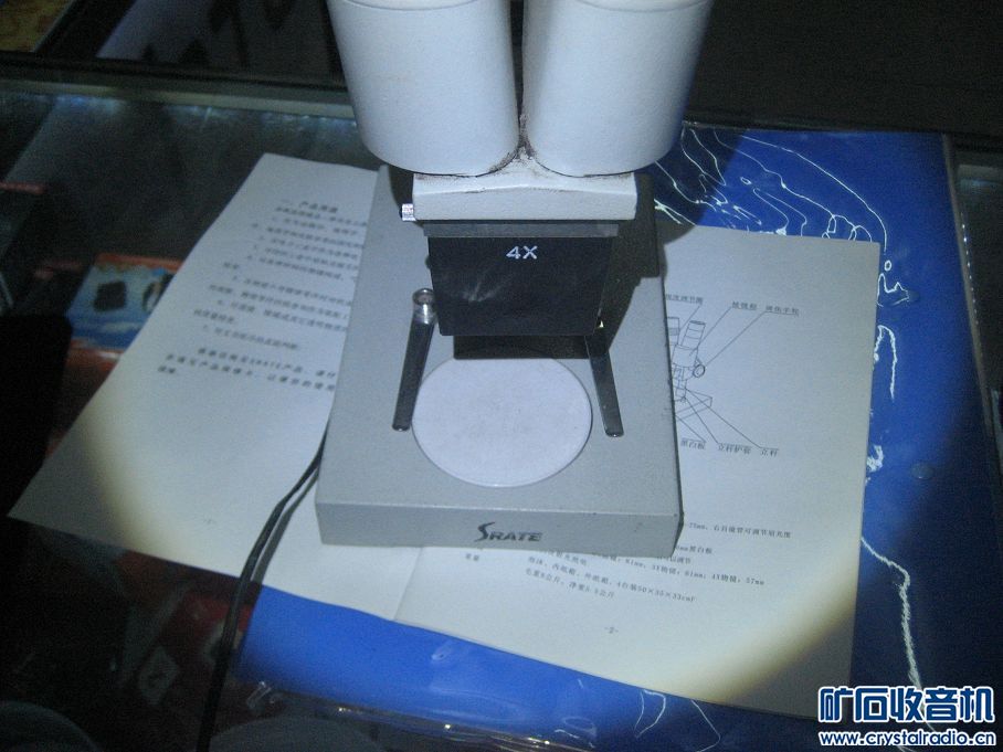

 楼主| 发表于 2013-12-30 22:11:04 | 显示全部楼层
香山红叶 发表于 2013-12-30 21:46
单筒显微镜可以么?
单筒的,用是可以,只是没立体感,就好像我们睁一只眼写字一样,另外不能用高倍的,最好是大目镜的,视野大些。

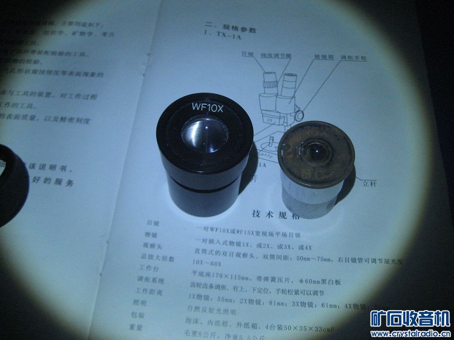

 楼主| 发表于 2014-1-1 22:02:39 | 显示全部楼层
牧羊人的收音机 发表于 2014-1-1 08:27
能否将显微镜的型号告知一下?谢谢!
    仔细看了下,我的显微镜是三无产品,包装和产品上都没有品牌型号,只是说明书上标示有TX-1A。
    目镜是10X的,物镜是4X的。
    选显微镜时最好选广角的,下图中两个目镜,左边的就是我用来修唱片显微镜上的广角目镜,这种目镜下观察到的视野有碗口那么大,右边的目镜是医院、学校常用的那种,视野只有乒乓球那么大。
