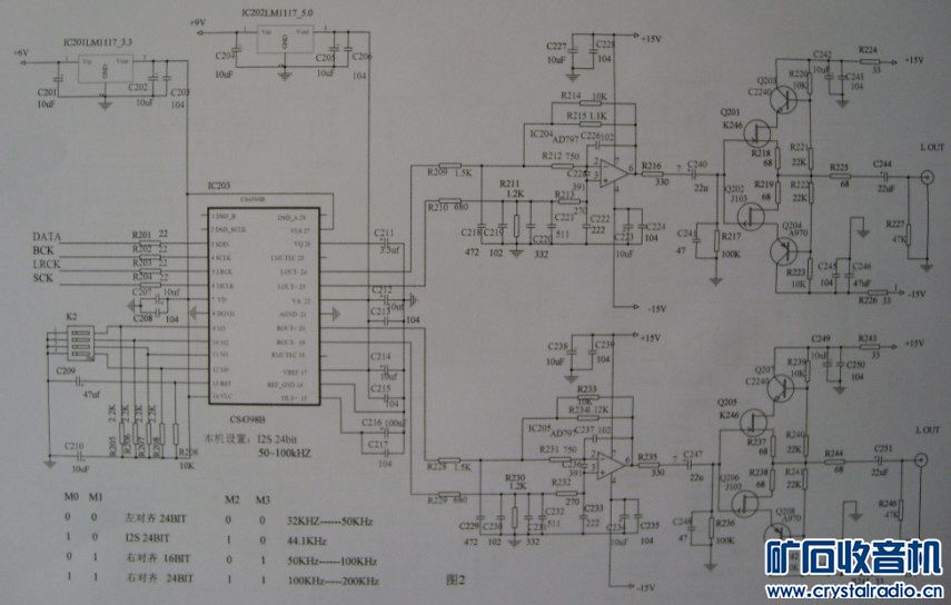

二张图中有错误,明再重发。
 楼主| 发表于 2014-1-4 14:09:00 | 显示全部楼层
