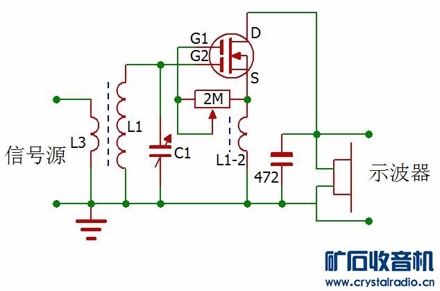

本地三个中波台,匹配变压器自绕,舌簧耳机,直流电阻,150欧,大声。有源和无源两用。没天地线。

电路图?手绘的也成

请上电路图

谢个位关注,手机不会用。借用qg2007图,怀念。谐振线圈13T,360p空气连两串。720p。配13T正好在中波频率内。3EQ-S极线圈6T。下一步用这样磁环两个,做3EQ双调谐回路,13T做为天线线圈。那两个蝶型线圈可做陷波器也可作做天线线圈,用于收集信号。正方型大矿机线圈圈数,借别人的,比较准确,30CM-22T .40CM-20T.50CM-17T .60CM-14T .80CM-11T. 90CM-10T.

几个天线是如何做的,给讲讲,学习学习,我也要做。东西找了不少
