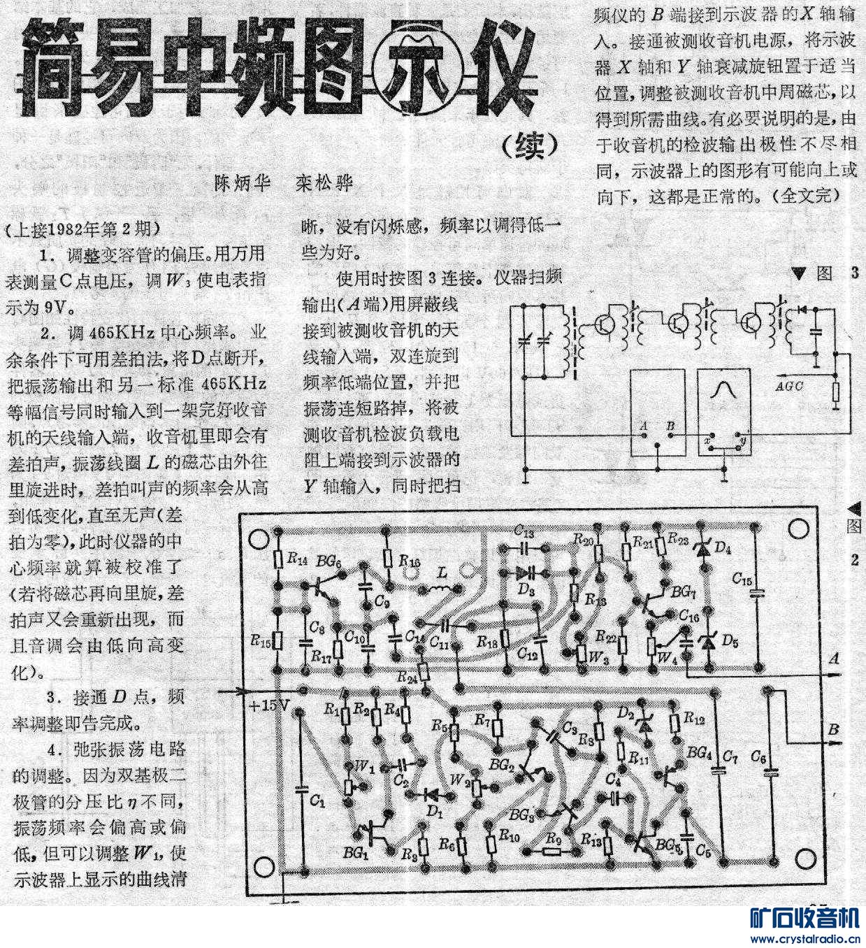

简易中频图示仪
发表于 2013-12-28 17:07:05 | 显示全部楼层 |阅读模式
《中学科技》82年第2、第4期

发表于 2013-12-28 22:29:42 | 显示全部楼层
我怎么记得以前有人说过这图不对,里面有很多错误。

发表于 2013-12-29 05:54:10 | 显示全部楼层
现在想做的话,个人可以使用8038集成电路制作,应该不太难。

发表于 2013-12-31 13:52:24 | 显示全部楼层
如果现在装这个小仪器,会改动不少。
