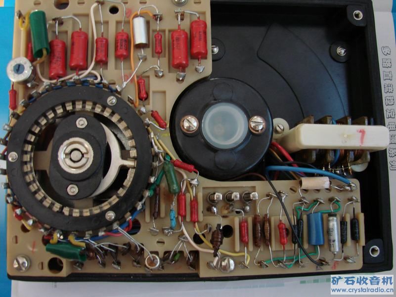

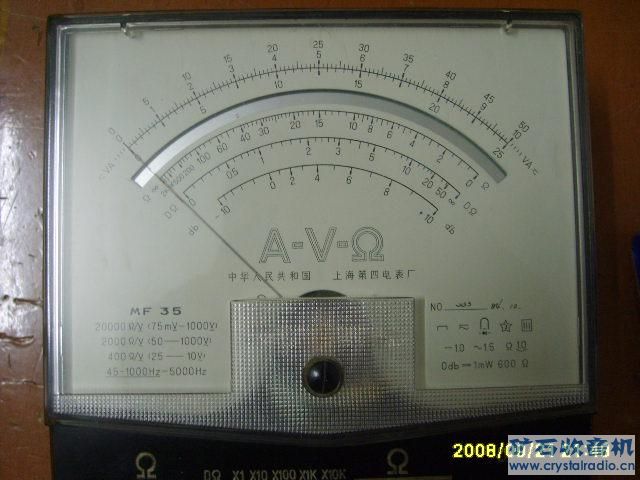

上海四表厂79年生产的.与彭版那块79年的基本相同,有一处不同.

发表于 2008-9-21 13:29:44 |
这个是原装的了,70年代是最好的了,80年代的将几个高阻电阻换成了线绕的,各有优缺。

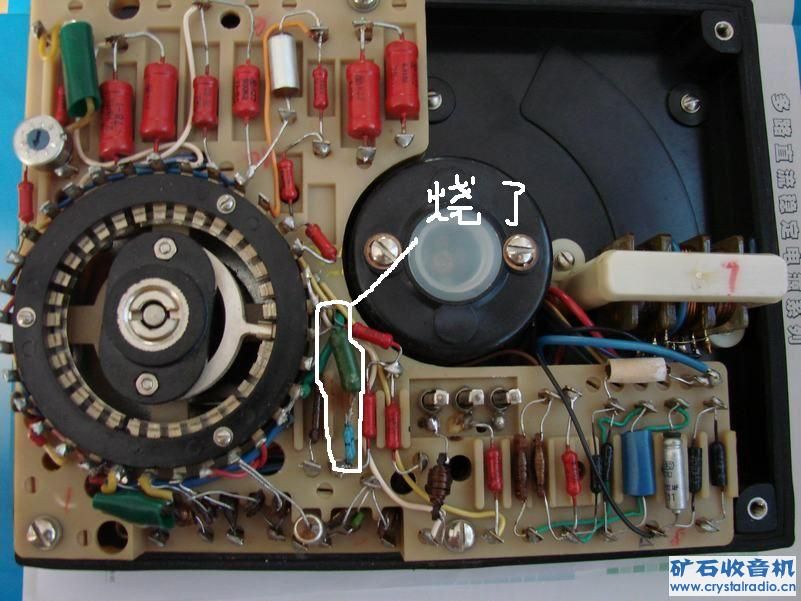

LZ能把那个烧了的电阻换回原装就完美了。
[ 本帖最后由 changlai 于 2008-9-21 13:32 编辑 ]
发表于 2008-9-21 13:53:15 |
原版的MF35,烧的那个电阻原来是线绕电阻,阻值1202欧,可以自己DIY一个。
发表于 2008-9-21 14:24:19 |
原帖由 建能 于 2008-9-21 14:16 发表
你说那个电阻烧了?? 这个都是好的!
楼 主 的 这 个

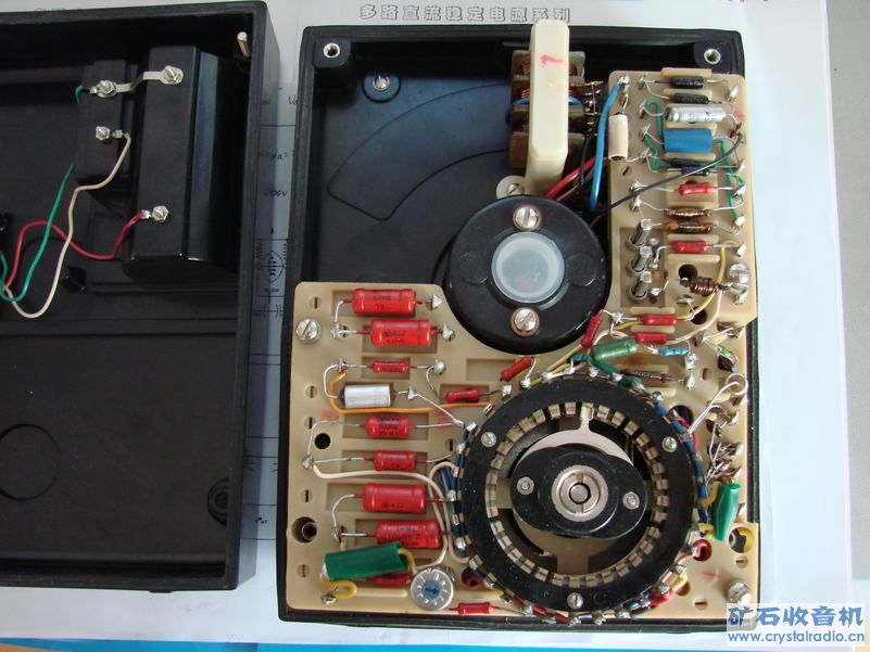

发表于 2008-9-21 15:13:05 |
彭版的那个以前也见过,楼主的这个差不多。
很有意思的是,上四在开始生产35的时候高值电阻大量采用金属膜,但80年中期在3M以上电阻反而采用线绕。
我有一个87年的,尽管3M以上仍然用线绕、仍然用大红袍,但不少电阻已经改换了色环。
我最想找的,一个是有3M以上线饶但没色环的,再就是类似楼主这样的早期表。
发表于 2008-9-21 21:05:51 |
原帖由 lymex 于 2008-9-21 15:13 发表
我有一个87年的,尽管3M以上仍然用线绕、仍然用大红袍,但不少 ...
是呀,35表高值电阻采用线绕是稍后的产品,早期是大红袍。而且表的档位开关指示处是“口字”形小方块,只在笔道上有白色,不是后来整个小方块全涂白色。估计楼主的这表就是前一种。

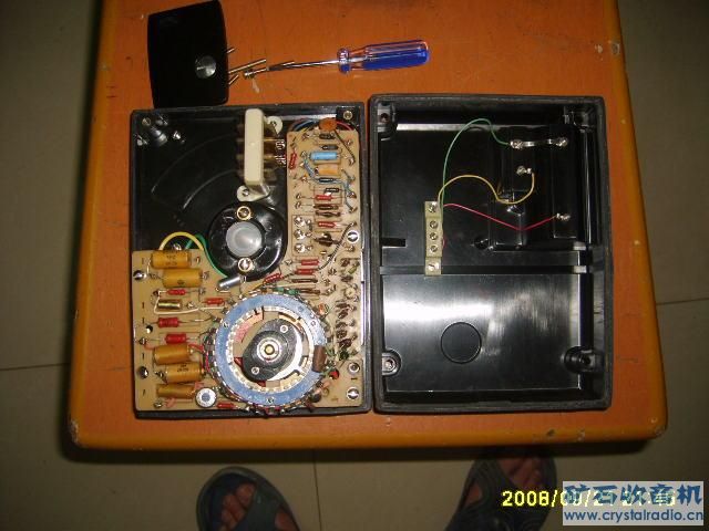

我去年25元买的全新的.包装是纸盒的.没有任何的外伤.划痕都没有啊
.当时在垃圾场见到这表的时候并不是太感兴趣.但是发现他是个一级表.再加上是全新的,就顺口问了下垃圾老.开价35元.感觉太贵.犹豫种.因为曾经花250元买过福录克187全新带包装的全套附件的所以感觉有点贵.此时后面已经有几个职业杀手在围观了犹豫一下还价25员.垃圾老说拿去吧.85年的 S6001323.JPG S6001324.JPG
