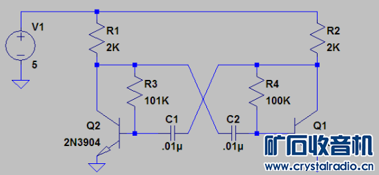

大侠们帮忙看看这个电路图(图1)
s3开关的时候led产生不同颜色,同时产生不同音色。
这个是怎么原理,有人说是三极管震荡,但是网上学习了一下(图2),
是由于三极管分别饱和,c1,c2分别充放电,导致轮流导通。
觉得和这个差别比较大,帮忙给分析下工作过程,谢谢!

发表于 2013-12-26 14:39:42 | 显示全部楼层
Q2,Q3组成正反馈发声振荡,发光管可能是个自换光模块,输出脉冲通过三极管Q4,和隔离电容对Q1调制,使Q1控制声音变调
 楼主| 发表于 2013-12-27 08:57:15 | 显示全部楼层
消磨时间 发表于 2013-12-26 14:39
Q2,Q3组成正反馈发声振荡,发光管可能是个自换光模块,输出脉冲通过三极管Q4,和隔离电容对Q1调制,使Q1控 ...
发光管是为了s3档位选择不同的颜色,没有脉冲生成
 楼主| 发表于 2013-12-27 09:00:11 | 显示全部楼层
冰岛 发表于 2013-12-27 00:45
圖1中:Q2Q3等組成了震蕩電路,雖然電路形式與圖2不同但其工作原理和圖2的相似——兩次倒相後,反饋網絡就是 ...
q4是一直导通的
 楼主| 发表于 2013-12-27 09:09:18 | 显示全部楼层
还是不太明白是怎么充放电,产生震荡的
发表于 2013-12-27 10:20:04 | 显示全部楼层
哦,我看明白了,当选择不同开关投向时,三极管Q4导通或截止,控制控制C2接地或与地断开,从而影响声音振荡频率,产生变调
另本电路的振荡是一种正反馈振荡,即使无电容,照样振荡,与双管多谐振荡不同

 楼主| 发表于 2013-12-27 15:10:53 | 显示全部楼层
消磨时间 发表于 2013-12-27 10:20
哦,我看明白了,当选择不同开关投向时,三极管Q4导通或截止,控制控制C2接地或与地断开,从而影响声音振 ...
的确如您所言,我仿真了一个电路,但是出来的是三角波?这是什么情况?
