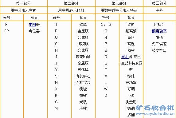

电阻的命名方法
根据部颁标准(SJ-73)规定,电阻器、电位器的命名由下列四部分组成:第一部分(主称);第二部分:(材料);第三部分(分类特征);第四部分(序号)。它们的型号及意义见下表。
