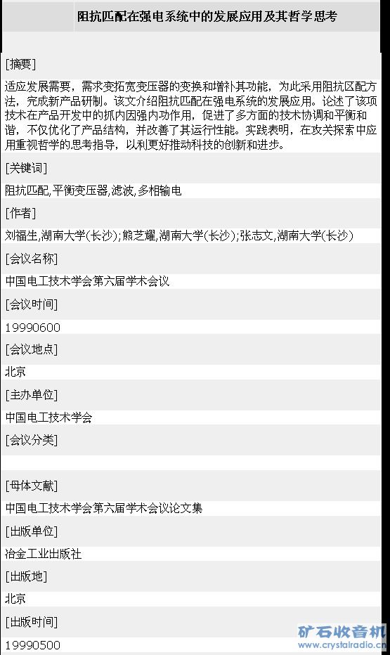

发表于 2010-4-5 18:36:48 | 显示全部楼层
"供电系统(包括电源与负载的配置)是不是也要追循阻抗匹配供电方式.且是今后努力发展的方向".本人持肯定的态度.
而另一种观点认为"供电系统是绝不能搞阻抗匹配的"
感兴趣的朋友可到"百度"搜一搜.提供你的内容为:输电与阻抗匹配、供电与阻抗匹配、供电系统与阻抗匹配、变压器输电的阻抗匹配、看一看啥结果.     再搜一捜:    "供电系统是绝不能搞阻抗匹配的"啥结果
