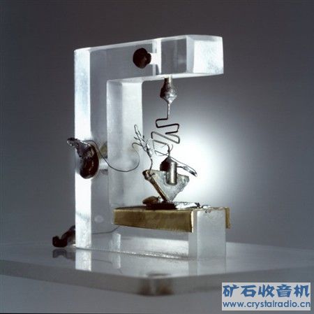

人们的思路被打断了,制作实用器件的原计划不能不改变了,渐趋明朗的形势又变得扑朔迷离了.然而肖克利小组并没有知难而退.他们紧紧循着茫茫迷雾中的一丝光亮,改变思路,继续探索.经过多次地分析、计算、实验,1947年12月23日,人们终于得到了盼望已久的“宝贝”.这一天,巴丁和布拉顿把两根触丝放在锗半导体晶片的表面上,当两根触丝十分靠近时,放大作用发生了.世界第一只固体放大器——晶体管也随之诞生了.在这值得庆祝的时刻,布拉顿按捺住内心的激动,仍然一丝不苟地在实验笔记中写道:“电压增益100,功率增益40,电流损失1/2.5……亲眼目睹并亲耳听闻音频的人有吉布尼、摩尔、巴丁、皮尔逊、肖克利、弗莱彻和包文.”在布拉顿的笔记上,皮尔逊、摩尔和肖克利等人分别签上了日期和他们的名字表示认同.
巴丁和布拉顿实验成功的这种晶体管,是金属触丝和半导体的某一点接触,故称点接触晶体管.这种晶体管对电流、电压都有放大作用.
